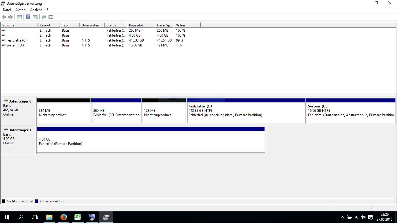

Werde da gerade nicht ganz schlau draus. Zwei nicht zugeordnete Volumes? Würde die gerne zu C hinzufügen, geht aber nicht.

Versteh auch nicht was da bei dir nicht richtig ist, da sind noch alte Partitionen.
Normal sieht eine clean Uefi Installation so aus.

Und C: ist immer Windows und bei dir ist in C: kein Windows Ordner?
Wahrscheinlich wirklich nicht! D: ist ja auch die Startpartition, Absturzabbild und auf C:ist nur die Auslagerungsdatei.

Aber: Auf der SSD ist kein Windows installiert und du hast keine 16GB SSD. Du hast deinen PC ohne Not verkrüppelt, und Windows auf einer 16GB Partition auf der Festplatte installiert. Nix mit SSD. Die SSD könnte vielleicht 4GB groß sein und kann vielleicht als Cache via Intel RST fungieren, oder auch nicht. Aber Windows ist da nicht drauf.
Falls die Windowsinstallation neu ist: mach es nochmal. Mit einer einzigen 500GB Partition.
Die 1. Partition (384 MB) ist die "systemreservierte" Partition.
Bei Windows 7 ist die 100 MB groß
Bei Win8.x ist sie 350 MB groß.
Bei Win10 ist sie 500 MB groß.
Vorher war also mal Win8 bei dir drauf.
Die 2. Partition (260 MB) ist die EFI-Systempartition (= ESP).
Die braucht man für UEFI-Boot.
Diese Partition darf bei UEFI nicht gelöscht werden.
Die 3. Partition (128 MB) ist die Microsoft Reserved-Partition (MSR-Partition).
Diese Partition darf bei UEFI nicht gelöscht werden und sie muss zwischen der ESP und der Windows-Partition liegen.
Die 4. Partition c: (448 GB) wäre normalerweise deine Windows-Partition (System), ist sie aber bei dir nicht, denn bei dir ist das d:.
Die 5. Partition d: ist bei dir die Systempartition (System) und die Startpartition.
Die Start-Partition wird zum Starten von Windows benötigt (Bootloader).
Die System-Partition enthält die Windows-System-Dateien (Betriebssystem). Normalerweise ist das c:, bei dir ist es aber d:
https://technet.microsoft.com/de-de/library/dd799232(v=ws.10).aspx
http://windows.microsoft.com/de-de/windows/what-are-system-boot-partitions#1TC=windows-7
http://www.borncity.com/blog/2013/02/06/windows-8-auf-uefi-gpt-hardware-teil-ii/
Ich würde alle Partitionen löschen und komplett neu installieren.
Man könnte auch die beiden c und d Partitionen als Backupo sichern und vertauscht zurückschreiben, aber das wäre zu kompliziert.

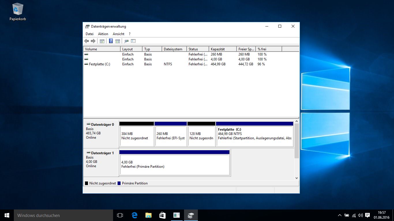

Schönen guten Abend,
heute habe ich endlich mal wieder Zeit gefunden, um meinen Laptop aufzuklappen.
Dass das Update aufgrund der Mindestanforderungen gescheitert ist glaube ich nicht, weil ich vorher doch auch schon einmal auf Win 10 updaten konnte.
Ich habe gerade Win 10 auf C installiert und D danach komplett gelöscht. Ist mein "Notfall-System" jetzt automatisch auf C (wegen der neuen Installation) oder hab ich keins mehr?
Was ist eigentlich mit den drei anderen Partitionen? Entspricht das der Norm?

Was für ein Notfall System?
D: hast du doch gelöscht. Jetzt hast du ein Windows auf C:
Wie man Windows richtig installiert und alle überflüssigen alten Partitionen los wird, selbst wenn die nur noch als Nichtzugewiesenen Platz angezeigt werden habe ich doch in Post 7 erklärt mit Link und Screen wo man sehen kann wie es dann normal aussieht.
Wenn dein Windows jetzt gut läuft und startet, dann lass es so.
Die Norm wird dort erklärt:
http://superuser.com/questions/9152...ion-for-on-a-fresh-installation-of-windows-10
Meinst du mit "Notfallsystem" die "Recovery"-Partition?
Drück doch einfach mal Shift und halte es gedrückt, klicke dann auf Neustart.
Der Computer sollte dann in Recovery booten.
Die andere Möglichkeit ist kurz nach dem Einschalten des Computers F8 zu drücken. Dazu muss aber FastBoot abgeschaltet sein.
Falls dein Windows jetzt funktioniert, dann solltest du auf jeden Fall ein Backup mit "Paragon Backup & Recovery 2014 Free" oder mit "AOMEI Backuper 3.2 Free" machen und das Backup auf eine externe Festplatte speichern.
