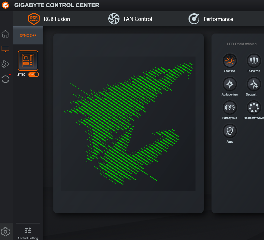

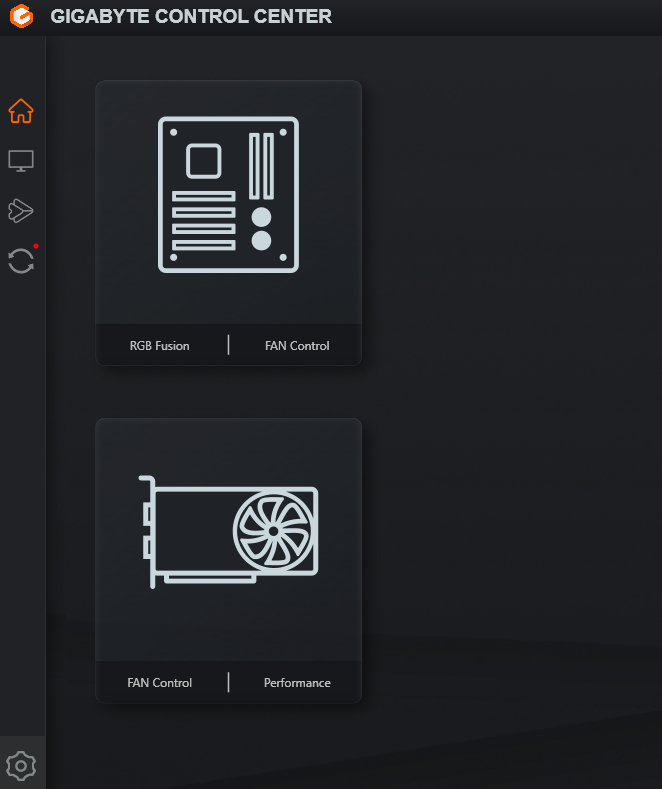

er hatte mir nach der Installation hier bei RGB Fusion auch kurz die Steuerung für die LEDs des Ram angezeigt, aber inzwischen ist diese "weg":
ich kann nur die Gehäuselüfter LEDs und CPU LEDs ändern
ich würde aber gerne alle LEDs damit syncen können, wüsste jemand wie?

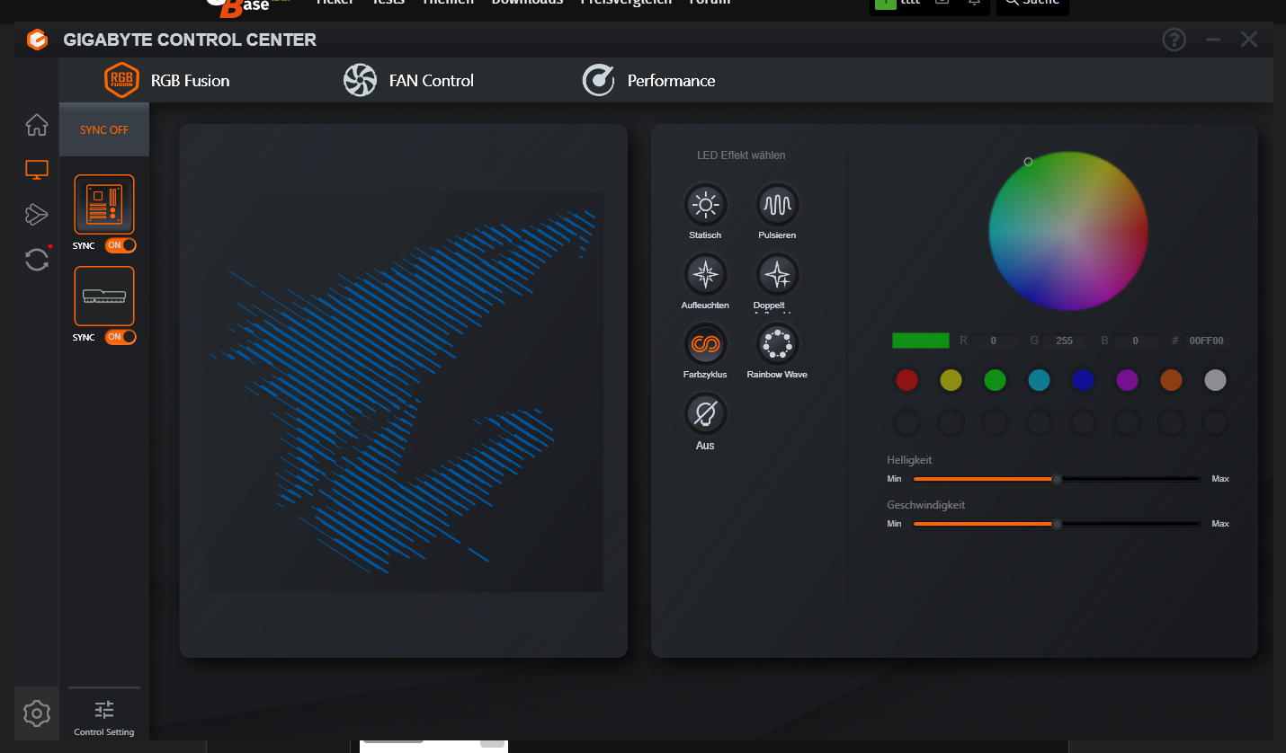

aber ich sehe gerade in "So installieren Sie das GIGABYTE Plugin für iCUE", dass man zuerst iCue installieren sollte, dann das GCC und dann das Plugin - bzw. iCue installiert dann das Plugin
ich teste noch einmal und melde mich später
Vielen Dank, es hat geklappt, iCue installiert das Gigabyte Plugin:
ich hatte das wohl versehentlich vor der Installation des GCC mit deinstalliert...
jetzt ist alles synchron:
