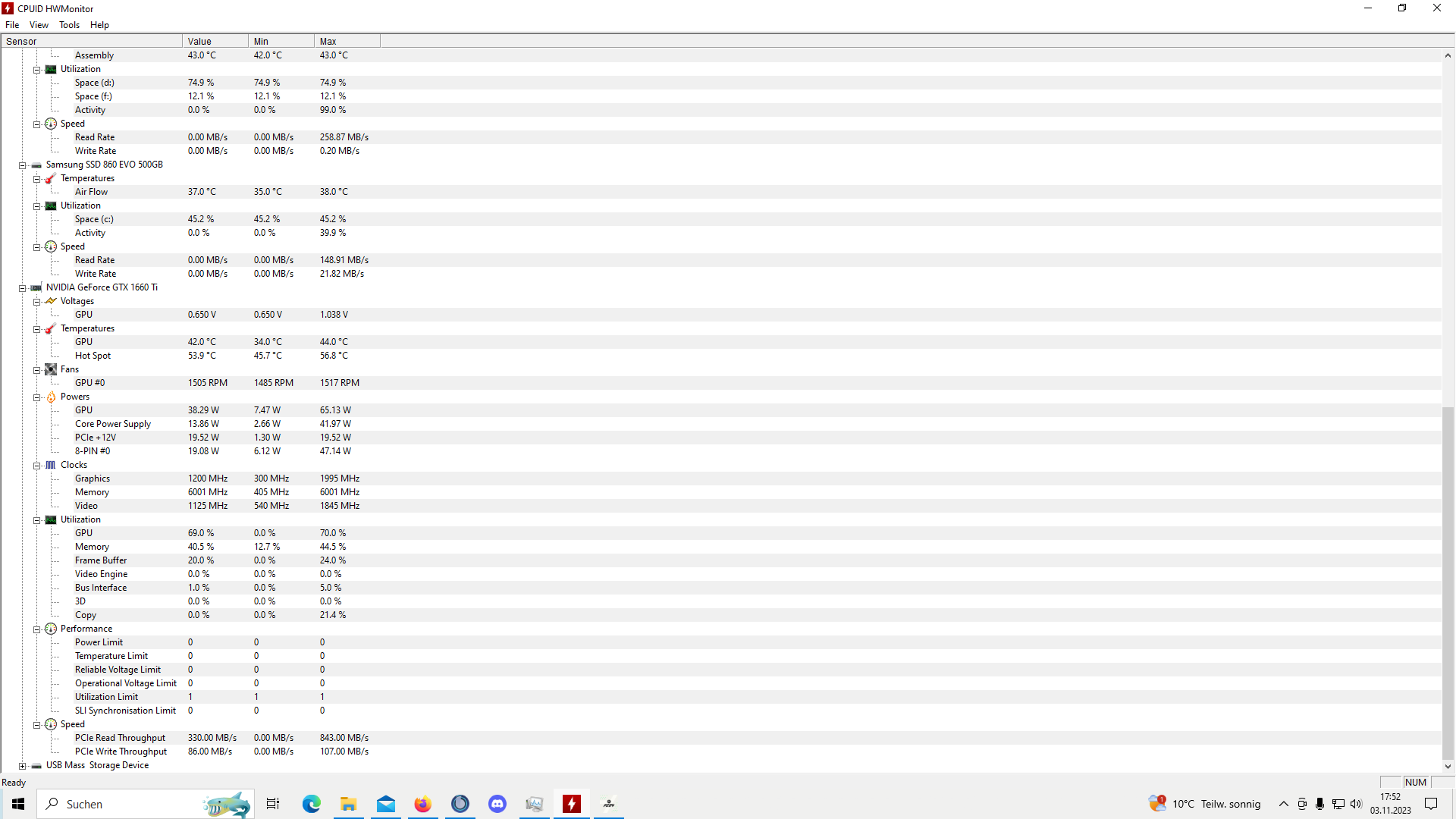

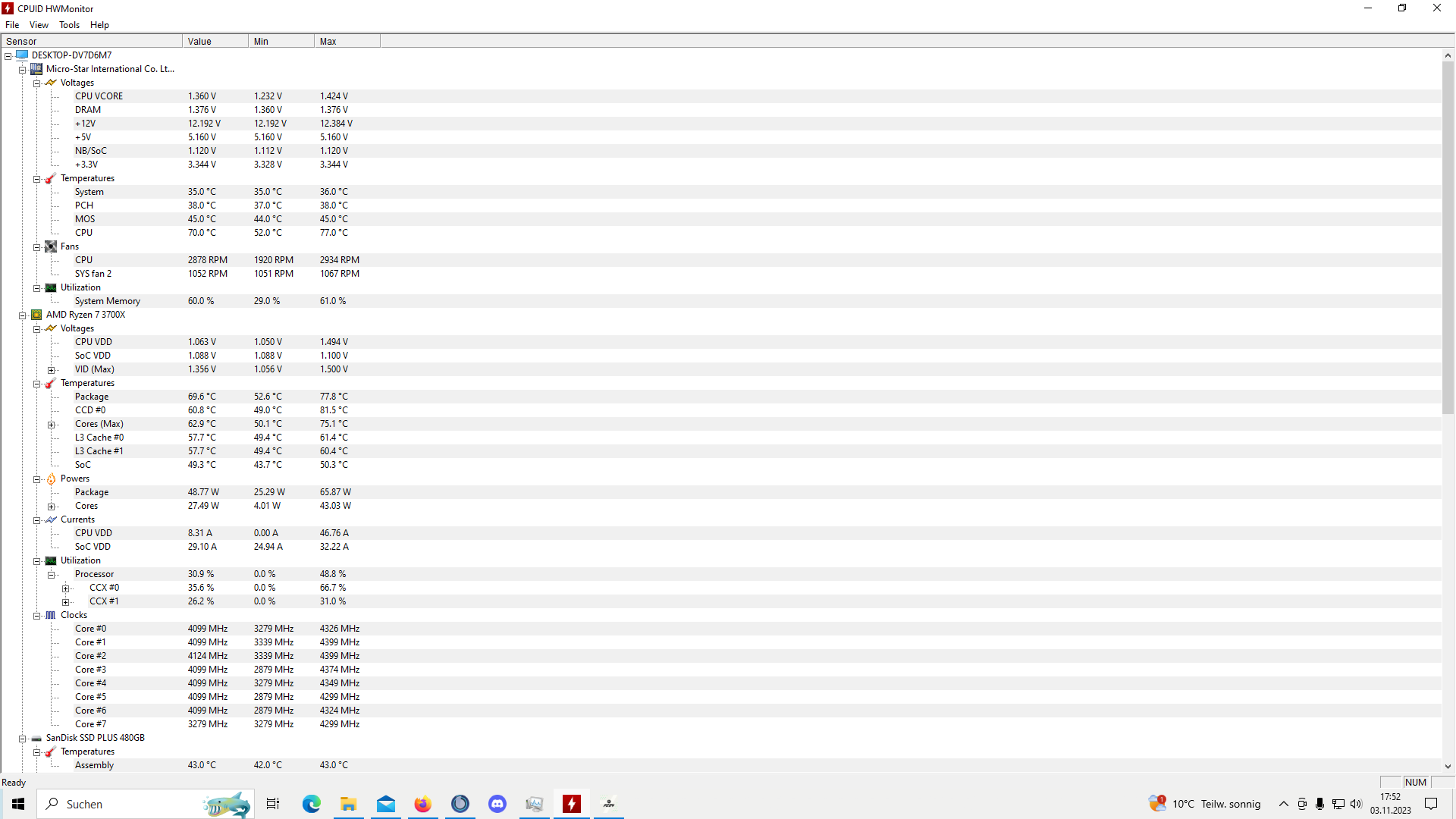

Auch während der Spiele sind die Temperaturen normal. Und ja habe auch die 546.01 sogar mehrfach neuinstalliert und alle alten Treiber deinstalliert :(

Hier einmal die Temperaturen während des spielens

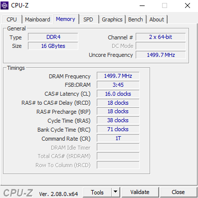

Ein mal ein Screen vom Memory-Tab in CPU-Z bitte.

bitteschön

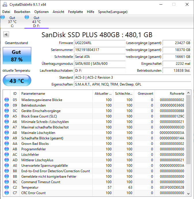

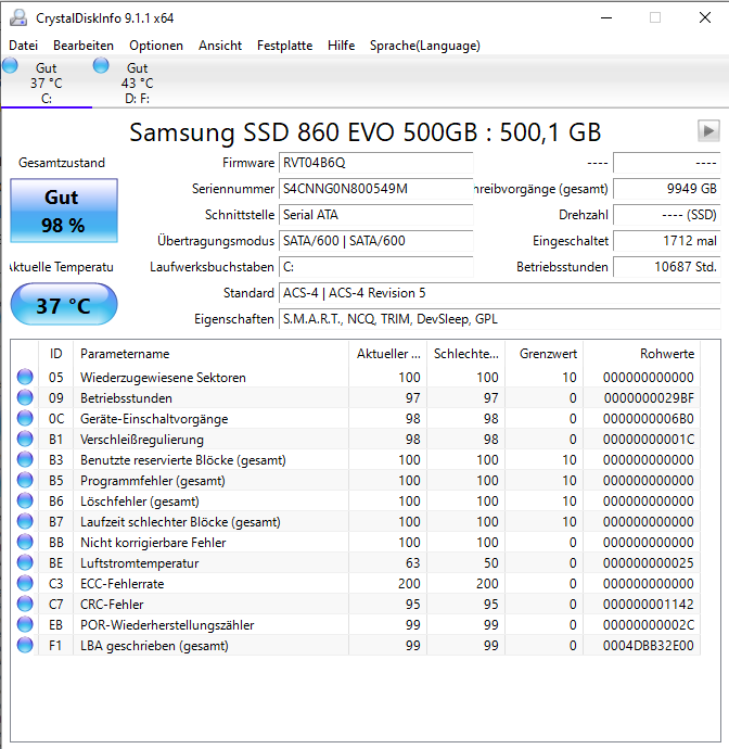

Ich denke die SSDs sind i.O., aber kenne mich nicht wirklich aus, daher die Anhänge.

Bei der Samsung gibt es CRC Fehler, versuche mal ein anderes SATA Kabel und beobachte, ob der Zähler weiter steigt.
Die Sandisk würde bei mir, Aufgund der Fehlerhaften Blöcke, aus dem Rechner entfernt werden.

Selbes Ergebnis trotz anderem SATA Kabel.
Was kann ich unter Fehlerhaften Blöcken verstehen ?
