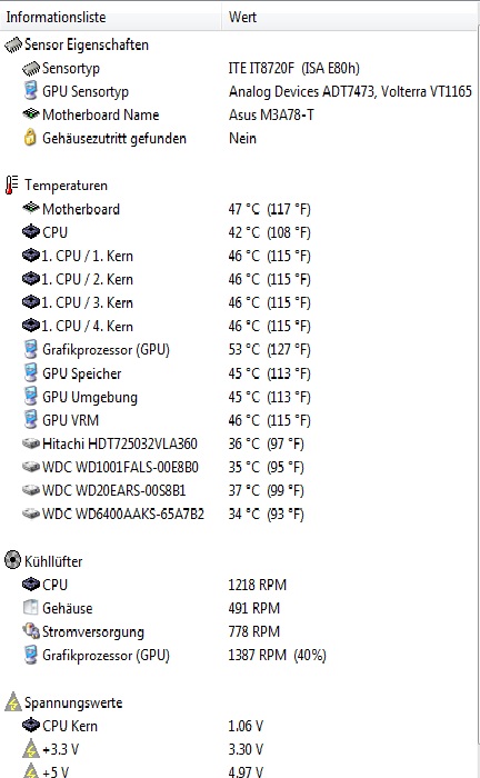

Hallo liebe CB-Gemeinde,

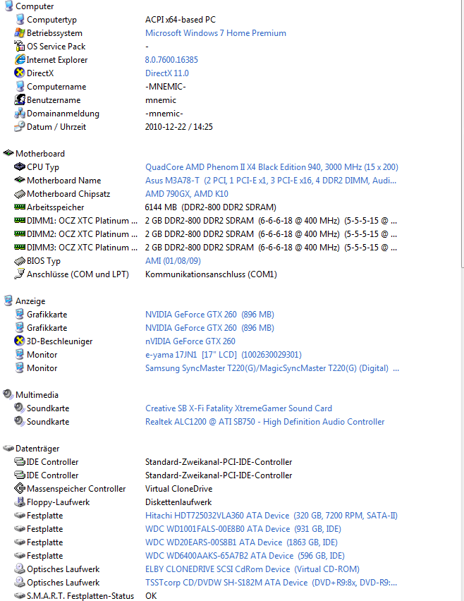

Die Temperaturwerte meines Rechners beunruhigen mich extrem, vorallendingen die des Mainboards und Prozessors. Alle angehängten Werte sind im Idle. Ich hatte mir das Gehäuse (Ein Silverstone Raven 01) gekauft weil mein vorheriges Gehäuse zu klein war und eine ziemliche Wärmeentwicklung hatte. Alle umbauten wurden von einem Kumpel (ausgebildeter IT-Spezi) mitgemacht, insofern geh ich davon aus das alles richtig Verbaut ist.
Unter Last geht der CPU bis auf 54° hoch, GPU kühl ich manuell über RivaTuner.
Weiß jemand was los ist?

Total normal, CPUs können wesendlich mehr ab. GPUs sind noch resistenter gegen Wärme.
Wenn die CPU bei Prime95 nicht über 75° geht ist alles ok.
Du könntest aber noch den Gehäuselüfter direkt an 12V hängen btw ihn im Bios/Software hochdrehen.
unter Last 54° CPU-Temp ist doch nix schlimmes. Also ich kann hier zumindest keine "bedenklichen" Temperaturen erkennen.
CPU und 54° unter Last bei Lukü ist nicht großartig, aber im grünen Bereich.
Mainboard ist etwas warm, hätte ich jetzt aber auch keine Bedenken, wenn die Temps unter Last nicht sehr viel höher werden.
Ich dachte AMD-CPU's sind nicht so wärme resistent? Und weißt du was diese extreme Mainboardtemperatur verursachen könnte?
Hast Du den Brocken drauf, wie in der Signatur steht? Also de Last Temperatur ist doch super. Kann höchstens sein, dass der Kühler zuviel, oder zuwenig Anpressdruck hat. Aber dann wären alle Werte zu hoch.Ist eigentlich alles unbedenklich. Fühl mal den Kühler, dann merkst Du schon ob die 54Grad stimmen oder falsch ausgelesen werden.
gruß Bobo
Hätte man sich auch alles alleine anlesen können um dann zu wissen dass alles ganz normal läuft...
Danke an alle, ich bin nicht mehr so ganz in der Materie gewesen und hab die Temps für zu hoch gehalten. Aber wenn alles stimmt dank ich euch für die Hilfe :).
Frohes Fest everybody
doch doch... AMD-CPUs können auch mehr als 75 Grad ab... aber um nix kaputt zu machen und sicher zu gehen, sollte man bei 75 aufhören. Hast du nen Gehäuselüfter, der die luft ins Gehäuse saugt und vllt. zufällig direkt aufs Mainboard? Das könnte schon helfen...
Motherboard finde ich zu hoch, das deutet auf eine suboptimale Luftführung hin. Wenn der Wert stimmt, das weiß man ja nie.
213560
@core2quad:
das hängt ja wohl davon ab, wo der mobo-sensor sitzt, also keine panik verbreiten.
Nick.Name hat völlig recht. Der Mobo Sensor bei meiner liegt unter dem 2ten PCIe Slot in dem die Graka steckt. Der zeigt also fast immer den gleichen Wert wie die Graka an, was natürlich Blödsinn ist...
Also keine Sorge Temps sind völlig ok.
