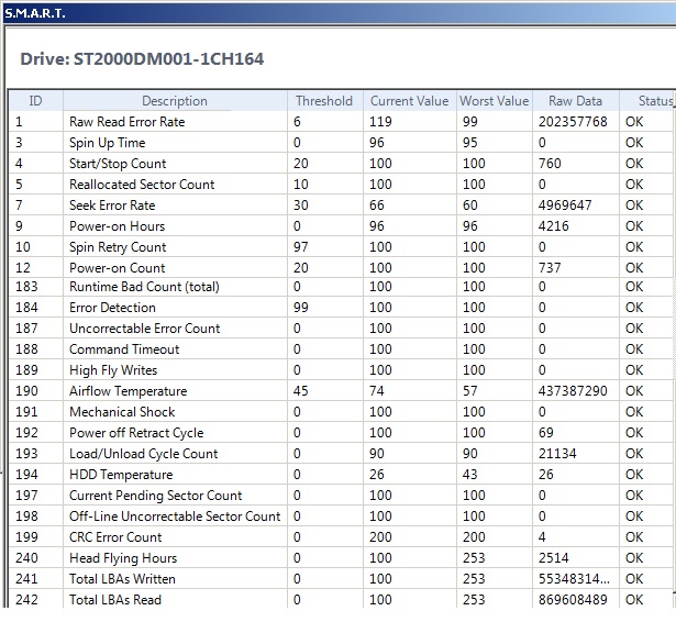

ich habe gerade testweise mal die Smartwerte meiner Festplatte ausgelesen. Während
die Platten in der Regel bei den kritischen Zeilen 0 bzw 100 anzeigen --> Alles gut
zeigt eine Platte folgende Smart Werte an. Siehe Anhang. Laut Wikipedia darf
eine Platte nicht unter Threshold fallen. Trotzdem würde mich interessieren ob
202357768 Raw Read Error Rate oder
4969647 Seek Error Rate
etc.
bedenklich sind?
VG
Marvel
lies mal mit crystal disk info aus, das was da oben steht kannst du gar nicht interpretieren zumal auch jede Platte andere Grundwerte haben kann.
Die Platte ist absolut in Ordnung.
Aber achte mal drauf, ob der CRC ERROR COUNT steigt, evtl. ist das Datenkabel fehlerhaft.
Jup, wollte ich auch grad sagen. Bei Seagate-HDDs hat Seak Error Rate etc. keine Aussagekraft. Das einzige, was nicht stimmt, ist ID 199, die CRC Errors, da solltest du mal das SATA-Kabel tauschen.
