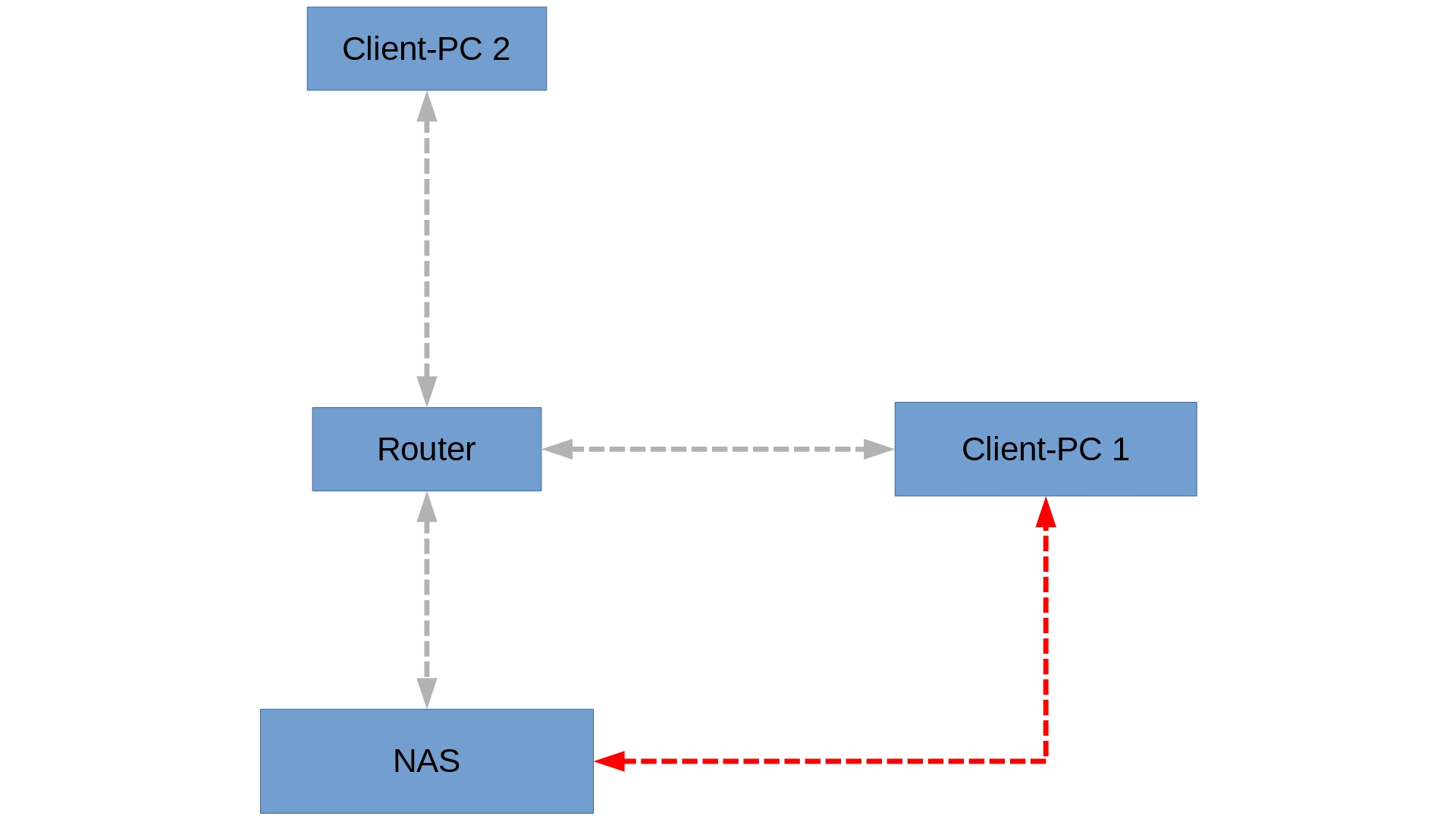

  2. Wenn ich in dem Server zwei Netzwerkkarten verbaue, eine für die Anbindung an den Router und eine zweite für eine direkte PtP-Verbindung zu einem Computer - funktioniert das dann? Also kann sogesehen jeder im Netzwerk über den Router auf den Server zugreifen und der eine, direkt verbundene Client über seine Direktverbindung auch?
  3. Falls das zu unverständlich ist, habe ich hier eine kleine Aufzeichnung:

Zu 2: Ja das geht ohne Probleme
Zu 3: Geht immer noch

Die Netzwerkverbindung für einen PC doppelt auszulegen funktioniert, aber da kommt es stark auf deine Konfiguration an. Wenn du das falsch einstellst, geht der Client noch immer über den Router. Die Direktverbindung ist ja ein komplett getrenntes neues Netzwerk mit eigener IP. Wenn du also über die andere IP gehst, verbindest du dich auf jeden Fall über die Direktleitung. Dafür musst du aber auf dem Server und dem PC die Adressen selber vergeben, weil es auf der Verbindung keinen DHCP Server gibt (außer dein NAS übernimmt das).
Statische IPs hat sowieso alles, da die beiden aber dafür ja eigene, dedizierte Netzwerkkarten haben, wäre das doch sogesehen sogar ein eigenes Netzwerk für sich, oder?

  1. Wenn ich in dem Server zwei Netzwerkkarten verbaue, eine für die Anbindung an den Router und eine zweite für eine direkte PtP-Verbindung zu einem Computer - funktioniert das dann? Also kann sogesehen jeder im Netzwerk über den Router auf den Server zugreifen und der eine, direkt verbundene Client über seine Direktverbindung auch?
Was denn nun? Du willst mega Performance und baust dann einen Flaschenhals namens Netzwerk ein? Technisch ist das machbar aber ergibt keinen Sinn außer du nimmst 40 GBit Equipment oder gleich Fibre Channel.
