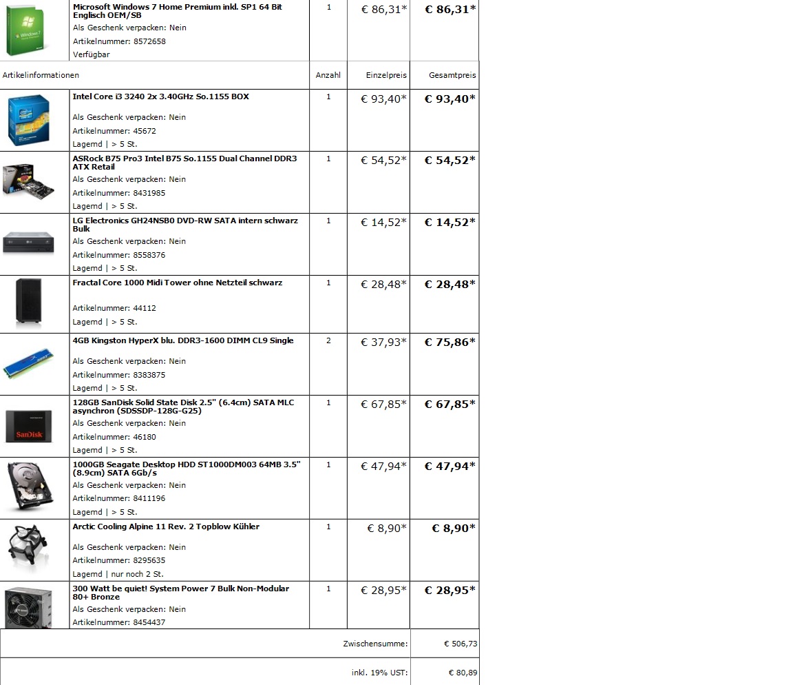

Bin gerade mit einer ersten konfiguration fuer einen Allround PC fertig geworden und wollte mal fragen was ihr dazu meint?
Habe mich an den CB Faq's fuer Office und Multimedia Pc's orientiert.
Preis sollte die 510 euro Marke nicht ueberschreiten.
Hauptaugenmerk liegt bei Multitasking (Video kucken, Musik hoeren, Texte verfassen (open office), DVD brennen (billig rohlinge), herunterladen aus dem Netz und am besten sollte er all diese Dinge aufeinmal bewaeltigen. Zusaetzlich noch leise dabei sein.
Habe alles bei Mindfactory zusammengestellt und wuerde das auch gerne so beibehalten.

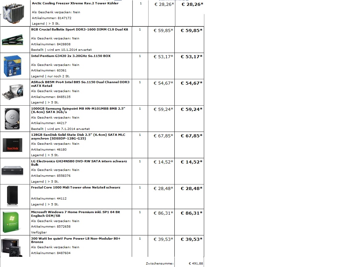

Hab nun nochmal eine aehnliche Konfig, mit beruecksichtigung eurer Ratschlaege zusammengestellt.
Ist das OK so? Vielleicht ist der Kuehler ja Overkill? Es soll vorallem leise zugehen und nicht unbedingt noch ein Gehaeuseluefter mit summen?

sieht gut aus, mit etwas glück kannst du den CPU Kühler auch Semipassiv übers NT betreiben ein versuch wäre es auf jeden Fall wert. Zum Brenner kann ich leider nicht sagen.

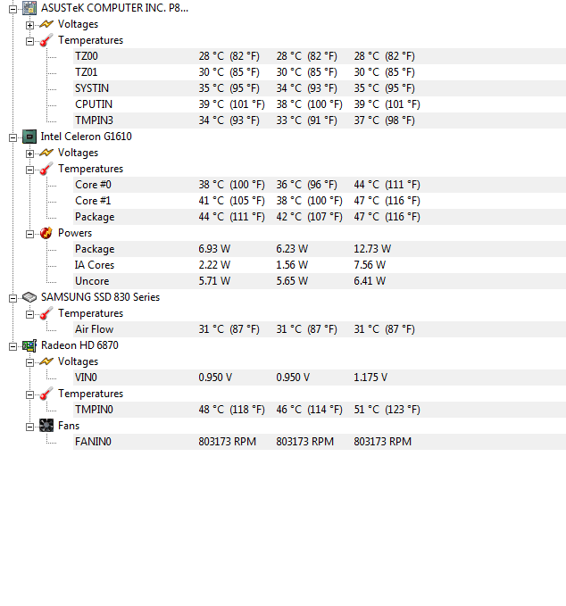

ne ne keine Software du reist einfach den Lüfter aus dem CPU Kühler drehst den in den Luftstrom des NT´s und überwachst die Temps (z.B mit HWMonitor) während du die Kiste auslastest. ich habe einen g3220 unter einem NHC12P laufen da reicht ein minimaler Luftstrom schon aus.
aus dem System an dem ich zur zeit sitze.
Es läuft nur der Lüfter im NT (NB XL-1@ ~5V) die der GPU stehen deshalb der hohe wert.
der celeron sitzt unter einem NT-01E auf der 6870 ist ein accelero xtreme das ganze in einem LC-17 von silverstone. Geloggt habe über die letzten 1,5h im Desktop betrieb Eclipse/Surfen/YT/Musik

In sofern ihr an der letzteren auswahl nix auszusetzten haettet (Leise, schnell genug fuer die besagten aufgaben) wuerde ich die so uebernehmen. allrounder2.jpg
Zur entkoppelung der 2.5 HDD wuerde ich noch das http://www.mindfactory.de/product_i...orber-schwarz-Entkoppler-fuer-Fes_726798.html zusaetzlich mitbestellen.
Ist das alles ein OK fuer Silent & Fast?
Die Teile wirst du wohl nicht an die 2.5" platte bekommen kann gerade leider nicht nachsehen was MF passendes da hat.
Der Rest des Systems sieht mMn. gut aus.
danke nochmals.
Dann wuerde ich den jetzt so bestellen. Hat noch jemand ein Produkt fuer die entkoppelung der besagten 2.5 HDD? Bei Mindfactory waere am besten.
