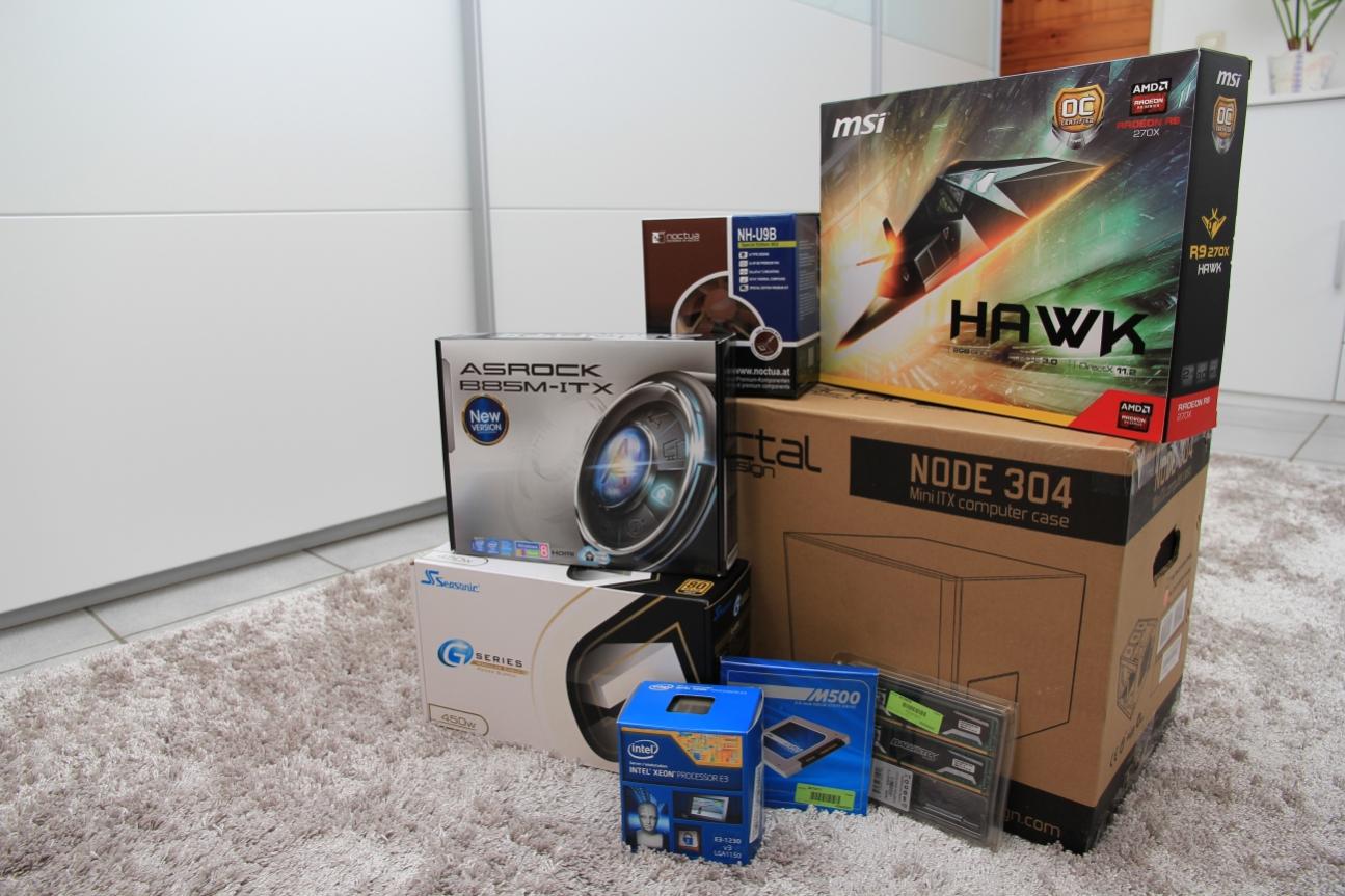

So hab heute bestellt.
Aufgrund von Verfügbarkeit und Kompatibilität habe ich ein paar kleine Änderungen vorgenommen.
Herausgekommen ist dabei dann dieser Warenkorb:
1 x Crucial M500 240GB, 2.5", SATA 6Gb/s (CT240M500SSD1)
1 x Intel Xeon E3-1230 v3, 4x 3.30GHz, Sockel-1150, boxed (BX80646E31230V3)
1 x Crucial Ballistix Sport DIMM Kit 8GB, DDR3-1600, CL9-9-9-24 (BLS2CP4G3D1609DS1S00/BLS2C4G3D169DS3CEU)
1 x MSI R9 270X Hawk, Radeon R9 270X, 2GB GDDR5, 2x DVI, HDMI, DisplayPort (V303-004R)
1 x ASRock B85M-ITX (90-MXGPM0-A0UAYZ)
1 x Noctua NH-U9B SE2
1 x Fractal Design Node 304 weiß, Mini-DTX/Mini-ITX (FD-CA-NODE-304-WH)
1 x Sea Sonic G-Series G-450 450W ATX 2.3 (SSR-450RM)
Versendet wird das Ganze voraussichtlich am 24.
Wenn sich jemand dafür interessiert kann ich anschließend bestimmt ein paar Bilder einstellen.

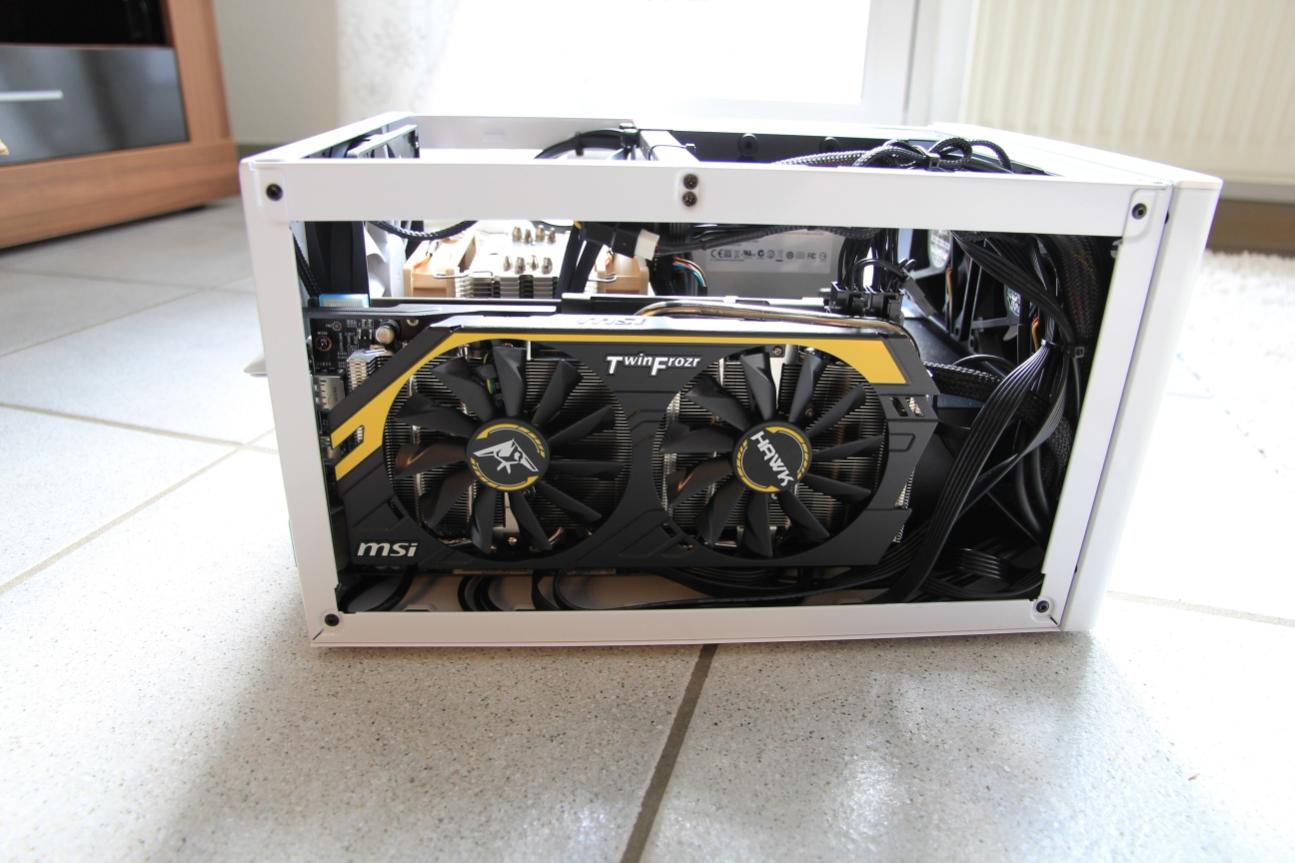

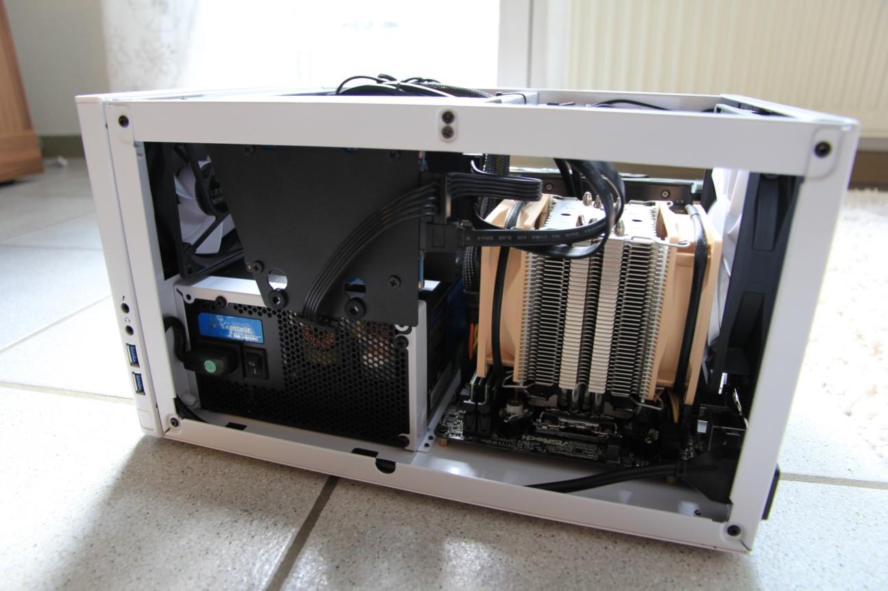

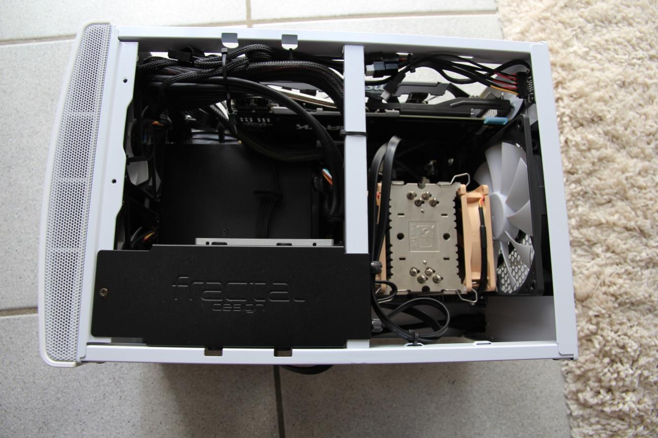

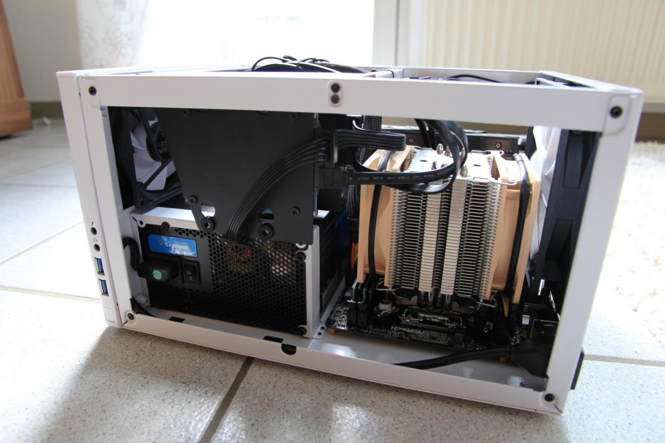

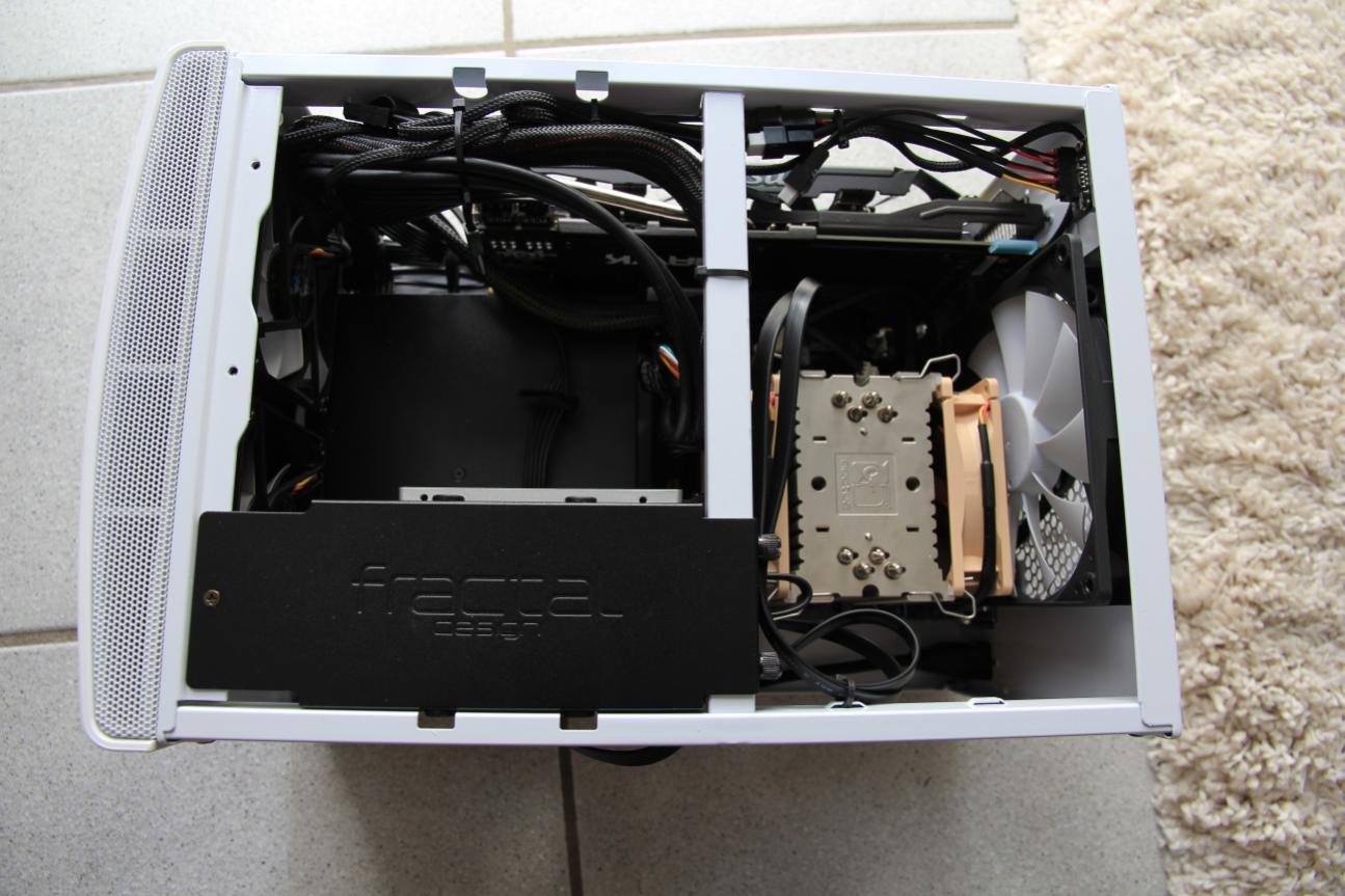

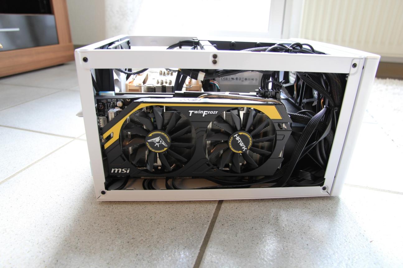

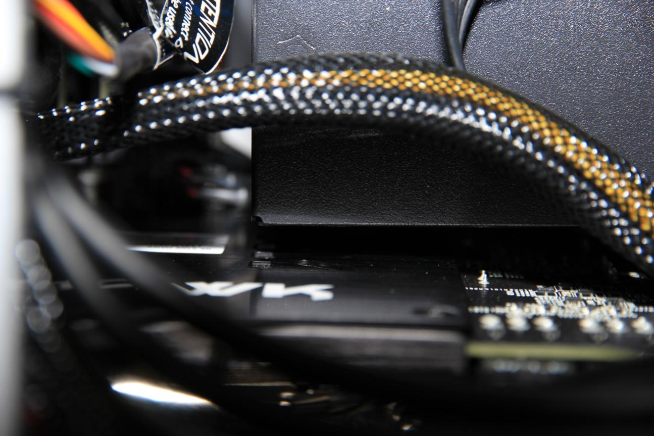

Die Sachen wurden doch schon vor dem Wochenende geliefert, so dass ich schön Zeit zum basteln hatte. Die Verkabelung war ganz schöne Frickelei. Aber das weiß man ja bei Mini-ITX vorher :)
Leider ist die eingebaute Lüftersteuerung defekt. Die Gehäuselüfter drehen nur auf 5V bei den anderen Einstellungen funktionieren sie nicht. Ich hoffe dass Fractal Design da unkompliziert Austauschsteile schickt.
Obligatorisches Mannschaftsfoto:
Haarscharf, aber das Netzteil passt :D
In das Regal hab ich die Büchse noch nicht eingebaut. Wegen der Lüftersteuerung muss ich da ja eh nochmal dran..

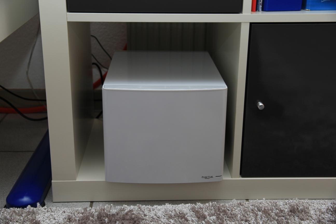

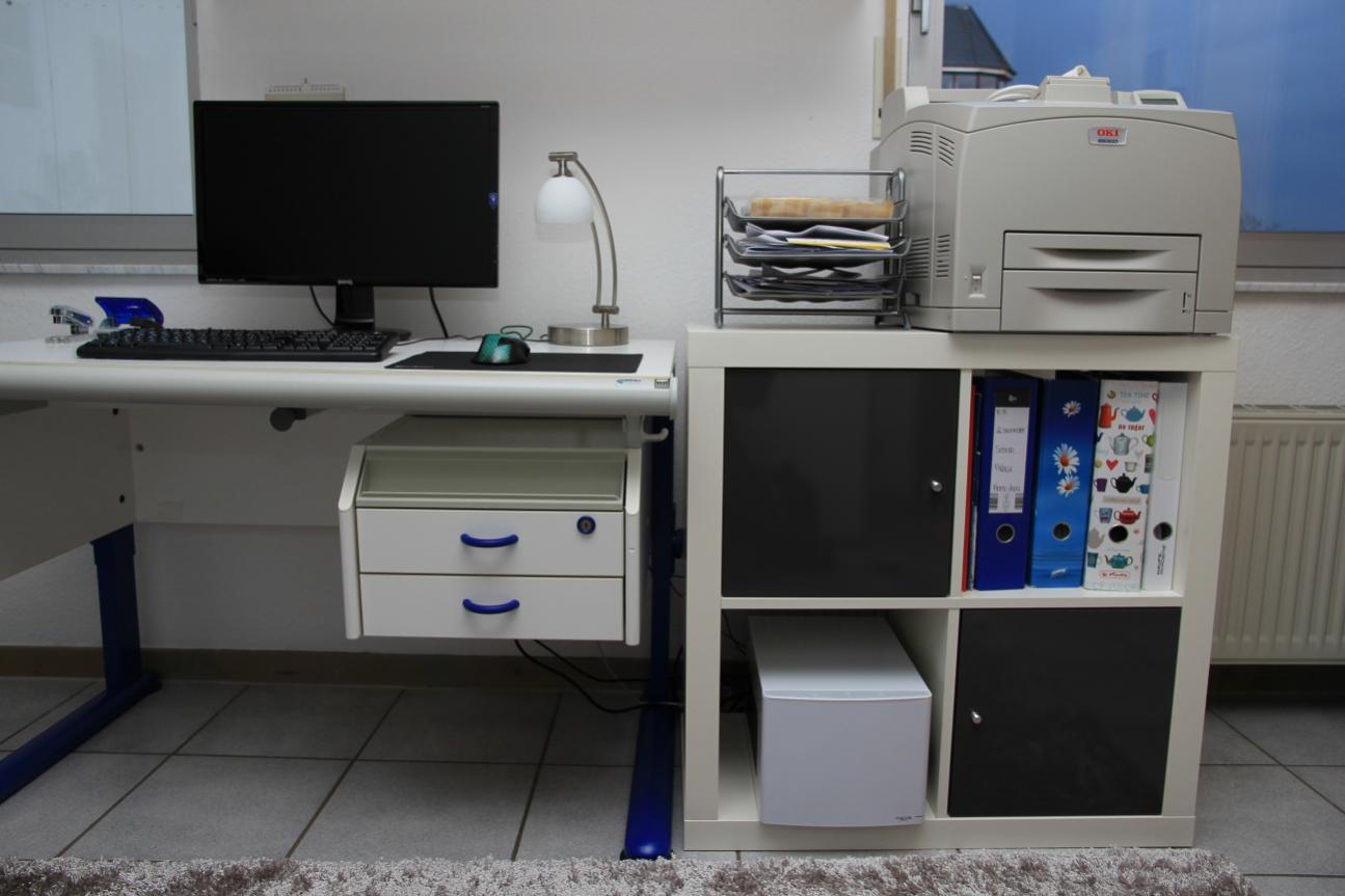

Sorry, falsch ausgedrückt. Baulich hab ich nichts geplant. Ich habe den PC nur in das Regal gestellt.

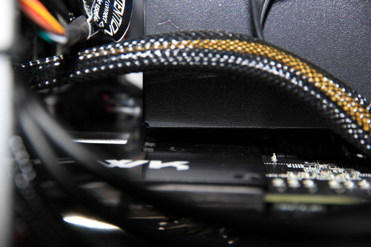

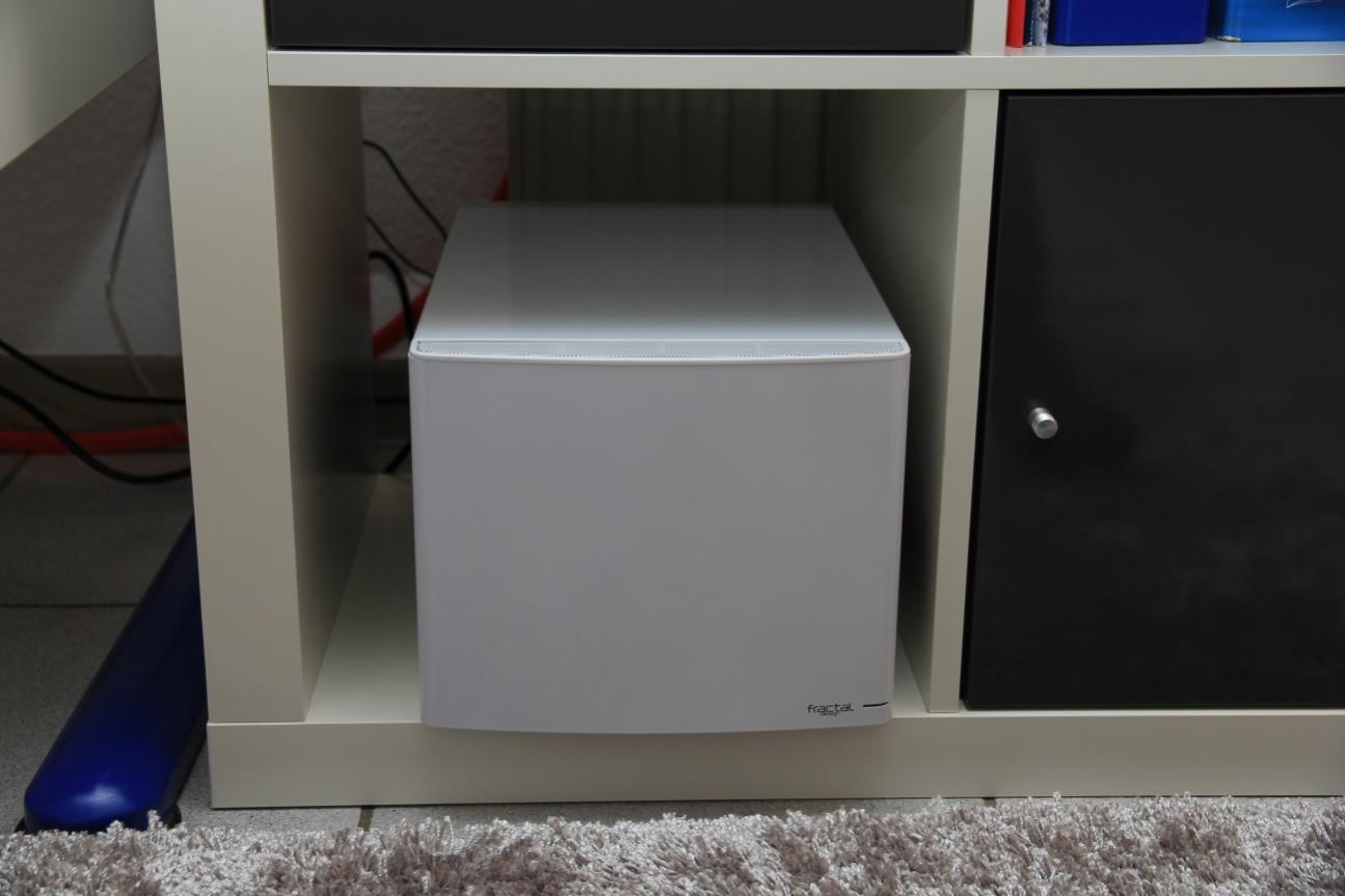

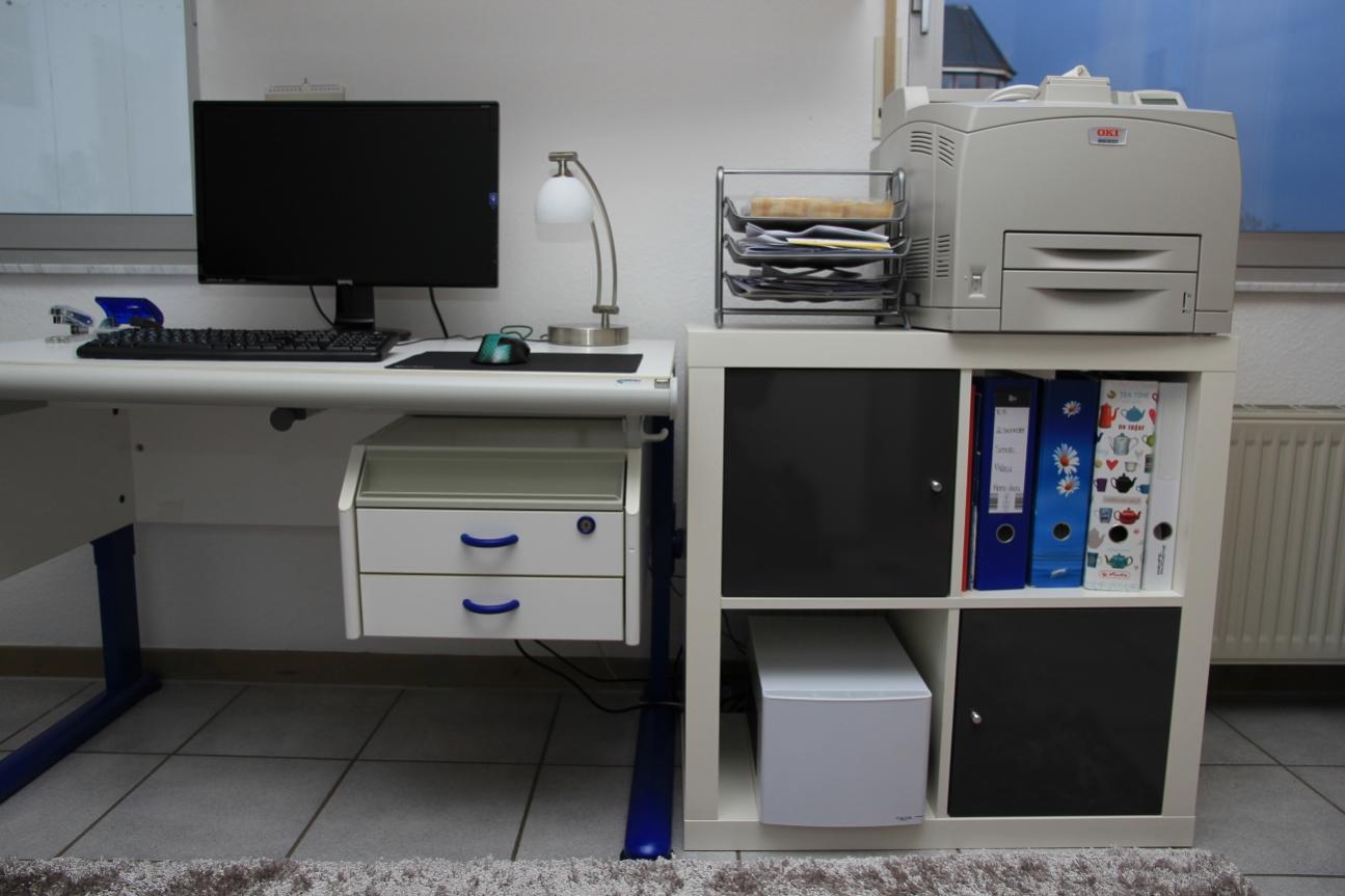

Der Support von Fractal hat bisher leider nicht geantwortet, deswegen hab ich mir heute die Lüftersteuerung nochmal angeschaut. Vom Molex-Stecker war ein Pin nicht richtig in der Buchse gesteckt. Und siehe da, die Lüftersteuerung funktioniert.
Und hier die Bilder: einmal Nahaufnahme und einmal von weitem, um die Größenverhältnisse zu zeigen.
