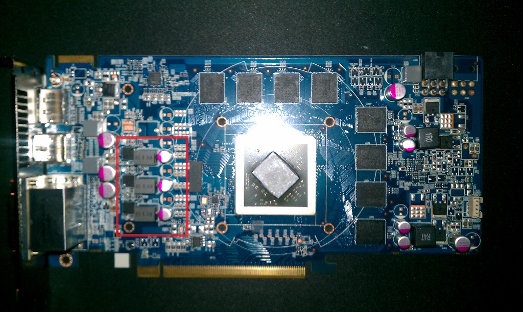

Also ich hab eine HD 6850 und da der Standrad Lüfter doch recht laut war hab ich mir den EKL Peter geholt!
Er passt aber leider nicht auf die Graka da ( ich glaub es sind die Spannungswandler) im weg sind!
kann das sein oder ist es ein Produktion fehler ?

Hast du vielleicht eine 6850 im Design der Boardpartner? Soweit ich weiß passen die Alternativkühler nur auf die Referenzdesigns der jeweiligen Karten.
die karte stammt aus einem Acer Predator!
deswegen kann das sein das er nicht passt ?

Kannst du dann mal 'n Foto der Platine machen, dann kann man eher 'ne Empfehlung geben.

klar mach ich,
3 min

Dacht ich's mir doch, bei deiner Karte sind die Spawas zwischen GPU und Monitoranschlüssen. Das Design ist dem der Sapphire 6850 Design sehr ähnlich, da passt leider kaum ein Kühler drauf.
Passen dürften da alle Kühler, die auch für die HD 6870 geeignet sind, die hat nämlich auch die Spawas an der Stelle wie deine Karte. Demnach sollten außer dem Twin Turbo noch der Gelid Solutions Icy Vision Rev. 2, der Scythe Setsugen 2 und der Thermalright HR-03 (der ist allerdings EOL) passen.

es müssten nur drei der Heatpipes um 2mm gebogen werden, dann müsste er passen.
werds morgen mal auf der arbeit machen und euch sagen ob es geklappt hat!
