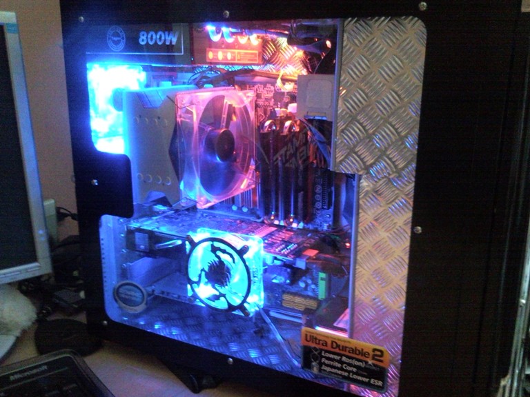

so hab jetzt den Lüfter gewechselt beim Groß CLöckner mit dem Noiseblocker SX1, das beste ist er kühlt jetzt sogar 8Grad weniger... im idle 40-45 Grad, unter LAST 54-58 Grad.....SUPER..... Geräuschepegel ist gleich da gleiche spezifikationen mit original Lüfter... unten noch ein bild mit dem neuen Lüfter...sieht um einiges besser jetzt aus als mit dem schwarzen original...am Dienstag krieg ich dann auch den weißen Enermax mal sehen wie der dann aussieht!
