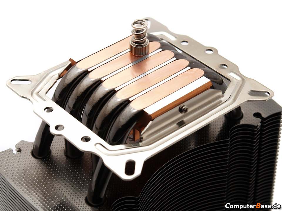

Jedoch frage ich mich, mein Nordwand rev. B ist so gebaut das die Heatpipes direkt den Head Spreader der CPU berühren (direct CU nennt sich das glaub?!), warum haben sie das bei dem hier wieder nicht so gemacht? Wäre doch besser, die paar Euro Mehrkosten wegen der teureren Fertigung würden sich doch lohnen und auch vom Kunden bezahlt!
So wie im Bild ist doch besser?!
