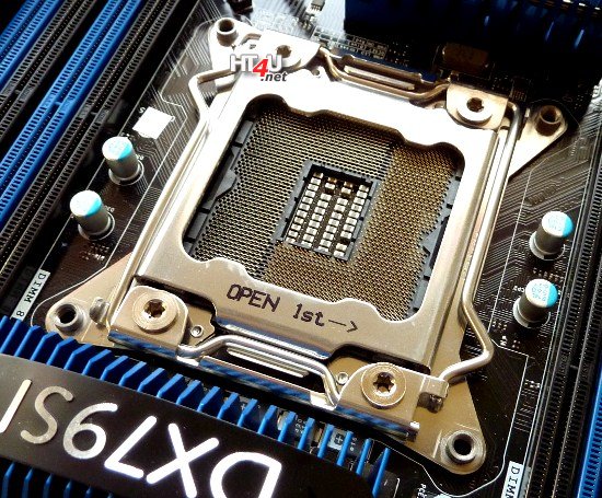

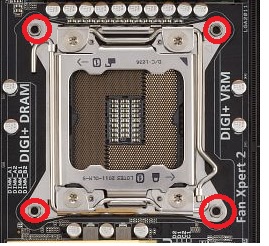

Beim Sockel 2011 sind doch in den Ecken des Prozessorsockels Schraublöcher vorhanden, da werden die Teile aus dem MountingKit reingeschraubt. Beim Sockel 2011 wird selbstverständlich keine Backplate montiert.

Klar... du hast doch außen diese Schraublöcher:
Da rein kommen die neuen Schrauben aus dem Kit. Die Backplate wird weg gelassen.
Sicherlich, die Löcher sind ja dafür da derartige Schrauben aufzunehmen.
