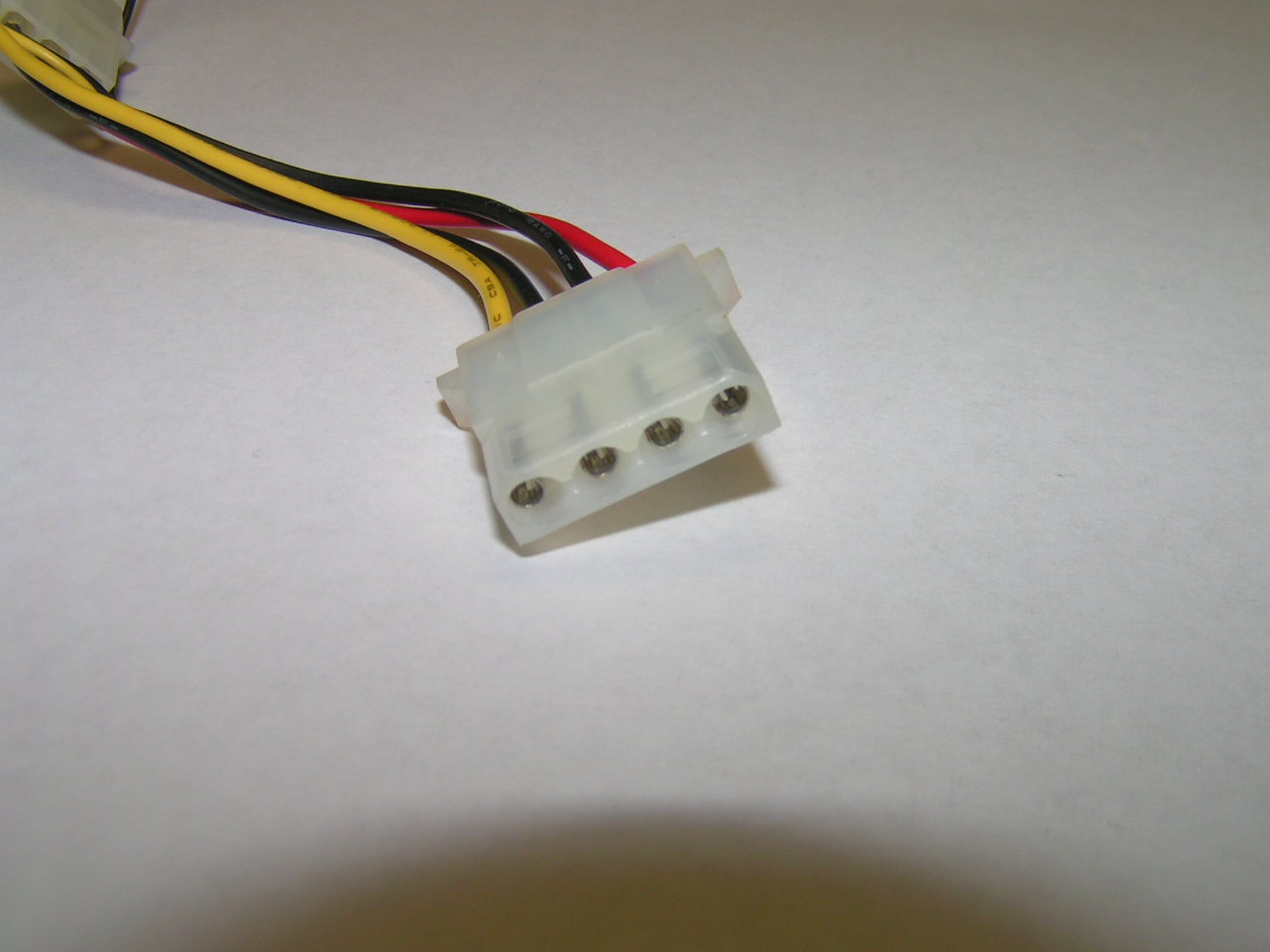

Halt, meinst du so ein 4-Pin?
Ein PC Netzteil ist darauf ausgelegt das auf allen Strängen ein bisschen Last ist.
Du hast doch nur den 12 V Strang des Netzteiles belastet, deswegen steigt die Spannung bei 3,3V und bei 5V über die zulässige Spannung.
Ergo Netzteil schaltet sich ab.
Also entweder ein Netzteil mit nur einem Strang nehmen, wie z.B. Handynetzteil oder Laptopnetzteil.
Oder an dein Netzteil einen PC anschließen und diesen laufen lassen.
