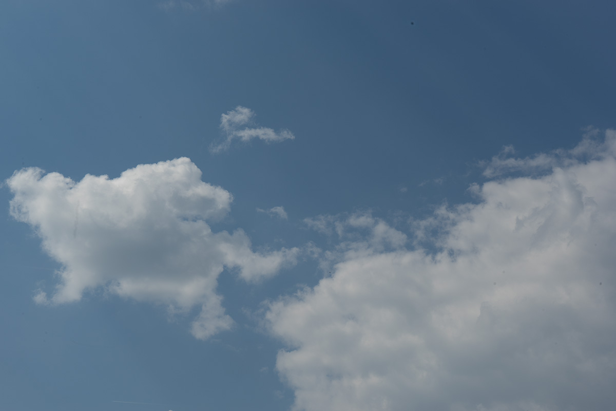

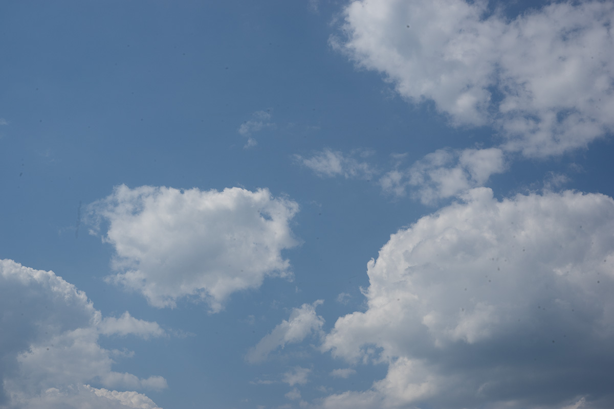

Reinigung ist weitestgehend, geglückt und kann sich (fürs erste mal) doch sehen lassen.
Kamera funktioniert noch. :D
Der Vorbesitzer wird wohl Raucher gewesen sein, jedenfalls war es mit einmal reinigen nicht getan und es sind immer noch ein paar Flecken vorhanden welche ich nicht wegbekomme.
Leider hat der Sensor an zwei Stellen scheinbar Kratzer/Macken, aber gut gemessen an dem was ich bezahlt habe 1000%ig zu vernachlässigen!
