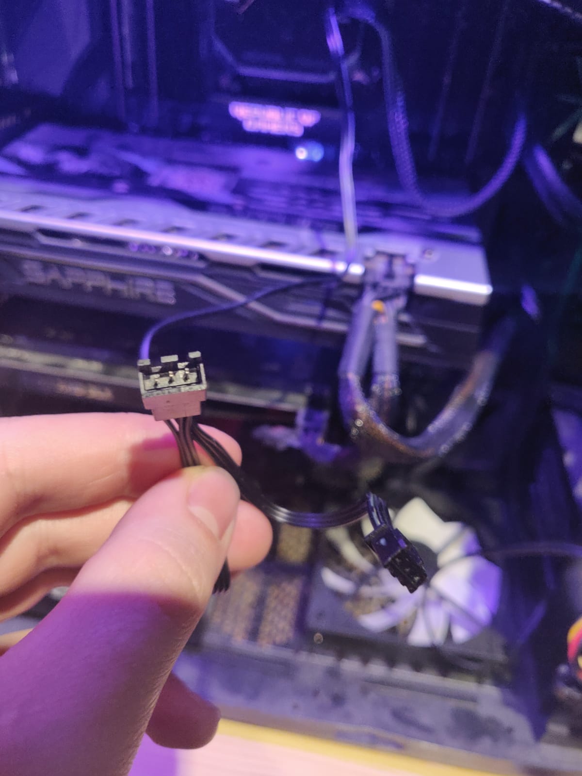

Moin,
iwie bin ich zu blöd das RGB-Kabel des Aurora an meinem Mainbaord anzuschliesen... Habe an dem Kabel für die RGB Beleuchtung, 1x 3- Pin 5V und 1x 3-PIN JST + Adapter (s. Bild)
Habe den JST Stecker mal an einen Lüfteranschluss geschlossen, dort leuchtete es nur sehr schwach. Mein Mainboard ist ein Asus Rog Strix X99 Gaming. Dort ist ein 4-Pin RGB-Header Anschluss, habe dort einen RGB Strip den ich per Asus AURA steuer angeschlossen, aber dort passt der "Adressable RGB Stecker 3-PIN" ja eh nicht drauf.
Wenn keiner einer Idee hat muss ich mir irgendwie 5V vom Netzteil nehmen, aber iwie kann ich die 5V für die RGB Beleuchtung doch vom Mainboard holen oder nicht?
nein das geht nicht, digital rgb leuchtet nicht einfach so wenn strom anliegt, jede led hat eine nummer/controller und will einen daten befehl damit was leuchtet.
und ein lüfteranschluss hat 12v könnte also möglicherweise bereits die leds zerstört haben.
kannst dir also nur einen argb controller kaufen oder bauen (arduino)

Hi
es gibt mittlerweile mehrere RGB Anschlüsse aber dein Board hat so etwas noch nicht, dafür ist der externe Controller ja dabei ;)
Schließe den einfach an und dann wirds auch Bunt vergesse den Strom nicht separat auch anzuschließen.
laut anleitung ist keiner dabei, nur ein kabel auf argb header.
