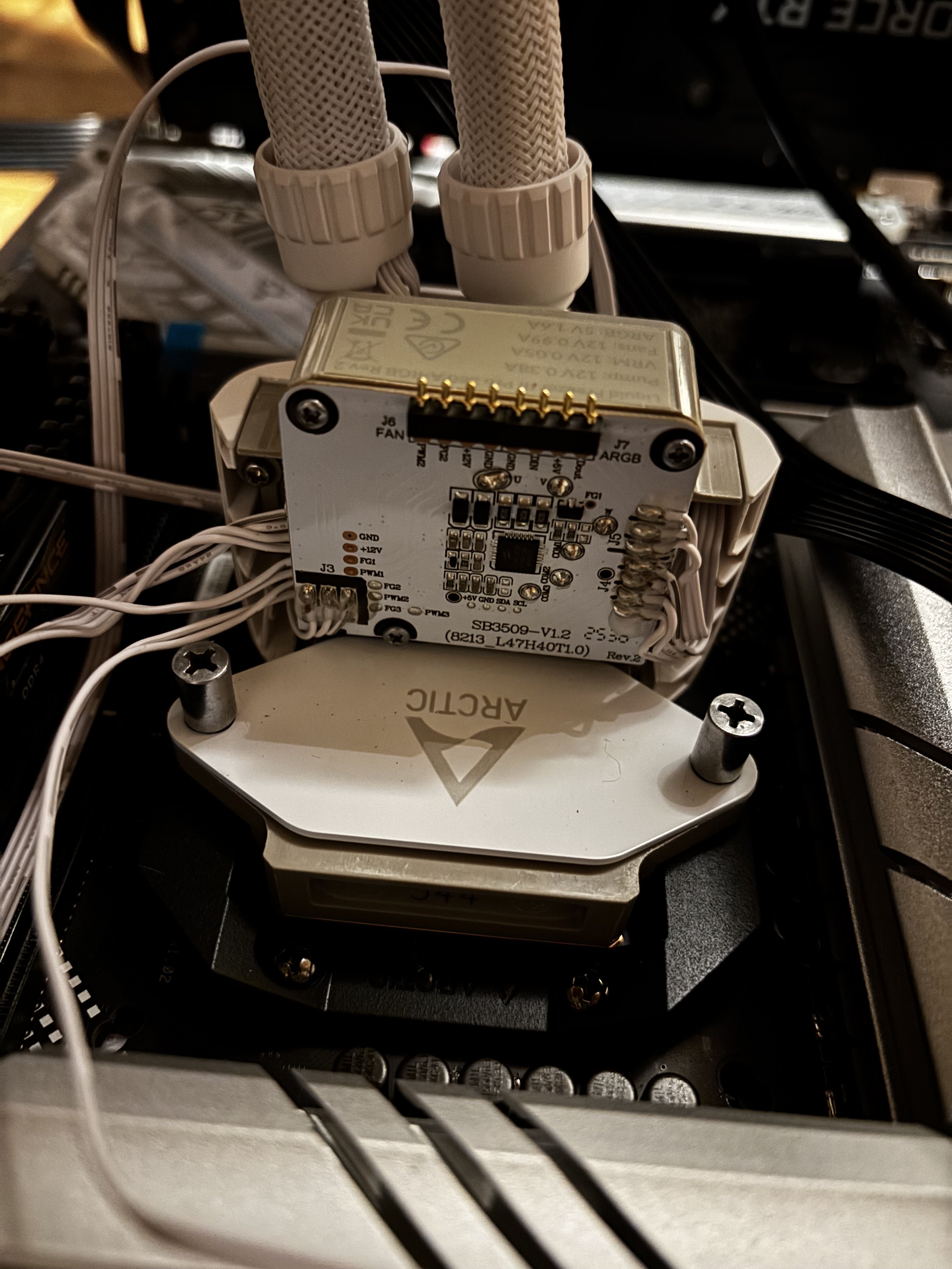

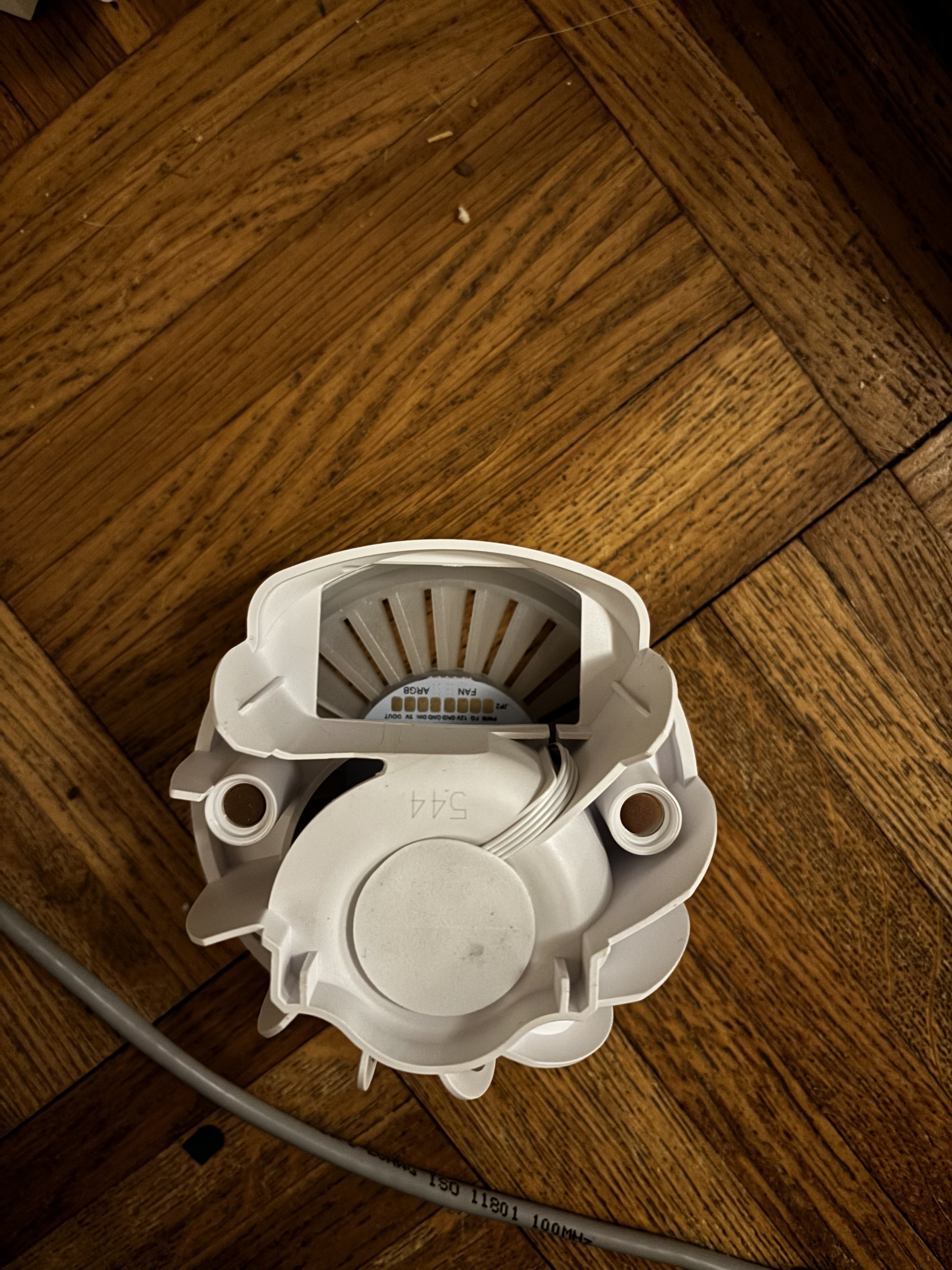

Wenn du den VRM Lüfter abziehst und auf die Platine guckst, steht da was von J7 und drunter ARGB?
Ich meine da würden auch die PINs fehlen wenn es keine ARGB Version wäre.

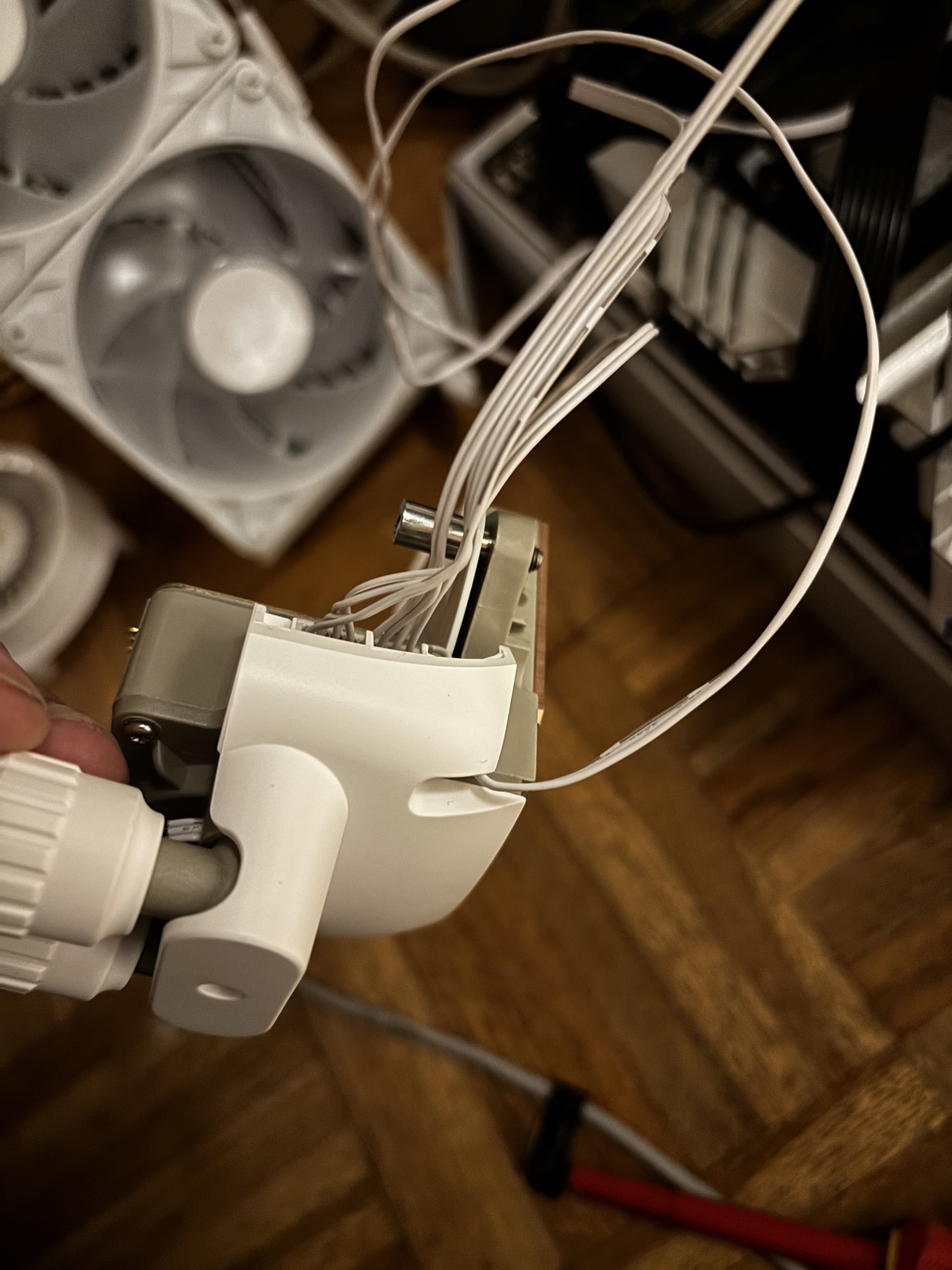

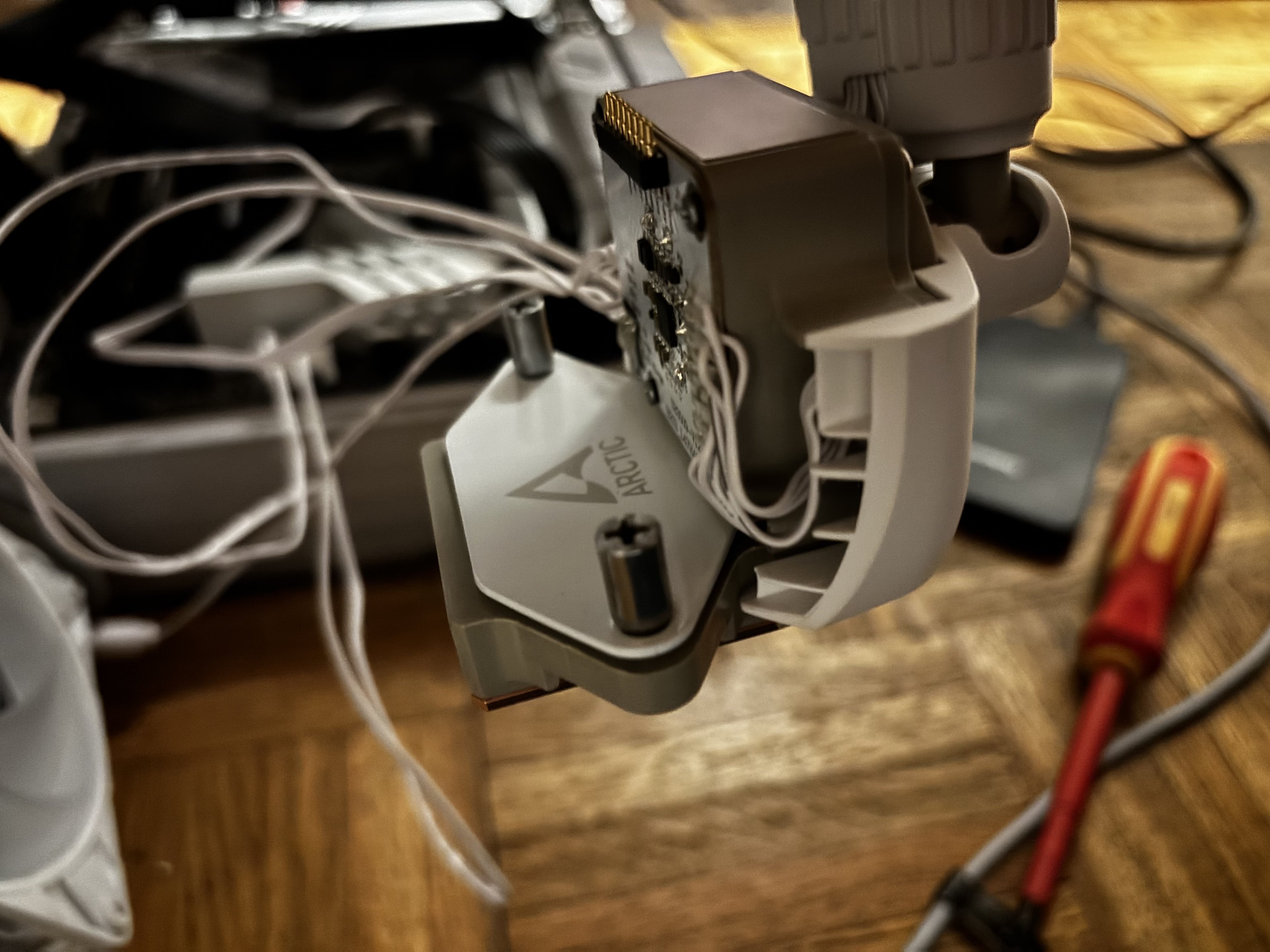

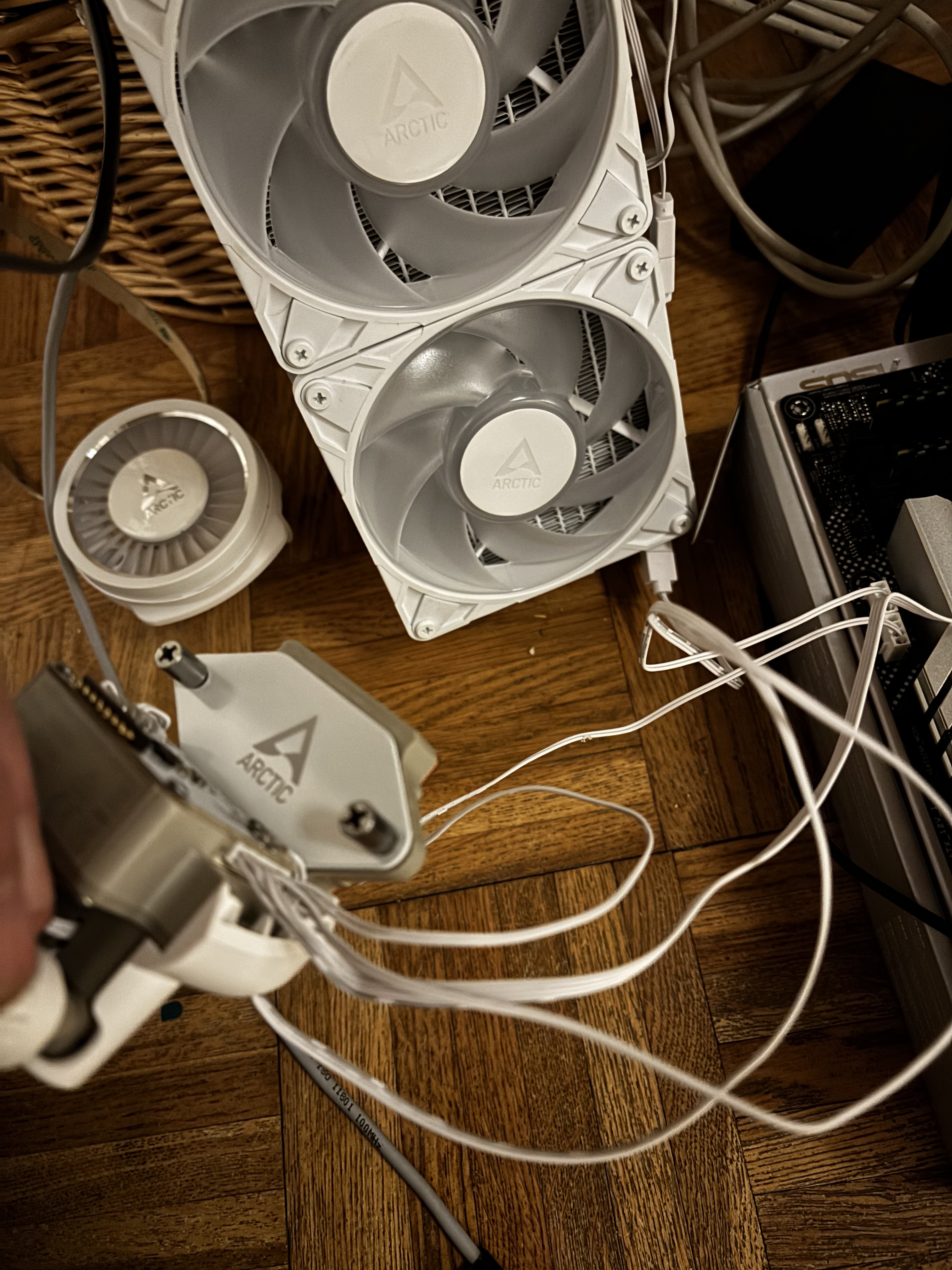

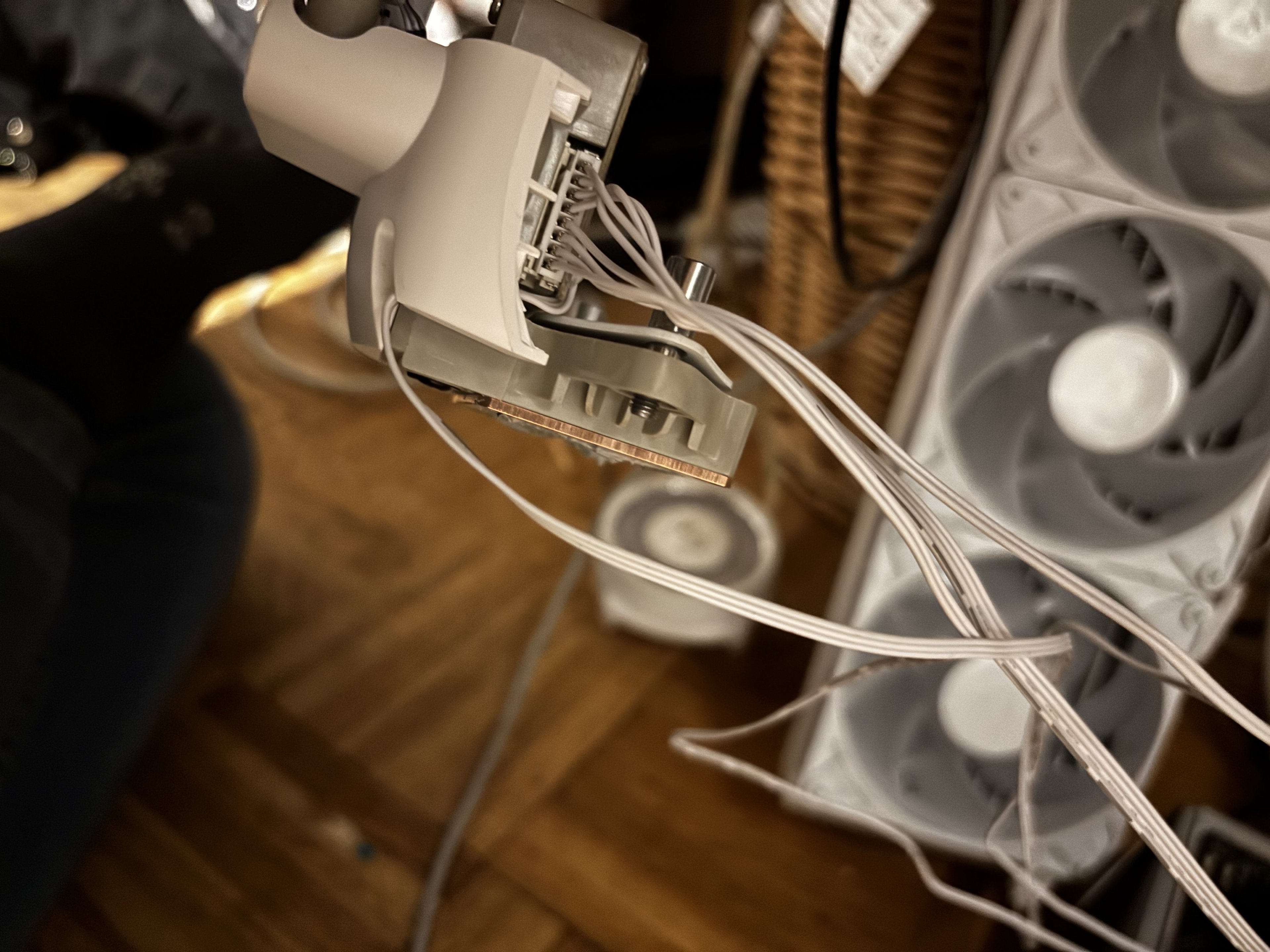

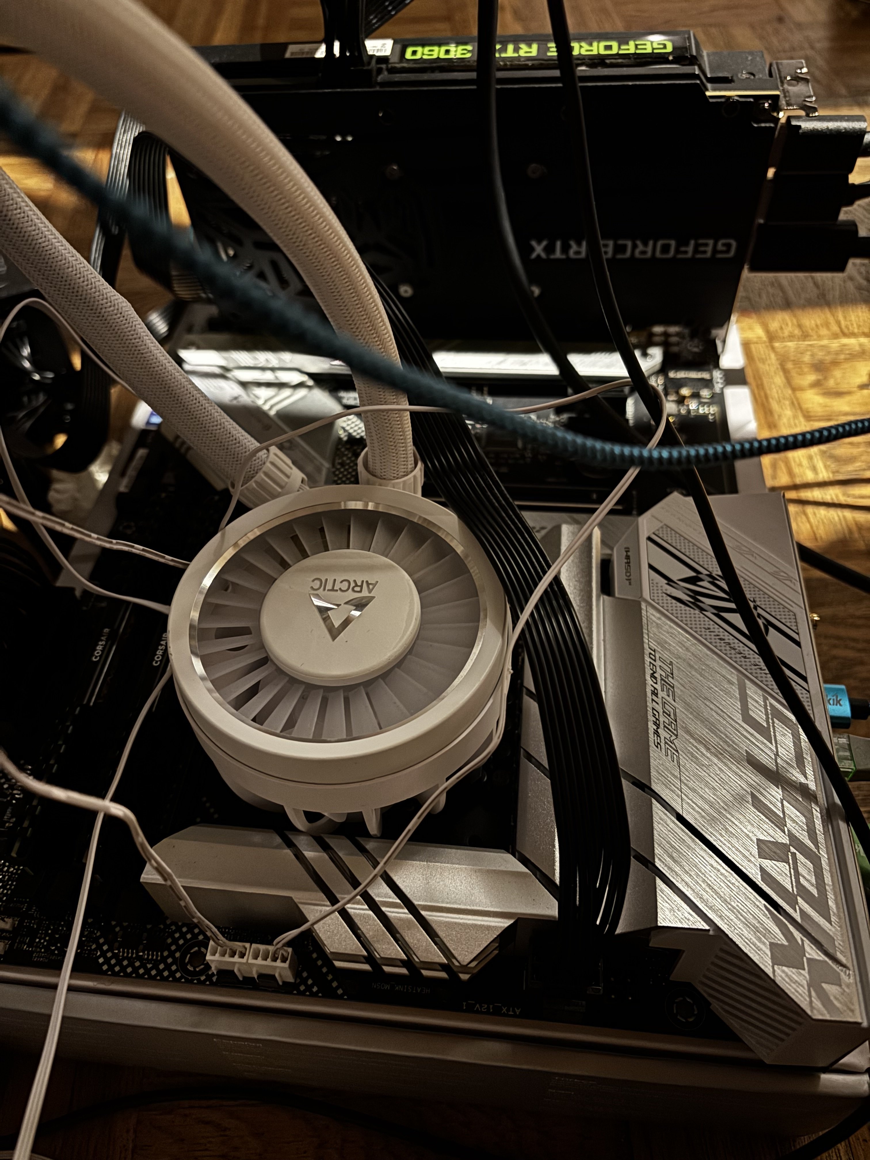

Hab noch ein paar Bilder gemacht
Ich hoffe ich brauche nicht nur mehr Schlaf und eine Brille
Guter Hinweis! Da steht eindeutig J7 A-RGB

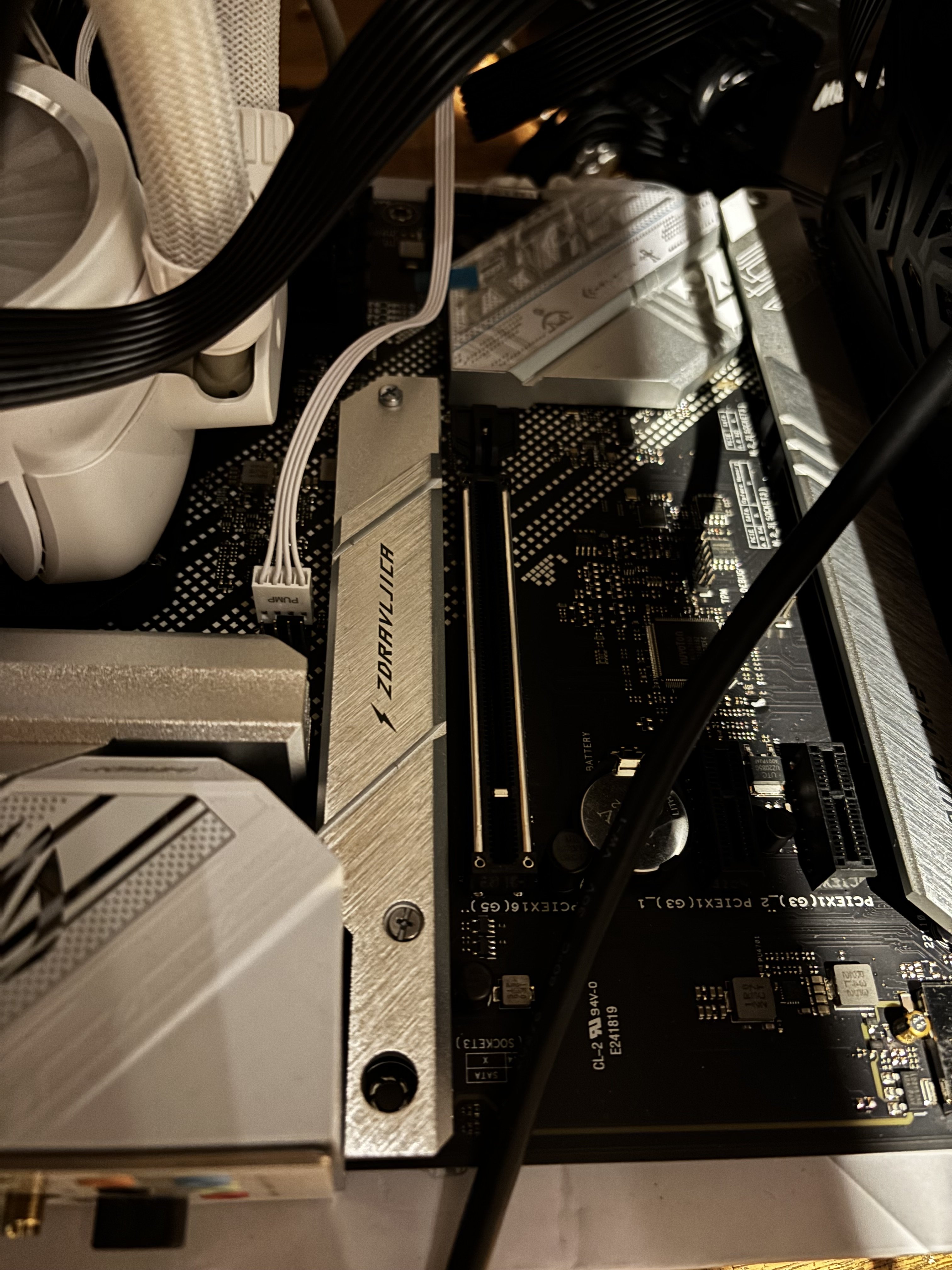

Da geht doch ein Kabel ab, das nicht zu dem Bündel aus der Peitsche gehört, die du selbst angeschlossen hast. Wo führt das denn hin? hast du das auf nen PWM gehämmert?
Edit: Warte, hast du nen Loop gebaut? Das Kabel, was da rauskommt, hast du nicht an die Lüfter angeschlossen, oder? Die sind schon intern, zwischen Schlauch und Gewebe, verkabelt. Wie die PWM Leitungen ja auch. Das muss aufs mobo
Danke! In der Tat habe ich versucht damit dem Block mit Strom zu versorgen. Also ein klarer Fall von das Problem sitzt vor dem Computer.
