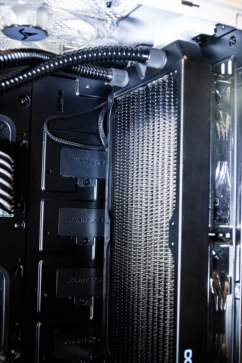

Hat hier jemand diese Kombination verbaut? Ich tendiere dazu, von meiner Liqtech 240 aufzurüsten, aber die Eisbär ist mit 32,4cm angegeben und das Maßband sagt mir, dass das verdammt eng wird. Gerade wegen der Schläuche.

Ich kann dir dazu keine konkrete Antwort geben, ich weiß nur dass die Eisbaer 280 sehr kurze Schläuche hat, ich hatte bei meinem Fractal Define R5 echt massive Probleme, ich musste da ziemlich tricksen damit es überhaupt gerade so bis zum CPU-Sockel gereicht hat. Ich weiß nicht ob du dich jetzt darauf bezogen hast oder auf die Höhe des Radiators ?
Auf die Höhe des Radis! Die Schlauchlänge meiner Enermax ist 310mm, zur Eisbär finde ich da keine Angaben. Das P400 ist aber ein recht kleines Case.
Die Front ist ist ohne Käfig bis 280 freigegeben, ja. Aber der 280er der Eisbär ist schon recht hoch, ich habe etwas Bammel, dass dann oben trotz Freigabe eng wird.
Update. Heute angekommen, eben eingebaut. Passt knapp, aber passt. Kühlleistung ist auch gut, leider kann man die Lüfter nicht regeln, sie laufen immer mit ca. 1000-1100 RPM. Das wusste ich schon und wollte es eben mal selbst hören, bevor ich neue Lüfter kaufe. Im Spiel ok, unter Windows doch etwas too much. Ich werde sie gegen Noiseblocker tauschen. Allerdings ist die Lautstärke bzw. die Tatsache, dass sie eben ohne PWM sind, nicht mal der Hauptgrund.

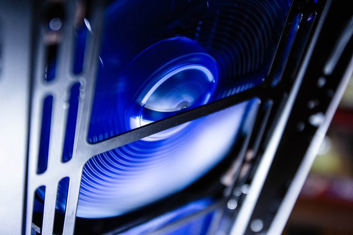

Welcher Spaßvogel hat denn die Entwickler der Lüfter geritten, die Achse "bauchig" auszuführen? Die Mitte ist nicht eben, sondern gewölbt, was dazu geführt hat, das die Welle an einer Strebe des Gehäuses schleift. Und leider reicht der Platz dann doch nicht so weit, um den Radi weit genug zu verschieben. Es fehlten ca. 0,5-1mm... Ich musste vorerst Distanzringe zwischenlegen, um etwas von der Strebe weg zu kommen.
Siehe Foto:
Ansonsten alles gut:
Verhindert die "bauchige" Achse der Lüfter einen Pull-Betrieb?

Ja, der Gedanke kam mir auch schon - Pull dürfte nicht funktionieren.
