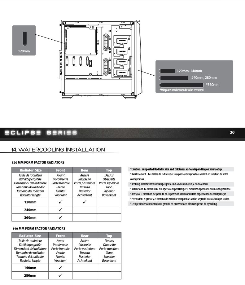

Oben kann nix verbaut werden.
Laut Daten. Aber die Bilder sagen was anderes aus
Radiator-Mountings (teilweiser Verzicht auf HDD- und/oder Lüfter-Slots):
1x max. 280/360 mm (Vorderseite)
1x max. 120 mm (Rückseite)

von den Bildern her würde ich vermuten, daß die Montageplätze für die Lüfter weder nach unten noch zur Seite hin viel Platz für einen Radi lassen. Ein Radi dort oben würde in sehr vielen Fällen mit dem Mainboard oder dem Arbeitsspeicher kollidieren. Das Risiko wollte Phanteks wohl nicht eingehen und hat dem Case daher die Freigabe verweigert. Laut CB-Test passt oben ein 280er. Vielleicht könnte der Tester das nochmal bestätigen...
Die herausnehmbare Blende vorne verdeckt ein ca. 10cm großes Loch. Ein 60mm dicker Radi passt mit einseitiger Lüfterbestückung also rein. Wenn du doppelseitig Lüfter montieren willst, ist ein 45mm Radi das höchste der Gefühle.

Den Test habe ich gerade eben noch einmal angepasst, denn im Deckel passen wenn überhaupt nur niedrige (30 mm sollten passen) 240-mm-Dualradiatoren hinein. Das setzt aber niedrige Ramriegel und ein Mainboard voraus, das keine hohen Mosfet-Kühler oder sonstiges besitzt. Es könnte also wirklich eng werden. In der Front sollten dickere Exemplare mit 60mm oder etwas mehr kein Problem sein.
Für die zukünftigen Tests muss ich mir unbedingt mal Radiatoren in verschiedenen Größen und Dicken zukommen lassen, sodass ich darüber bessere Aussagen treffen kann...

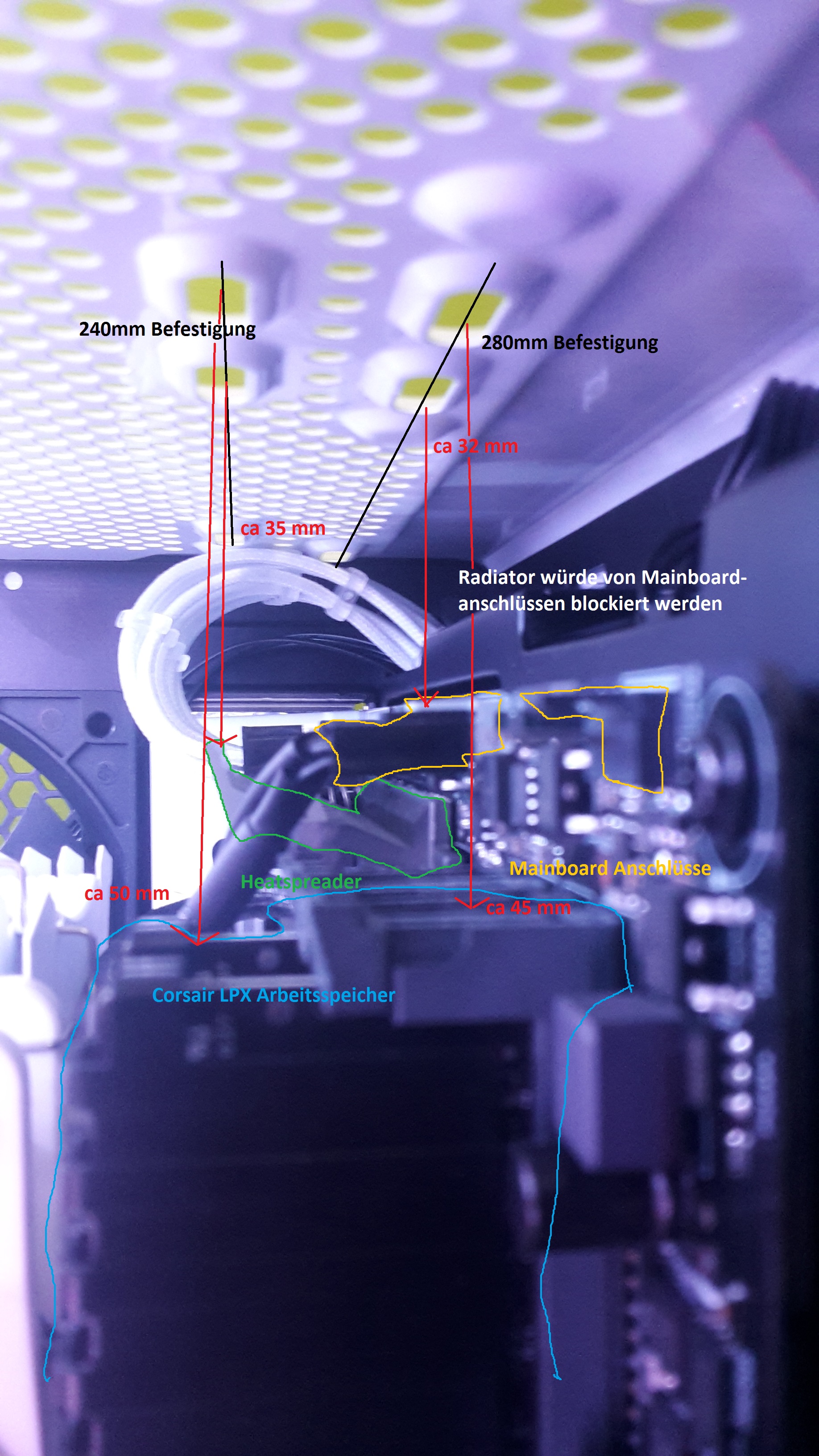

auch wenn das Thema jetzt schon ein paar Monate alt ist schreibe ich hier trotzdem nochmal einen Beitrag, da ich das Phanteks Eclipse P400S besitze. Ich überlege auch, eine Wasserkühlung in das Gehäuse einzubauen, habe aber die gleichen Bedenken wie du, beim Einbau eines Radiators im Deckel. Bei meinem Asus Z170 Pro (!nicht das Pro Gaming!)
ist der obere Heatspreader ziemlich genau 35mm vom Deckel entfernt. Daher würde nur ein Radiator ohne Lüfter dort Platz finden. Wenn dein Mainboard einen etwas weiter unten liegenden Heatspreader besitzt könnte evtl ein sehr dünner Lüfter Platz finden.
Einen 280mm Radiator würde ich jedoch nicht ausprobieren, da dieser Bereits bei oberhalb liegenden Lüfteranschlüssen am Mainboard hängen bleiben würde und bei den Einschraublöchern für einen 280mm Radiator nur 32mm bis zum ersten Kontakt mit Mainboardpins vorhanden sind. Ich habe mal ein Bilde zur besseren Vorstellung angehängt.
Dort habe ich so viele Größen wie möglich eingetragen. Hoffe, dass man erkennt, was gemeint ist. Wenn dein Mainboard keinen Headspreader hat und die Ram Steckplätze gleichweit entfernt sind, wie bei mir, solltest du einen 240mm Radiator mit einem 15mm Lüfter anbringen können. Wenn du oberhalb sogar keine abstehenden Anschlüsse, hast, was ich bezweifel, da dort meist der CPU Stecker angebracht wird, könntest du sogar einen 280mm Radiator mit 15mm Lüftern verbauen.
Ich würde mich freuen, wenn du ein paar Bilder schicken würdest, wenn dein System fertig ist.
LG Simon :)
