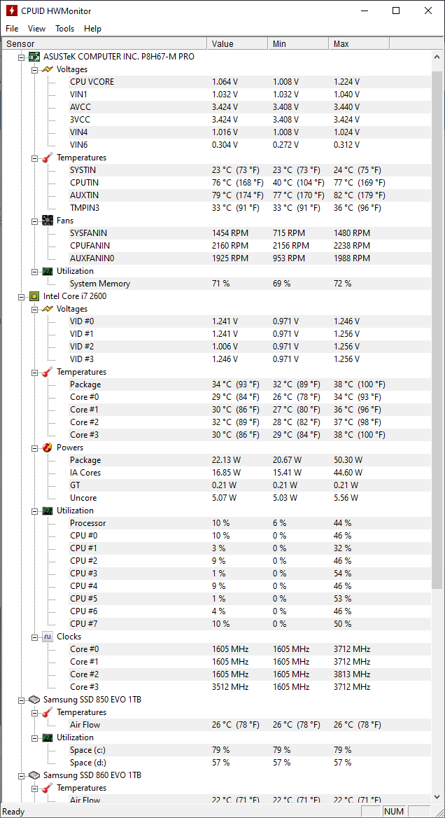

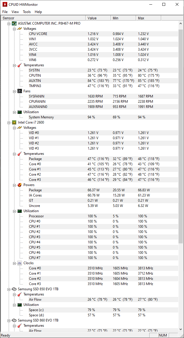

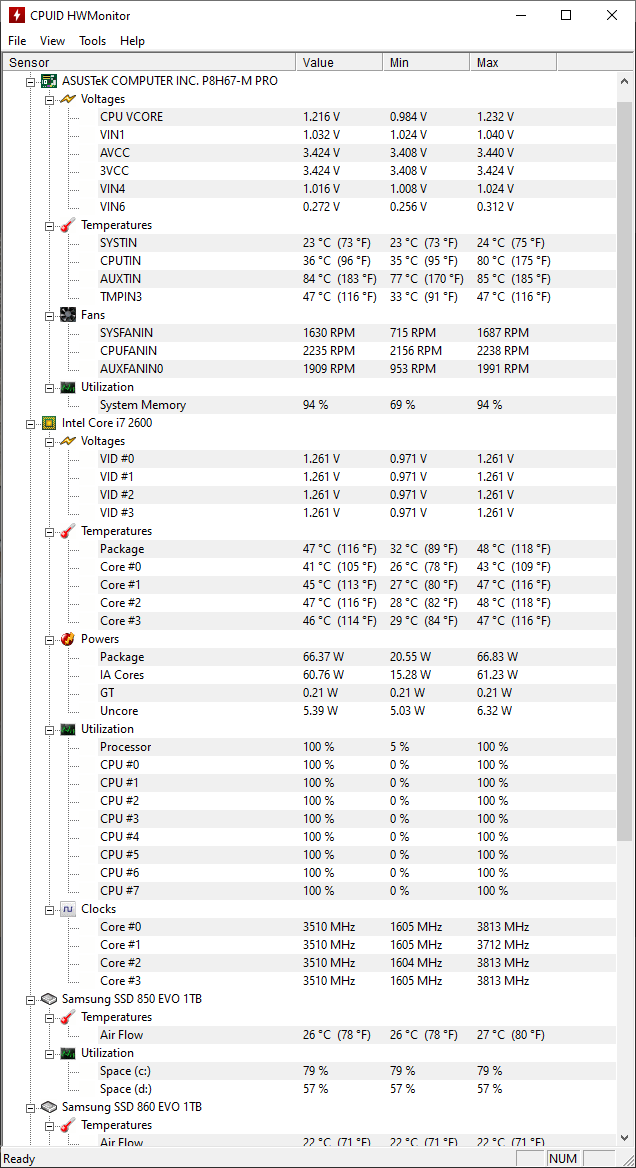

Das hängt doch vom grundsätzlichen Aufbau ab. Wenn Du den Airflow von vorn nach hinten einrichtest (wahrscheinlich bei Luftkühlern die sinnvollste Variante bzw. Radiator mit einblasenden Lüftern vorn) hast Du vermutlich recht. Bei einem Airflow von unten nach oben (habe ich z. B. in meinem Corsair Obsidian 800D) sorgt der Hecklüfter (habe ich auch) bestenfalls für eine zusätzliche Kühlung des Mainboards.
Auf den Screenshots siehst Du den Airflow in meinem Gehäuse (Foto ist von der Corsair-Seite, daher ohne Innenleben und wurde von mir um die Pfeile ergänzt). Dazu noch zwei Screenshots mit den Temperaturen mit Teil- und CPU-Volllast (CineBench 20).
