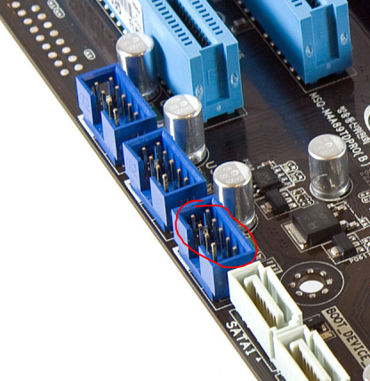

12. USB Anschluss

Nun Windows will unbedingt noch Treiber installiert haben. Also geht man in den Geräte Manager und Fügt den gewünschten Treiber manuell hinzu (Rechte Maustaste,Treibersoftware Aktualisieren,auf den Computer Suchen und den Ordner der Software angeben.)
Die Anschlüsse werden richtig von Windows erkannt.
Anschließend kann man die Software installieren was dann auch Problemlos funktioniert. Man muss nur noch einen Kanal auswählen wo der Heatmaster angeschlossen wird aber das sollte kein Problem darstellen.

hey, kann mir evtl einer helfen? das man das USB kabel abziehen darf ist ja wohl gelogen, seit dem ich das kabel abgezogen habe geht die softwar nicht mehr...
wie schließt man denn das interne USB kabel an? ich habe noch ein freien (blauen) USB frei aber das kabel hat nur 4 pinne und ich weiß nicht welchen von dern ganzen pinnen ich welche ader stecken soll?
evtl einer ne idee?
MfG
dieses kabel habe ich:
wie schließe ich es an?
PS: auf den 4 steckern steht nix drauf....
Hmm schon komisch oder ? das man die Heatmastersoftware nicht mehr aufrufen kann wenn das Gerät nicht mit dem PC im eigentlichen Sinne verbunden ist...
:eek:
Ähm wo willst du das anschliesen ? Am Mainboard ok aber wo sonnst ?
Am Heatmaster glaub ich eher nicht denn da brauchst du einen USB Stecker vom Typ B du hast einen Typ A...
