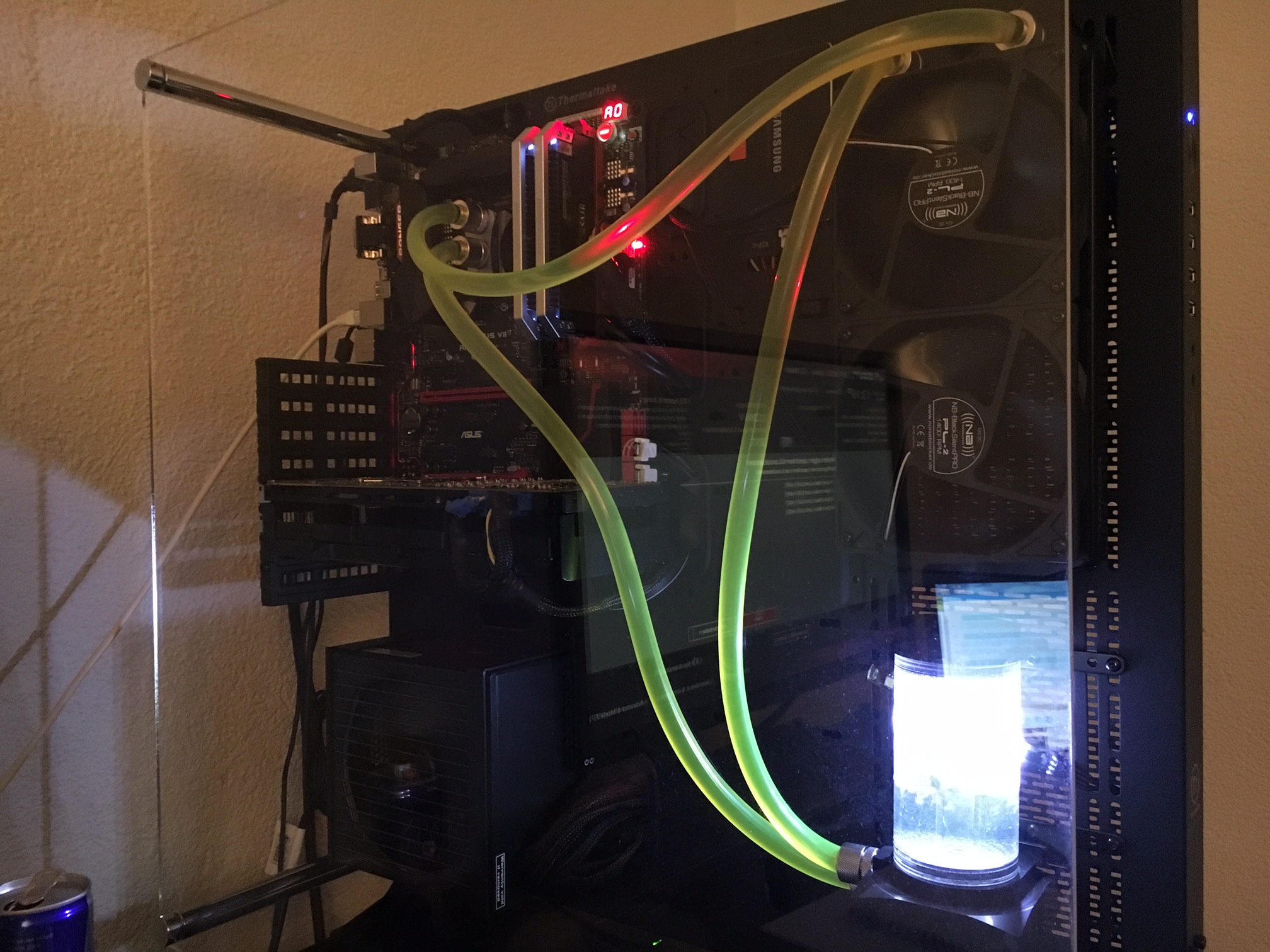

Es wäre aber mal hilfreich, wenn du ein brauchbares Bild vom Aufbau zeigst ;)
@ Eddy@Aquatuning
HIer mal ein Bild vom Aufbau:

Danke für das Bild, sieht eigentlich so aus wie es aussehen sollte :)
An der Schutzkappe sollte es nicht liegen, die schützt nur die Kontakte der Pumpe, damit sie mit dem Metalbottom nicht in Brührung kommen und einnen Lurzschluss verursachen.
