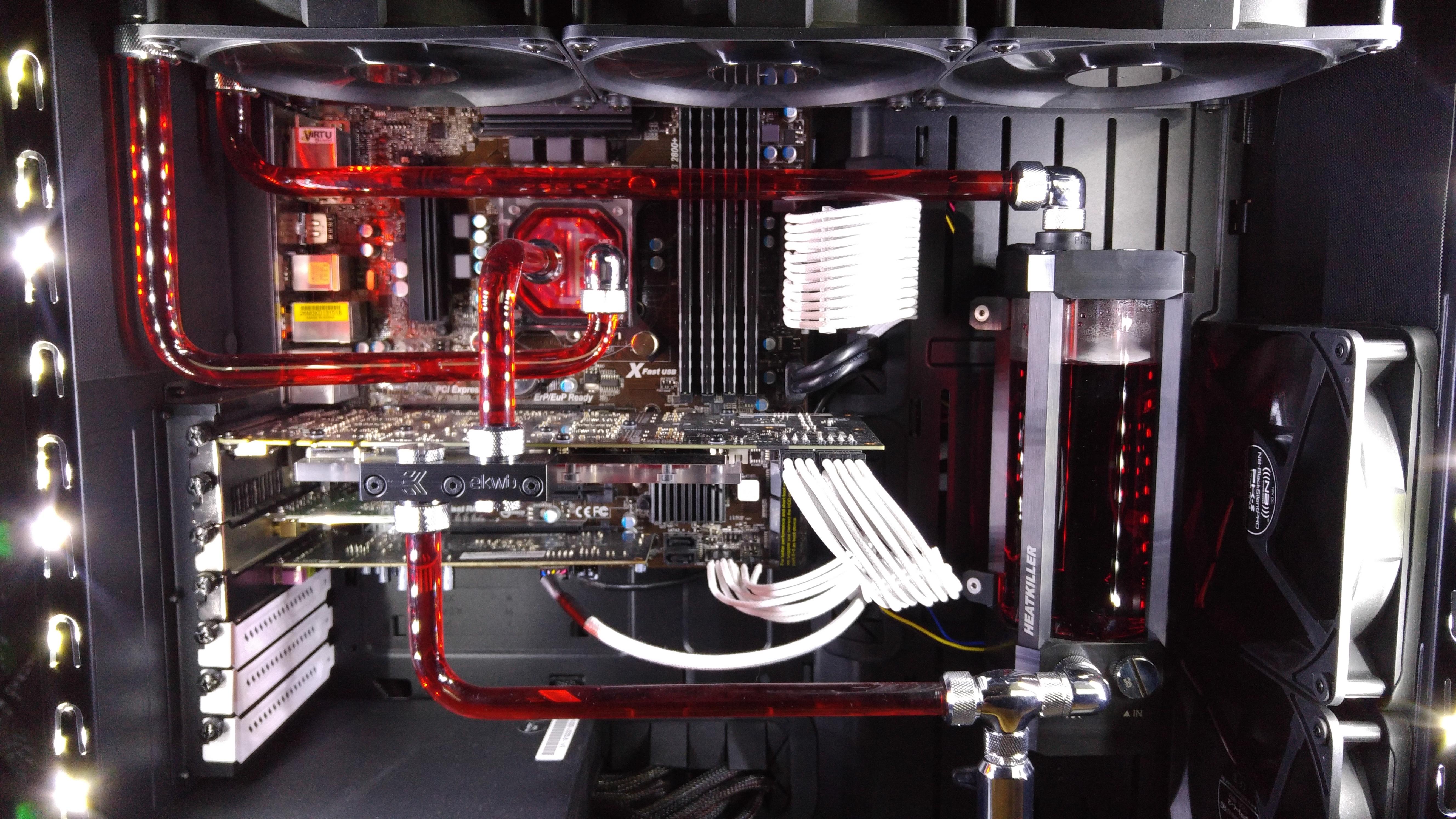

Guten Abend ihr Lieben!
Bei mir steht in näherer Zukunft der Wechsel meiner HDD ins Haus, da diese zu viel Krach macht. Nun habe ich diese zu Testzwecken mal von Strom genommen und gehorcht. Es wurde gleich viel leiser. Aaaaaaaaber was kam mir dabei zu Ohren?
Meine Laing DDC von Alphacool, die bei 7V betrieben wird, ist deutlich auch aus geschlossenem Gehäuse herauszuhören. Derzeit steht der PC noch unter dem Tisch und da würde ich das eh nicht hören, aber der Umzug steht vor der Tür und der PC soll auf den Tisch, damit man die WaKü auch sehen kann (Nicht umsonst investiert man doch so viel Geld).
Nun wird die DDC immer als unhörbar und absolut leisteste Pumpe bei gleichzeitig starker Leistung angepriesen. Hunderte Menschen können doch nicht irren, wenn sie die Pumpe bei 7V als unhörbar bezeichnen oder? Ich kann sie deutlich! hören. Kein Rattern oder unregelmäßiges geräusch einfach das typische Pumpengeräusch nur eben zu laut. Vibrationen sind auch keine da.
Und wenn ich mir die Geschwindigkeit angucke, mit der kleine Luftbläschen sich ihren Weg durch meinen Kreislauf bahnen, dann werde ich auch das Gefühl nicht los, dass die Geschwindigkeit viel zu gering ist.
Ich hätte gerne mal eure Meinung bzgl. der Lautstärke der DDC. Könnt ihr die Pumpe in euren Krisläufen hören oder ist es bei euch wirklich silent?

Erstmal: keine Pumpe ist wirklich unhörbar, man kann sie allerdings extrem leise bekommen sodass sie vom menschlichen Gehör nicht mehr wahrnehmbar ist.
Mach mal bitte ein Bild deines Setups und der Pumpenbefestigung.
Zur DDC: Die ist alles andere als unhörbar, ich habe bereits diverse Tops durchprobiert, es gab nur ein einziges welches wirklich leise war und das war das alte Phobya Messing Top. Leider wird dieses aber von Aquatuning nicht mehr hergestellt und verkauft, daher muss man sich dafür auf dem Gebrauchtmarkt umsehen oder man findet mit Glück doch noch hin und wieder einen Shop der noch eins über hat :)
Mit dem Phobya Top ist meine DDC auf 8,8 V für mein recht sensibles Gehör dann auch wirklich nicht mehr wahrnehmbar, bei meinem vorherigen Bitspower Top und meiner Aquastream Ultimate war das nie zu erreichen.

Befestigt ist die AGB/Punmpen Kombi mit dem Standardkit von Heatkiller.
Was ich höre sind auch definitiv keine Vibrationen. ich hab die Halterung im Betrieb auch schonmal gelöst und das ganze nur mit der Hand gehalten. Das Geräusch bleibt unverändert. Es ist ein recht hochfrequentes Laufgeräusch. Ich will nicht sagen dass es ein Fiepen ist aber es kommt schon nah dran. Nur eben dass ich es nicht als elektrisches Fiepen, wie z.B. bei alten Röhren-TV´s, beschreiben würde. Oh man ist das schwer ein Geräusch zu beschreiben :freak:
Das was du beschreibst ist das normale DDC Surren. Eine andere Drehzahl oder eine schwerer Deckel kann helfen.
Meine 310 ist unter dem Aqualis DDC z.B bei 7,2V leiser als bei glatten 7.
Drehe ich die noch weiter runter (6,7V 1330rpm) geht die im Grundrauschen meiner Kiste (inwin 805) unter.
Dabei Laufen neben der Pumpe nur 4x Noctua industrals bei ~300 RPM
Wie kann ich denn die Spannung so genau regeln?
Derzeit steuere ich nur die Lüfter mit der Aqua Computer poweradjust 3.
Die DDC habe ich via Molex auf feste 7V gestellt. An die Poweradjust kann ich sie ja nicht direkt anschließen. Zumindest nicht die DDC-Version die ich habe.
