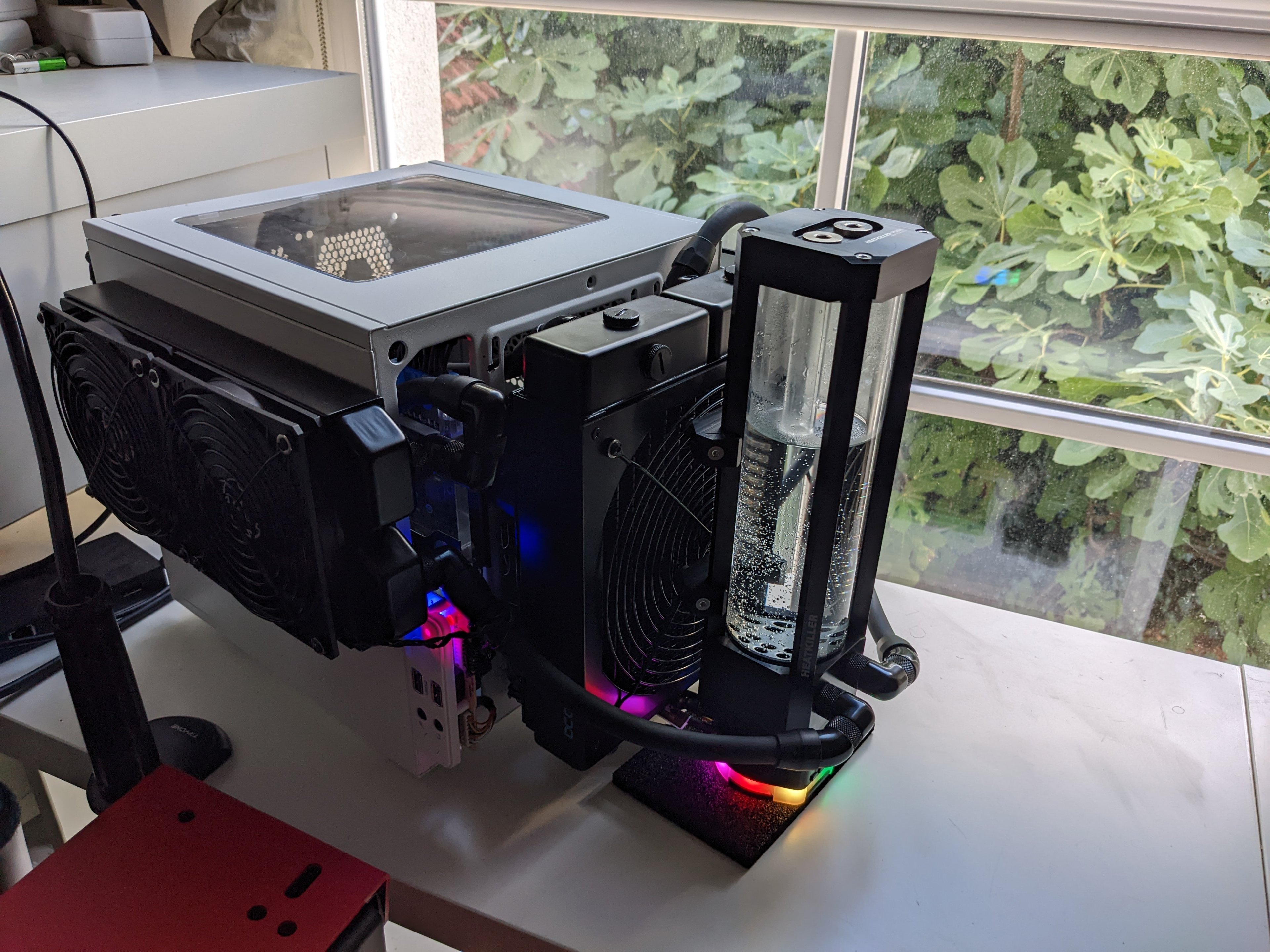

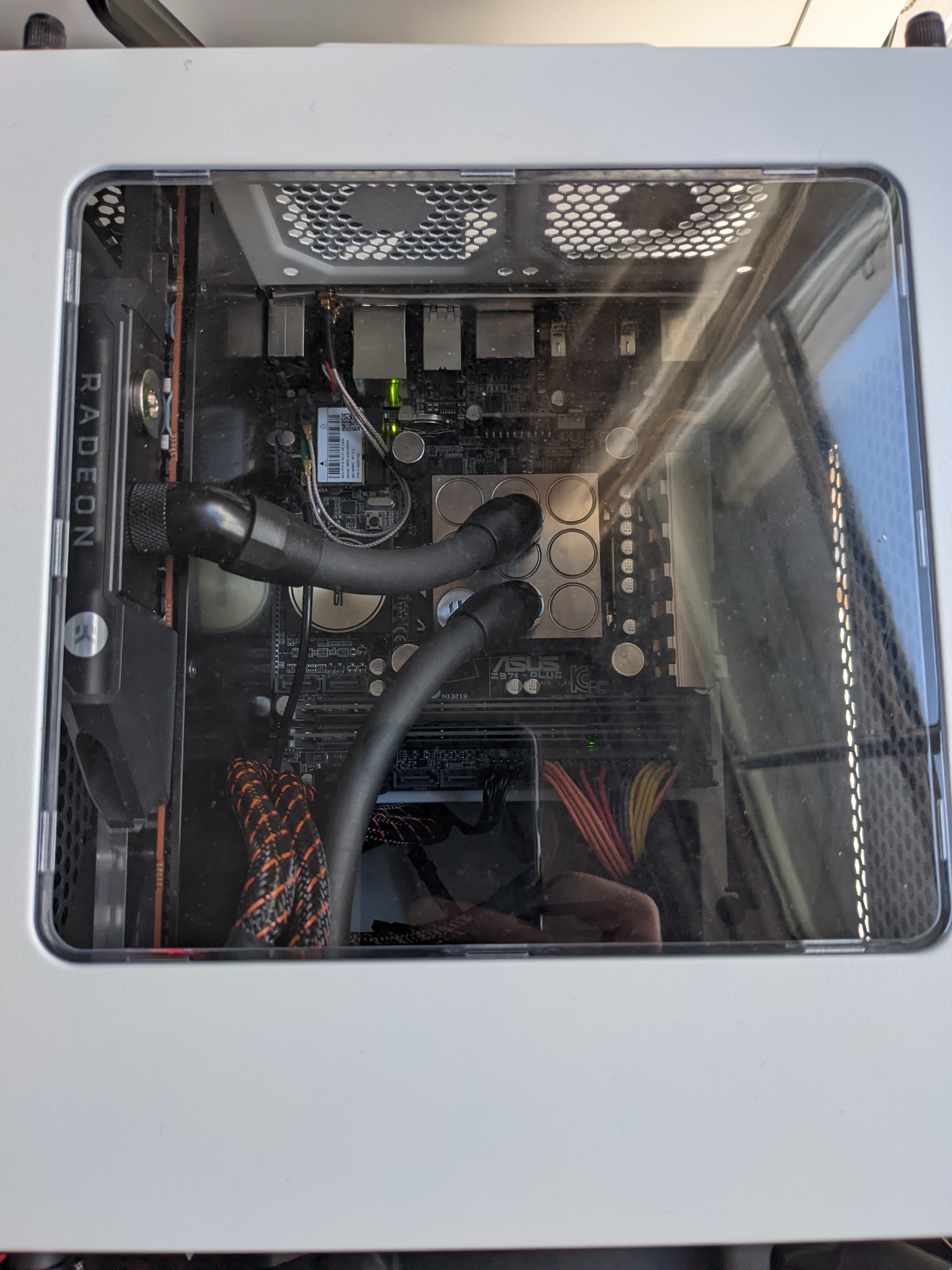

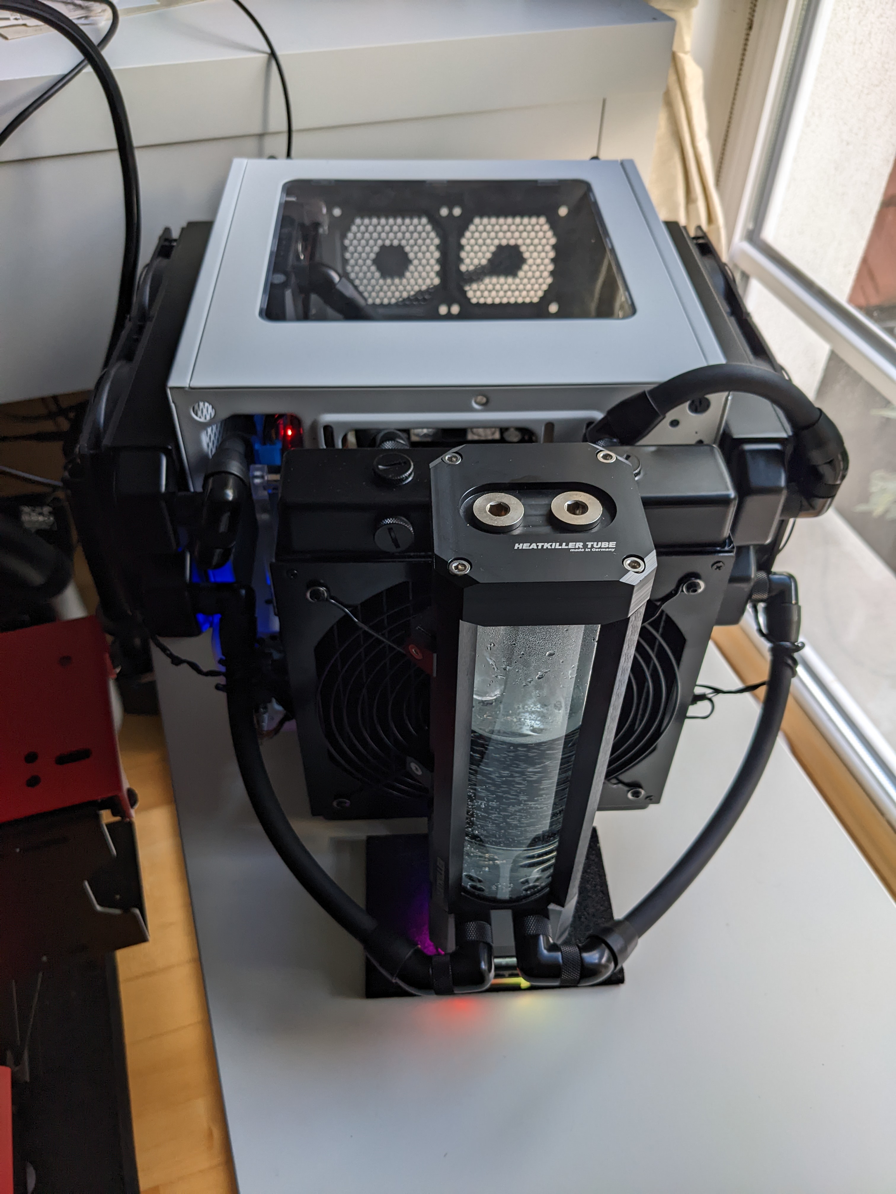

So, versprochen ist versprochen - hat ja lang genug gedauert! Nach ca 2-3 Jahren Planung und sukzessive (zu viele) Teile kaufen, ist nun der Mini-ITX Cube fertig. Bin sehr zufrieden mit der "Steampunk Optik", auch wenn das Format nur mehr innerlich Mini-ITX ist, und äußerlich schon Micro-ATX ;)
Zutaten sind:
  • Thermaltake Core V1 Snow
  • 2x240mm Alphacool Radiatoren aussen an den Seiten, Lüfter blasen rein
  • 1x200mm Alphacool Radiator aussen vorne, mit 200MM Lüfter der von innen rausbläst, aber eben als "Push" am Radiator
  • D5 next + Heatkiller Tube 200 vorn am Lüftergitter entkoppelt befestigt, unten auf Schaumgummi
  • Alphacool TPV Schlauch mit Nylon G1/4 Anschlüssen.
  • Barrow Dreh-Fittings 90° und 45°. Alles Dicht trotz vielfachem Eindrehen bei der Montage.
  • Asus Z97-I Plus / i7 4790k delid 4,7GHz 1,29V 68° max / Vega64 1640Mhz 1,1V 65° Hotspot max
  • Wasser 35° max bei 50% Pumpe / 80% Lüfter. Und alles so hübsch, kühler, effizienter und leiser!
Spannend, dass der Prozessor 0,4V weniger vCore braucht als mit Luft und ohne Delidding (da warens 1,33V). Vega auch deutlich kühler und mit >1600Mhz konstant.
Wie gesagt, sehr zufrieden, alles dicht und trocken. Jetzt fehlt noch LED und finale Kühlflüssigkeit (dzt dest. Wasser). Wieder ne eigene Wissenschaft:
  • DP Ultra oder einfach nur ein wenig G48 dazu?
  • Wie verbinde ich 5V RGBpx (proprietäre AquaComputer Stecker?) mit mehreren 5V RBG Steckern, damit auch die Beleuchtung passt?
Ist der Zweitrechner mit älterer Hardware, den ich nun unter Wasser gesetzt habe. Wollte nicht mit dem Hauptrechner meine erste Wasserkühlungs-Erfahrung sammeln. Dieser folgt dann mit 5800X / 5700XT im nächsten Schritt. Mal sehn wann ich dafür Zeit habe - in den nächsten 2 Jahren hftl ;)
Ich hab mir ja ein ambitioniertes Ziel gesetzt mit Mini-ITX und WaKü - ist ein etwas verrücktes Konzept geworden das man als Themenverfehlung oder "Franken-Loop" sehen könnte, aber mir gefällt die rohe Optik, bei der die WaKü so richtig zur Geltung kommt, bei gleichzeitig cleanem Innenleben für freien Blick auf die Komponenten ;)
