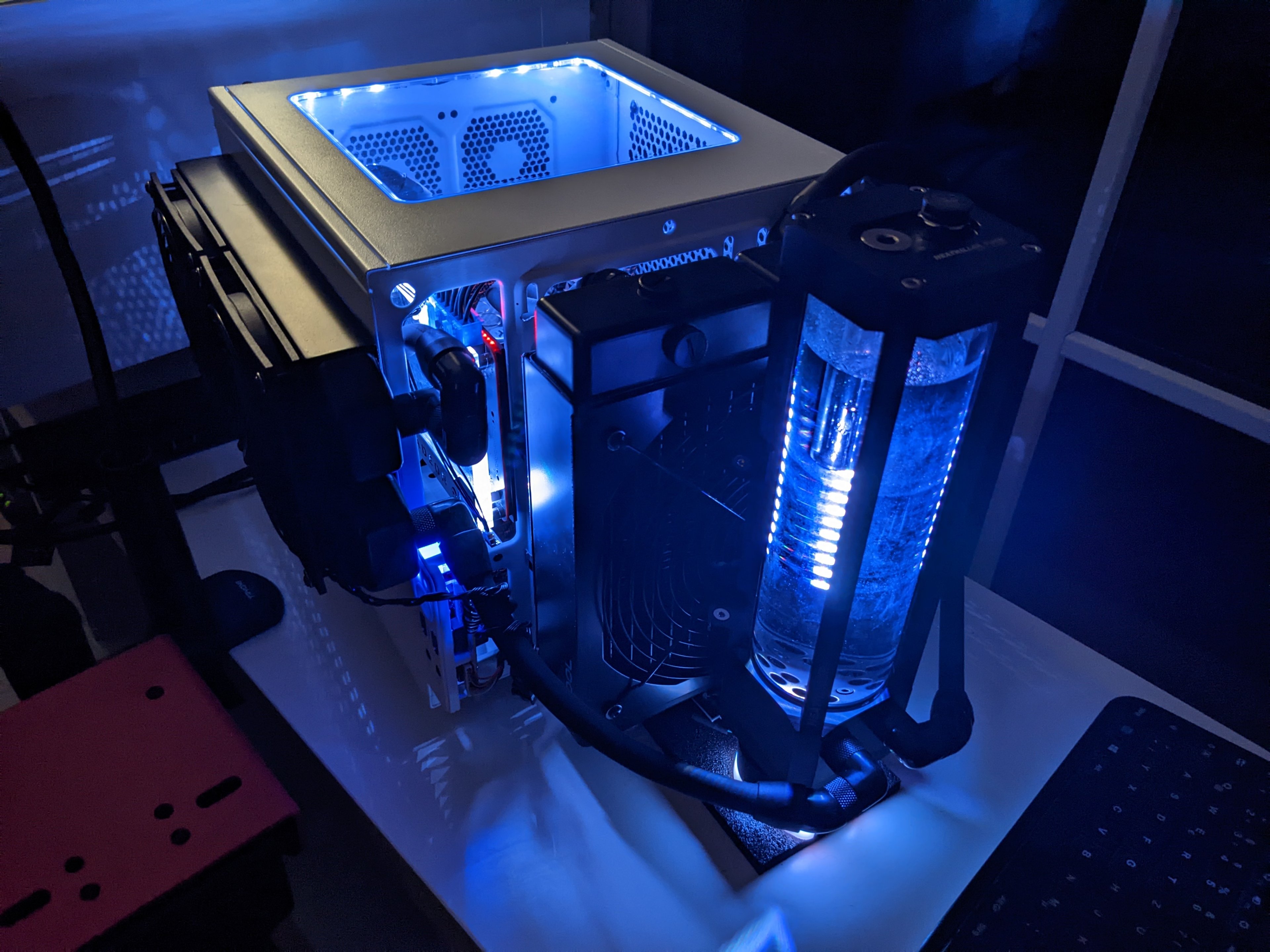

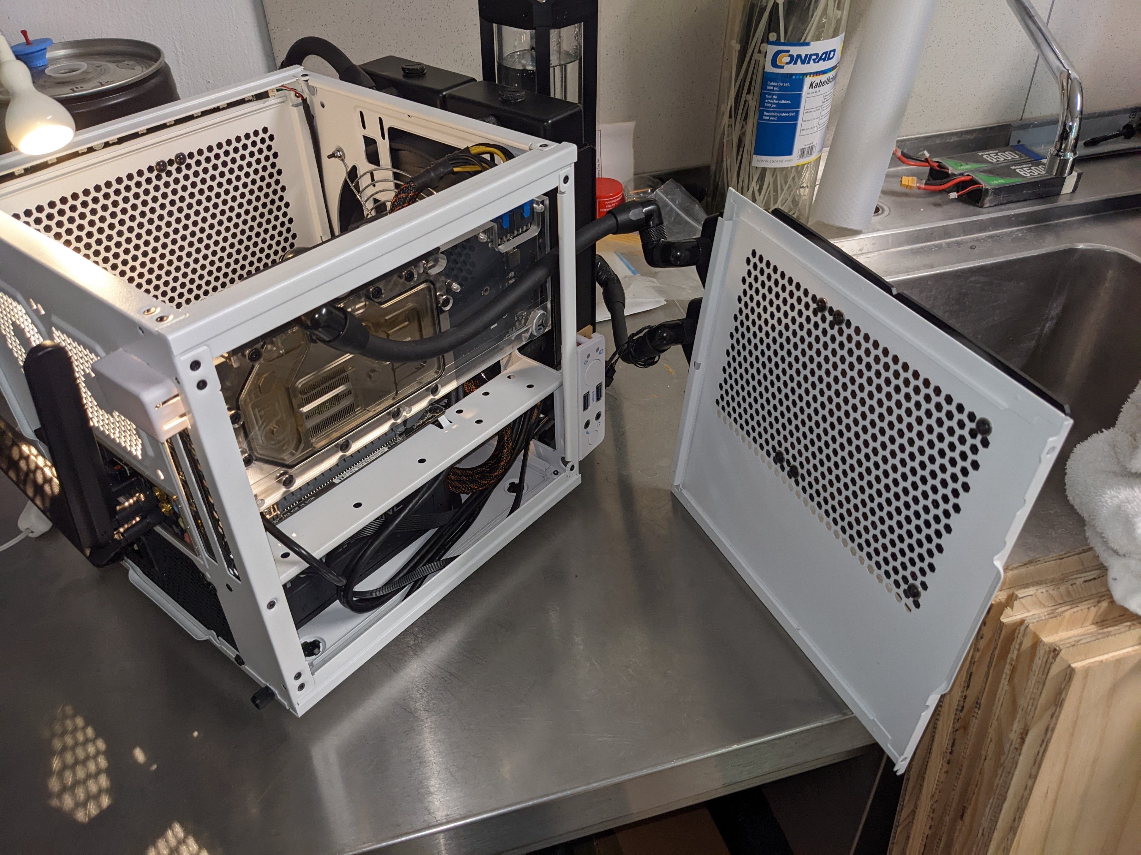

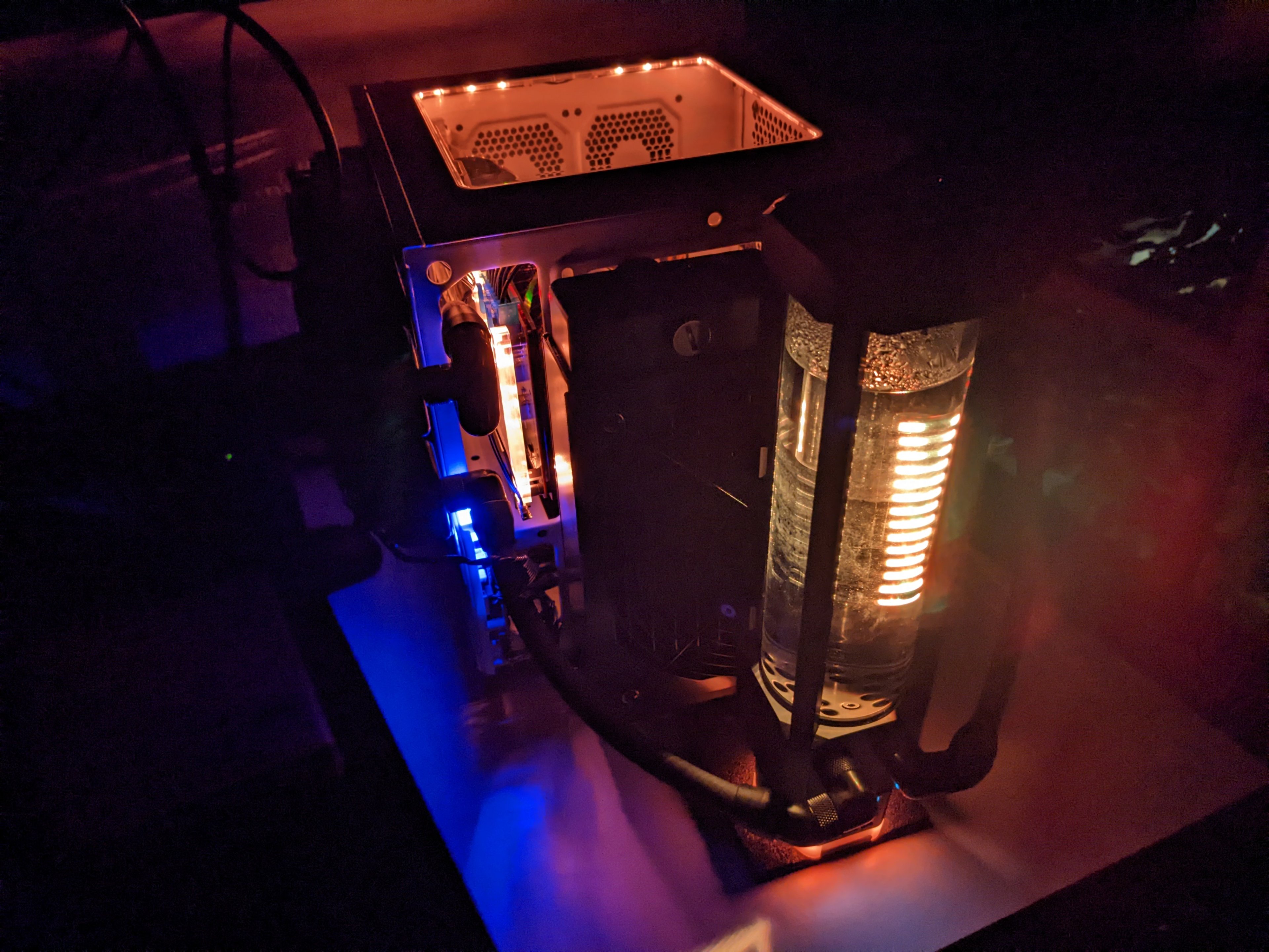

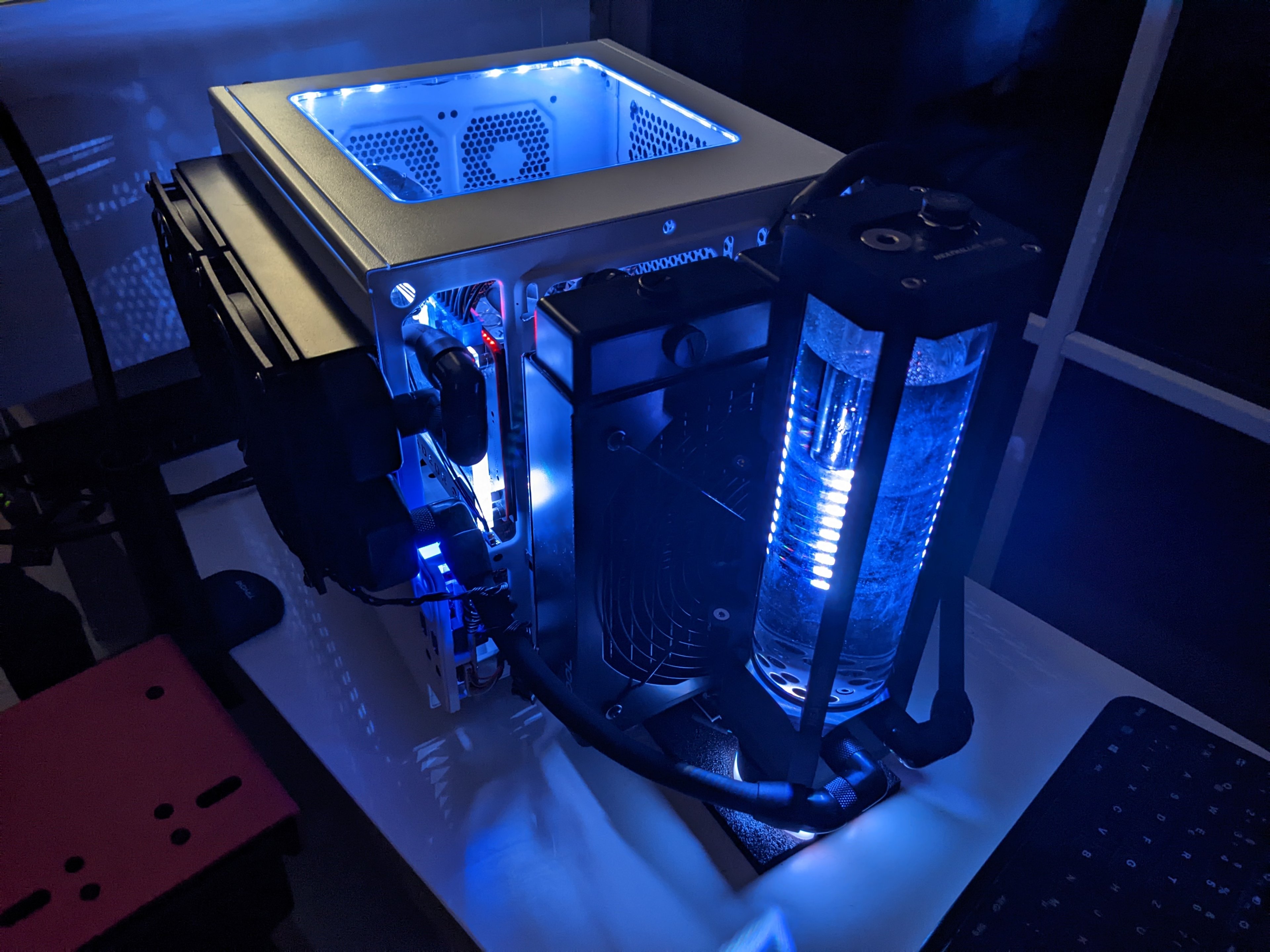

Falls es interessiert: das Ding ist sogar einigermaßen "service-tauglich" :D
Habe nun endlich die 5V RBGpx Beleuchtung von Aquacomputer eingebaut, auch nachträglich bei der Vega, weil die noch 12V RBG hatte. War kein Problem, Seitenblech runter, geschwenkt, und bequem alles eingebaut.
Damit wird der 3x 90° Winkel von der Notlösung zur sehr praktischen Dauerlösung :D
Und von der Ambientpx Beleuchtung bin ich schon sehr angetan muss ich sagen. Sobald es finster ist mach ich euch noch mal ein Foto.

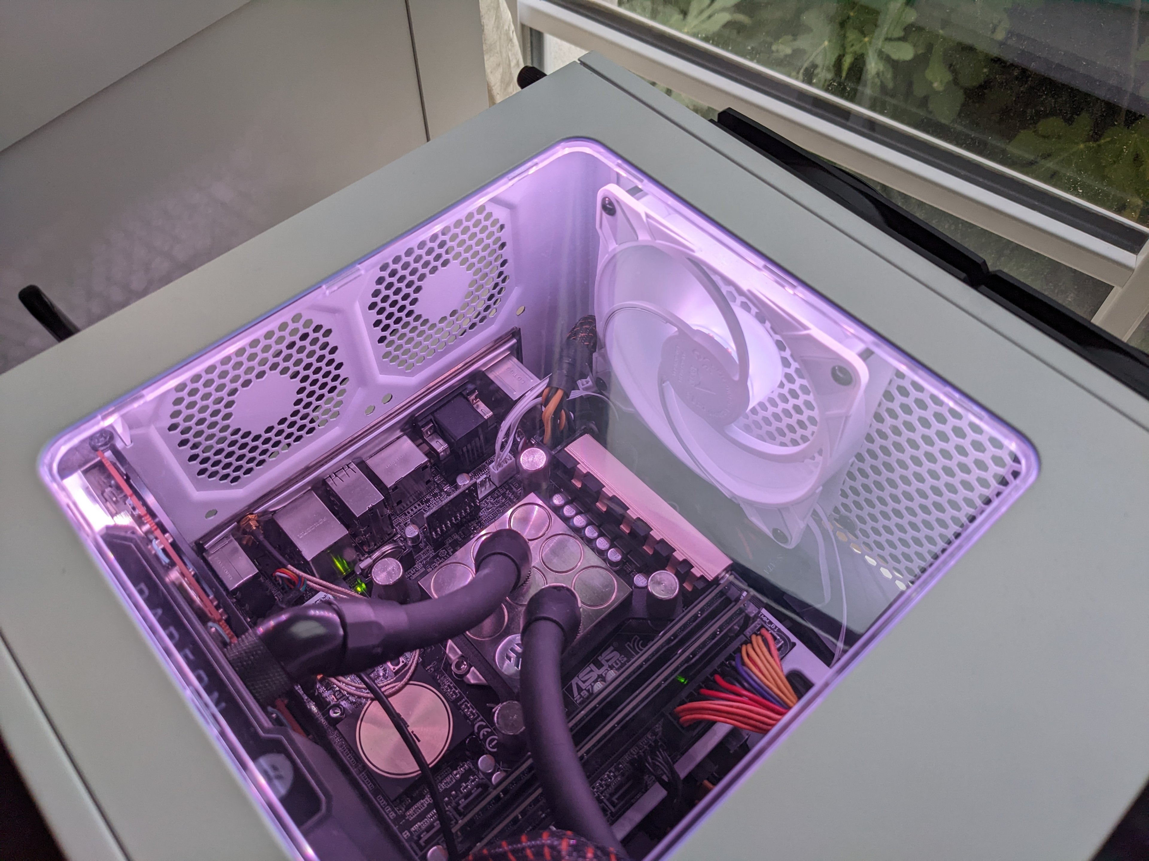

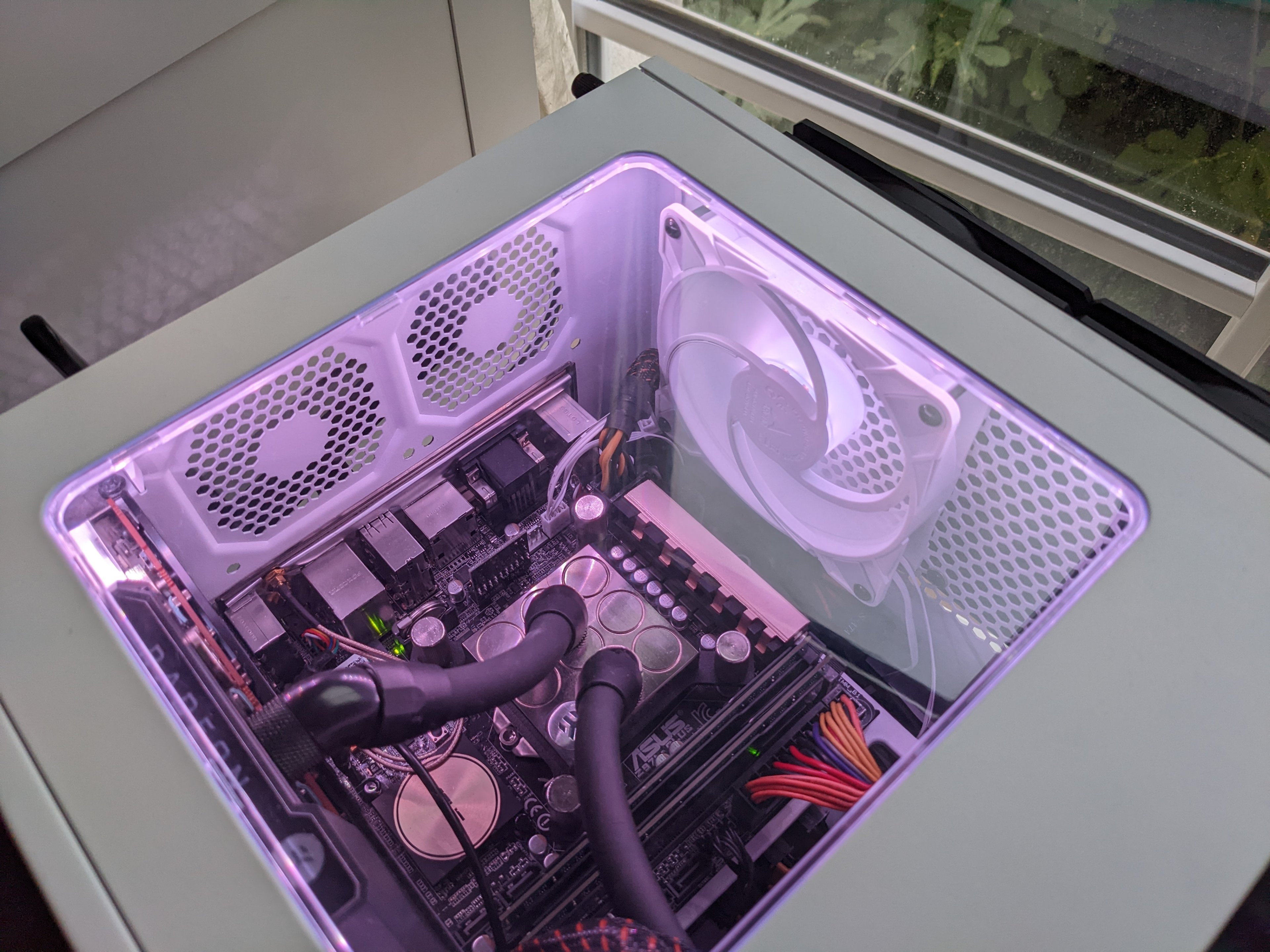

Noch ein Update zu meinen ersten WaKü Erfahrungen: hab nen Gehäuselüfter innen montiert, da mir nur mit WaKü die VRMs recht heiss geworden sind, 95°+. Da das angeblich auf die Stabilität schlagen kann, und ich sowieso noch nen 120mm ARGB Lüfter übrig hatte, hab ich den kurzerhand eingebaut. Siehe da, VRMs nur noch ~80° max unter Prime95. Der Rest des Mainboards ist sicher auch happy dass ne kühle Brise direkt drüber geht, und der 200mm Lüfter saugt sie vorne wieder raus ;)
Könnte ja bald nen eigenen Aufbauthread aufmachen, aber dafür hab ich wohl zu spät mit Details begonnen ;) Und ich glaube nicht, dass viele meinen Borg-Cube nachbauen wollen ;)

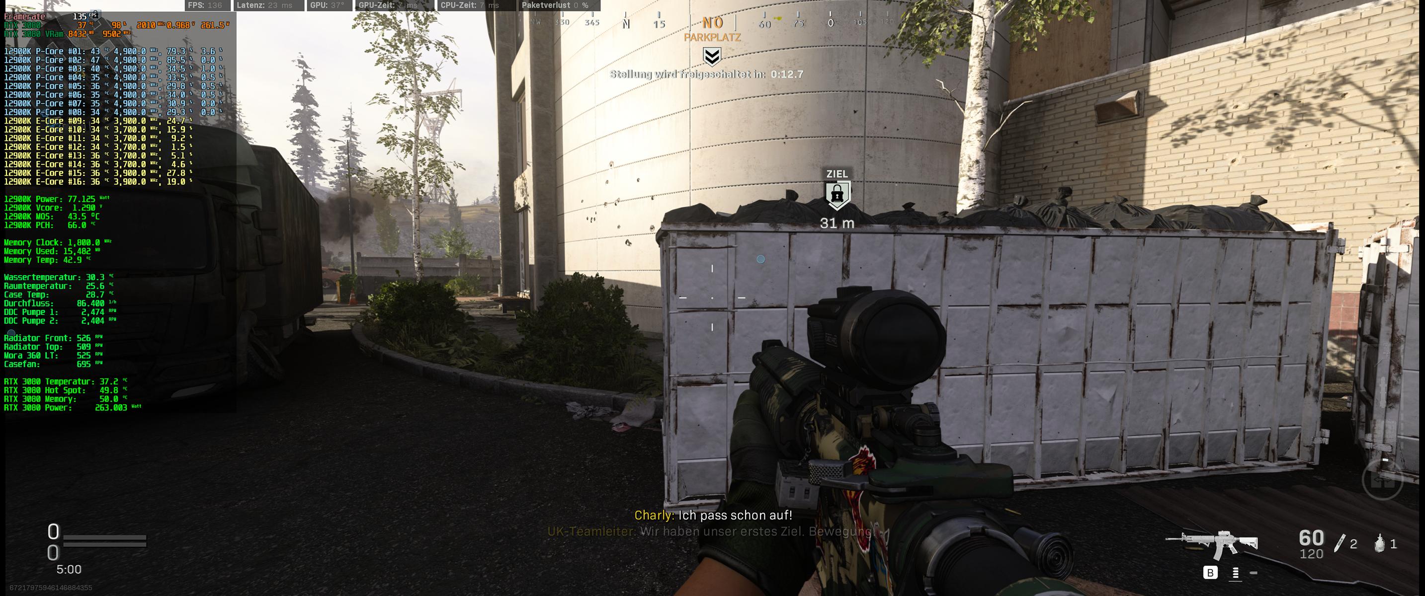

Das kann man auch problemlos machen.
Habe intern sogar zwei Radiatoren, wo alle Lüfter reinfördern.
Zu warm wird es nicht, weil ich noch ein Mora mit dran habe, was die internen Radiatoren gut entlastet.
Im Gehäuse habe ich dann um die 29 °C. Dadurch habe ich auch zwei Lüfter, die direkt von oben auf die Spannungswandler Luft blasen.
