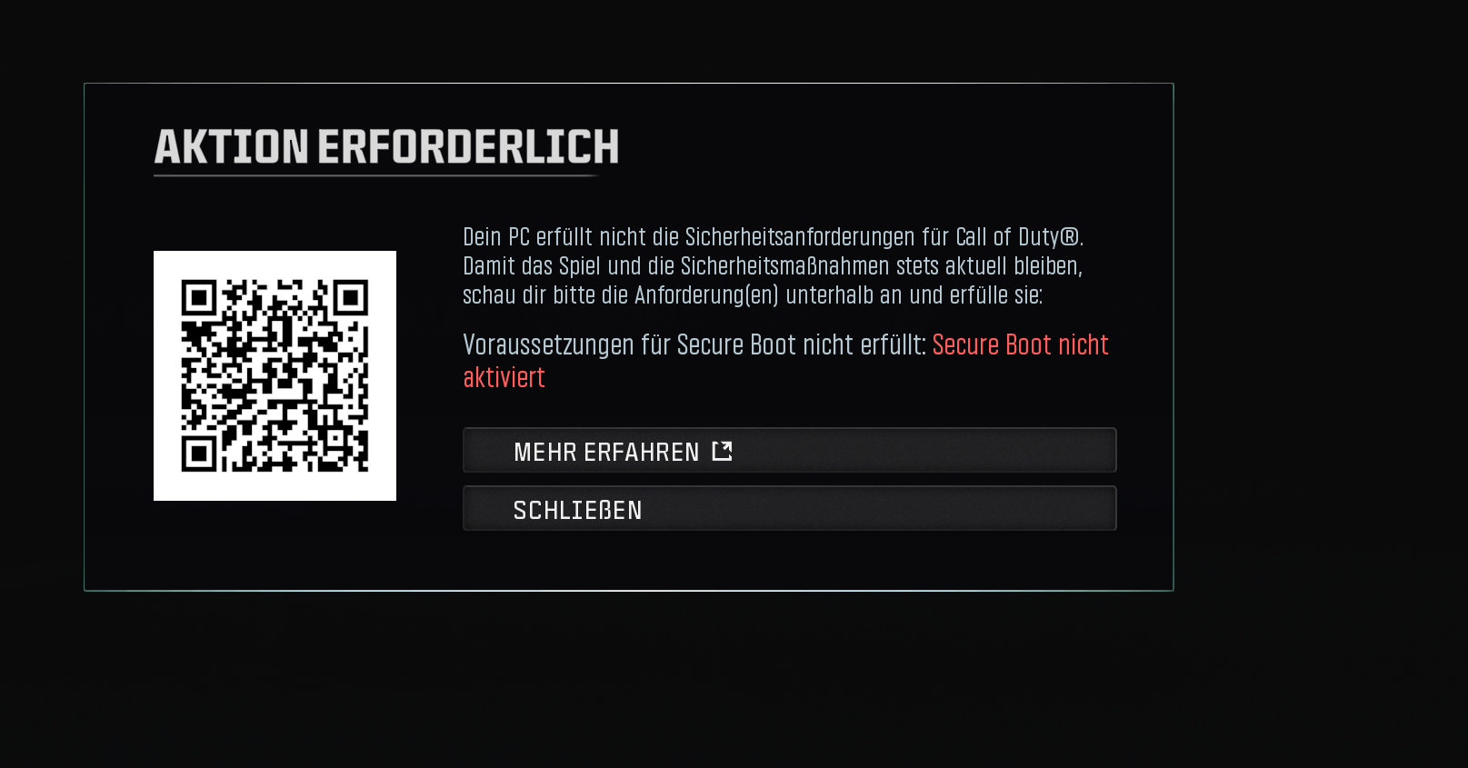

Hi Leute,
ich bekomme beim Start von Call of Duty: Black Ops 7 eine Fehlermeldung, die offenbar mit Secure Boot zusammenhängt.
Als absoluter Noob habe ich bereits das BIOS/Firmware-Update für mein MSI B350M PRO-VDH durchgeführt und das System auf UEFI umgestellt.
Allerdings finde ich im BIOS keine Option für „Secure Boot“, um diese zu aktivieren.
Ich bin mir sicher, dass viele dieses Problem bereits kennen – was kann ich noch tun bzw. woran liegt das?

To activate Secure Boot on your MSI B350M PRO,
enter the BIOS (DEL key), switch to Advanced Mode, ensure UEFI Mode is selected (not CSM) in Windows OS Configuration, then go to the Security tab, enable Secure Boot, and set its mode to "Standard," loading factory keys if needed, then Save & Exit (F10)

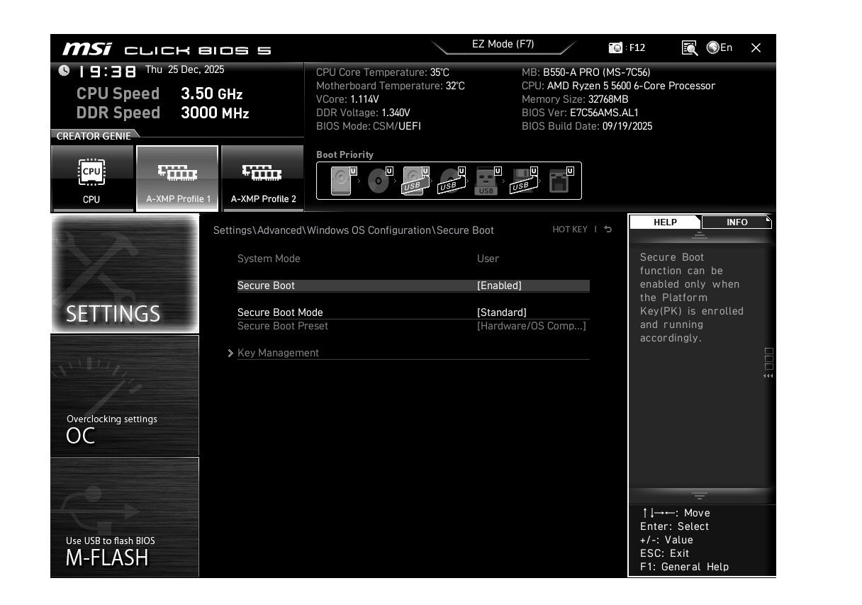

@redjack1000 Sorry, hier bitte
Einfallslos2023 schrieb:
Ok, ist beim MSI hier anders benannt:
Settings, advanced, WindowsOS configuration, Secure Boot

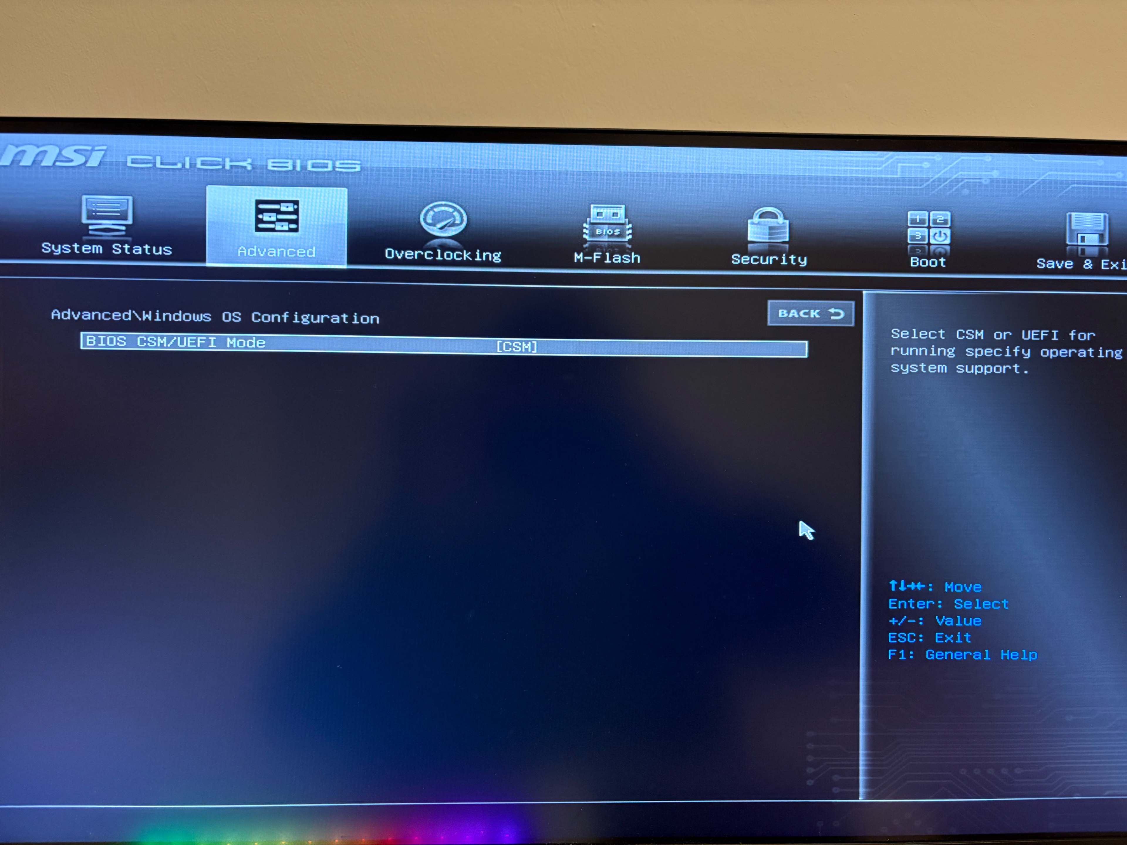

Bei mir sieht es so aus in Advanced
Mit aktiven CSM kann das nicht funktionieren.
Ich vermute, wenn Du das deaktiiverst, startet den PC nicht mehr in das Windows.

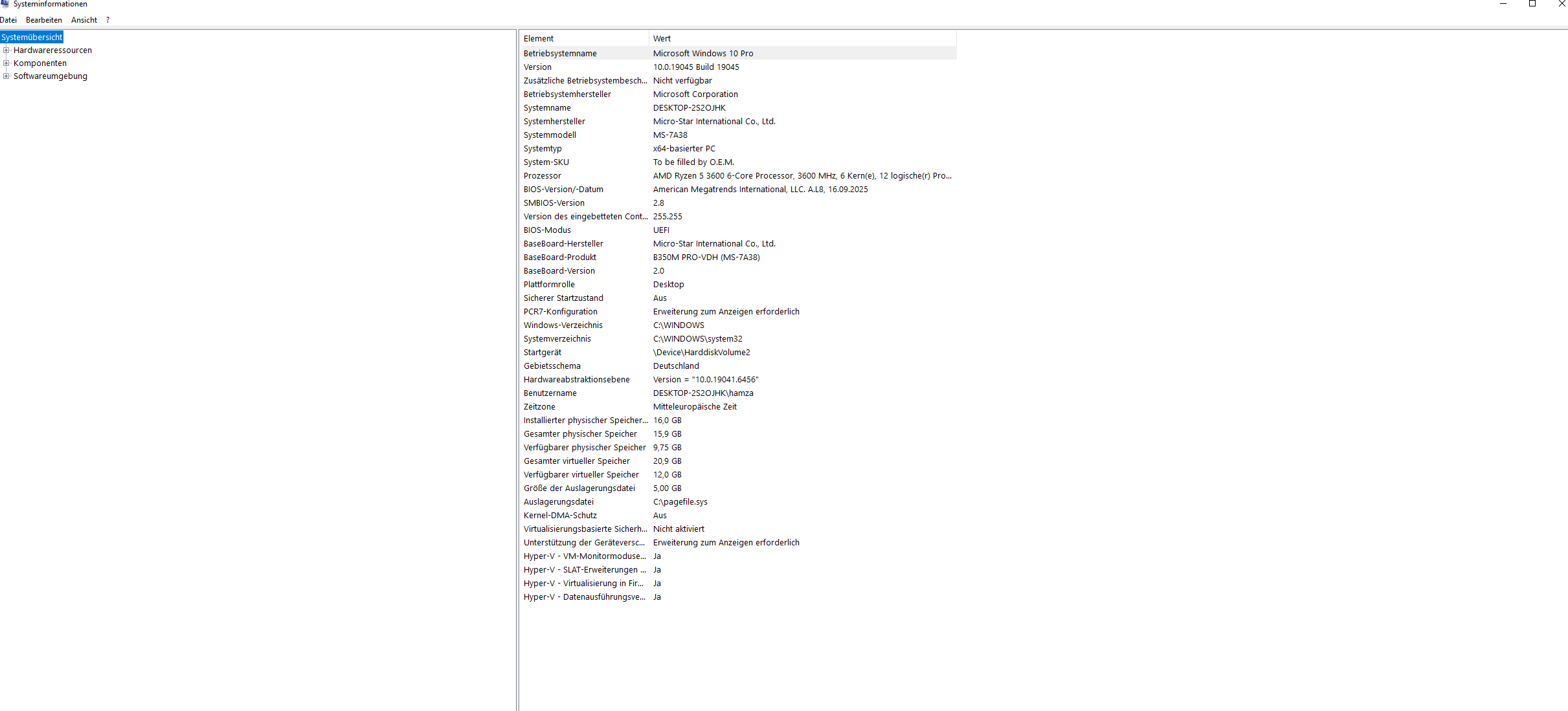

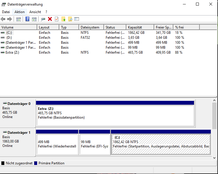

@redjack1000 screenshot von msinfo32
screenshot datenträgerverwaltung
CU
redjack
Screenshot msinfo - laut chat gpt sollte es funktionieren
Das wird das nächste Problem sein, denn nach dem Umstellen von CSM auf Uefi wird Windows nicht mehr starten. Windows muss mit dem Uefi aufgesetzt sein oder es muss vor dem Umstellen einiges unternommen werden, um Windows für das Uefi vorzubreiten.
Vor dem Wechsel vom Bios- auf den Uefi-Betrieb konvertieren Sie den Systemdatenträger vom MBR- in den GPT-Partitionsstil mit dem ins Betriebssystem integrierten Tool MBR2GPT.
https://www.pcwelt.de/article/11914...taetsbetrieb-in-den-uefi-modus-umstellen.html
Laut deinem letzten Beitrag, hat sich mit meines überschnitten, passt es und sollte problemlos gehen.
Reaktionen: Virtueleh
Wenn die Screenshots von dir sind, ja.
Sieht bei mir mit dem Uefi nicht anders aus und im ersten Screenshot hast du auch Uefi dabei stehen und dieses Screenshots lässt sich nur mit Windows angemeldet machen. Du hast damit auch die EFI Partition, die nur mit dem Uefi und dem Windows Setup mit angelegt wird.
