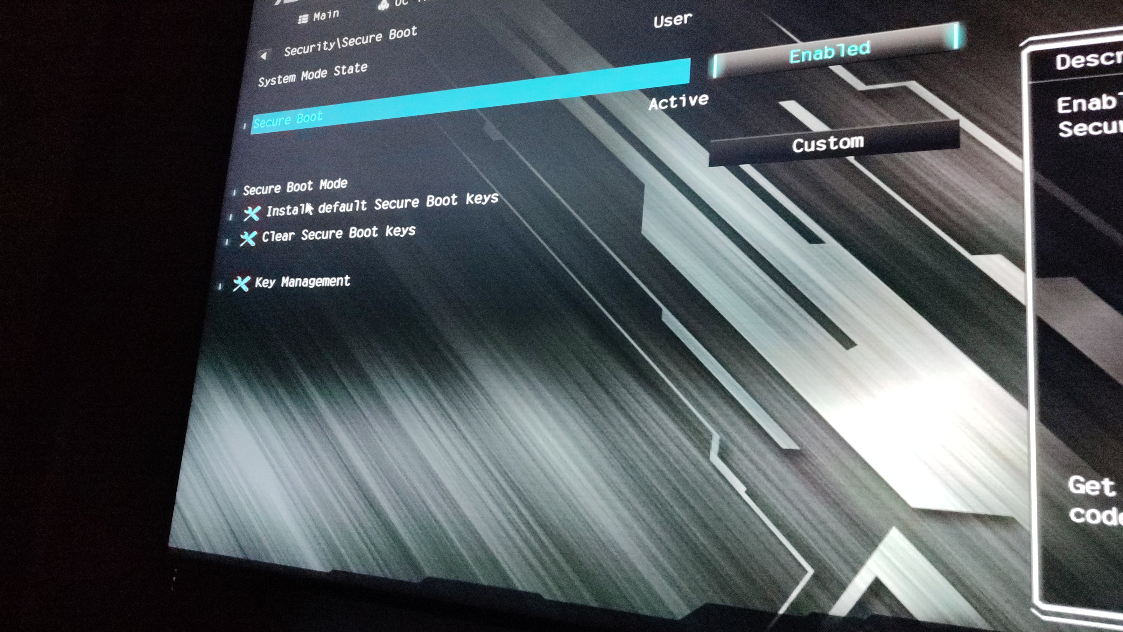

Hallo, da ich mir Windows 11 installieren möchte, muss ich Secure Boot aktivieren. (zumindest steht es bei den Voraussetzungen um auf Windows 11 upgraden zu können)
Wenn ich im Bios alles so einstelle wie ich es auch in Youtube gesehen habe dann fährt sich der Computer nicht hoch sondern geht immer wieder ins Bios rein. Bitte um Hilfe

Ja, wenn du Win 11 normal installieren willst, dann muss Secure Boot eingeschaltet sein.
Was für ein PC/Laptop/ Mainboard ist es denn?
Setze mal das Bios zurück (auf Werkseinstellungen setzen/ factory reset/ standard config o.ä.)
Kommst du denn in das Boot Menü? Also das Menü, wo du auswählen kannst, ob von USB, SSD etc. gestartet werden soll?

Hab jetzt noch ein Foto reingestellt um welchen PC es sich handelt. Ok das müsst ich mal probieren ob ich es schaffe das ich es zurücksetze.
Ja ich komme schon ins Bios rein. Habe dort auch alles so eingestellt wie in Videos beschrieben.

Das Problem wird sein dass Dein Windows im CSM Modus installiert wurde. Secure Boot funktioniert damit nicht. Du musst Windows im UEFI Modus installieren damit Secure Boot funktioniert...
Im BIOS kann man von CSM auf UEFI umstellen.
Das ist automatisch passiert als Du Secure Boot dort aktiviert hast. Da dein Windows aber im CSM Modus installiert wurde kann es jetzt nicht mehr booten. Wenn Du wieder auf CSM um- und Secure Boot ausstellst sollte Windows wieder normal starten.
Theoretisch kann man das per Hand ändern. Gibt genug Tutorials dazu im Netz. Sollte man sich das nicht zutrauen ist der einfachste Weg Windows 11 im UEFI Modus mit Secureboot neu zu installieren...

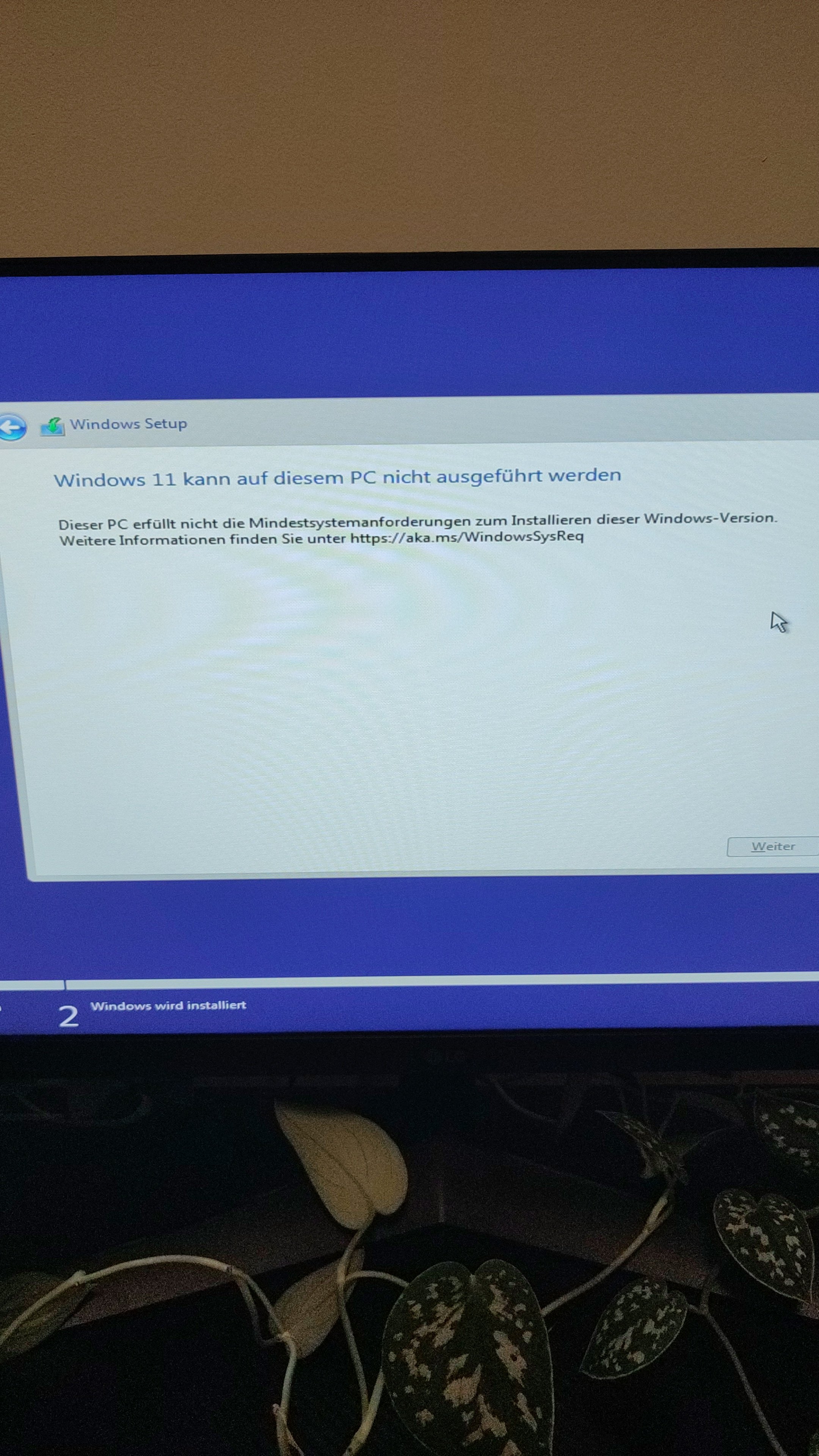

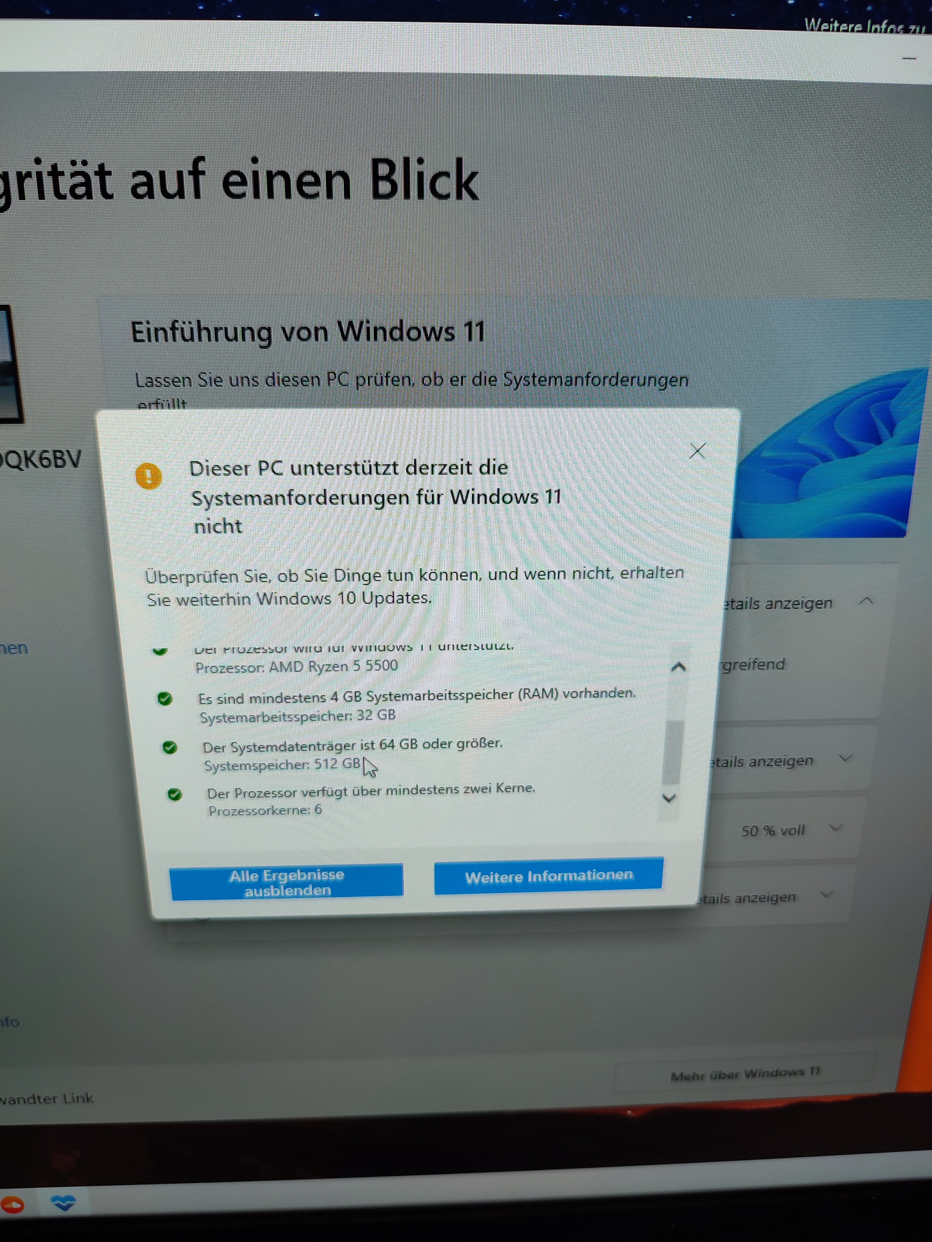

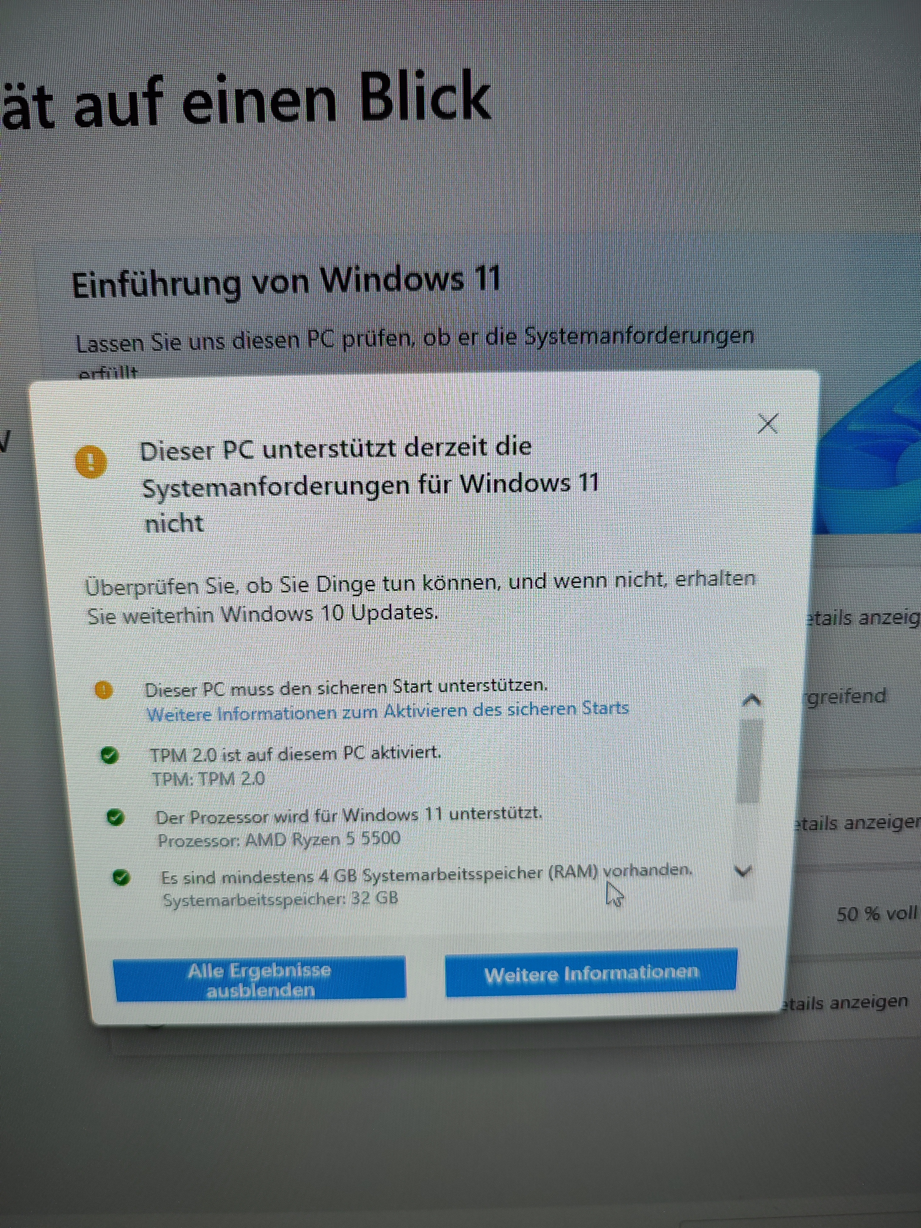

Hätte es jetzt probiert aber kann es nicht installieren. Es scheitert ja lt. der Prüfung ob Windows 11 Installiert werden kann nur an dem Secure Boot?

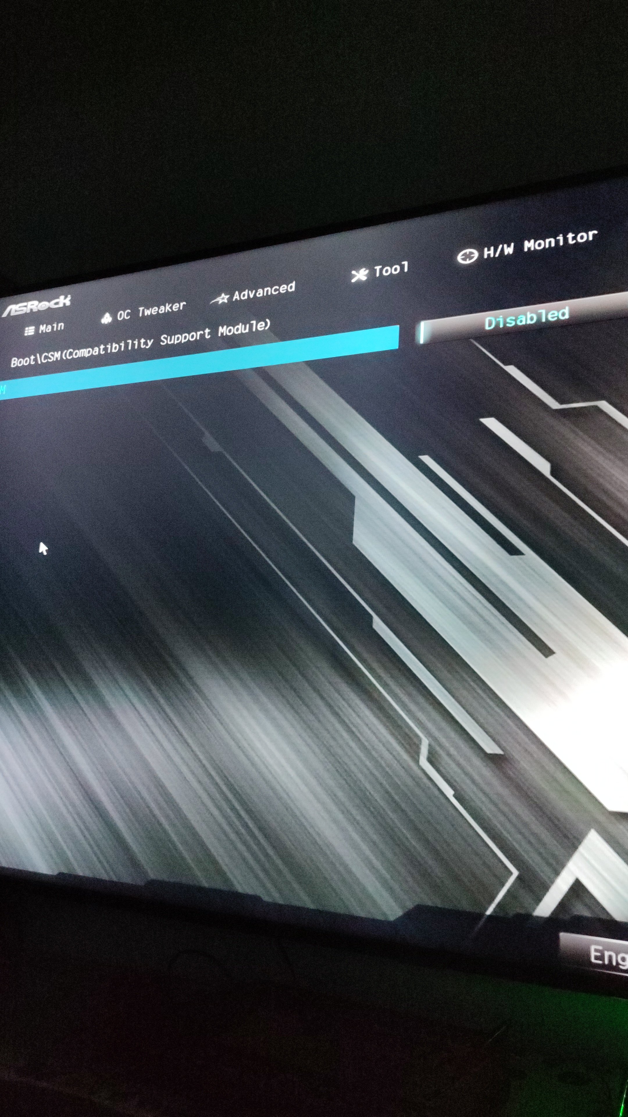

Im letzten Bild, du bootest falsch vom Stick. Schalte bei den Boot Optionen den CSM Mode aus, dann noch mal vom Stick booten, dann geht's auch.
bzw vom Stick mit UEFI Bezeichnung booten
Du bootest gerade vom Stick ohne UEFI Bezeichnung bzw im CSM Mode, das unterstützt win11 nicht mehr und schreibt Dir da, das die Hardware nicht kompatibel ist

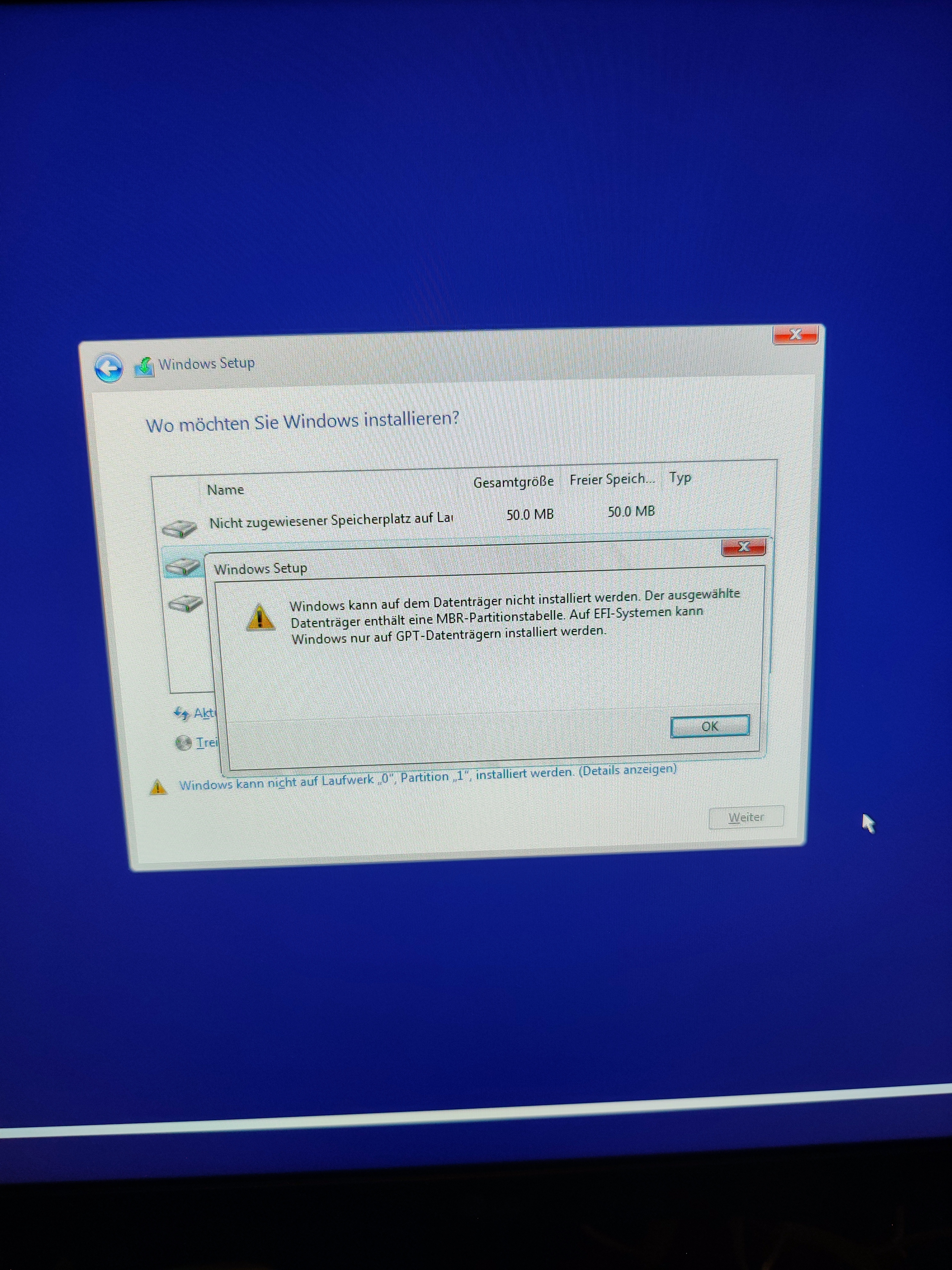

@bisy Ja jetzt scheint es zu funktionieren danke. Muss ich bei der Installation auf irgendwas achten?
Wenn du Windows neu installieren willst, musst du die 100-800MB Partitionen löschen und die System Partition, Achtung, alle Daten darauf gehen verloren. danach den freien Speicher auswählen und auf weiter klicken
Reaktionen: Terrier
mach mal die Fehlermeldung weg und poste dann nochmal ein Screenshot, so das man das Fenster dahinter sieht
