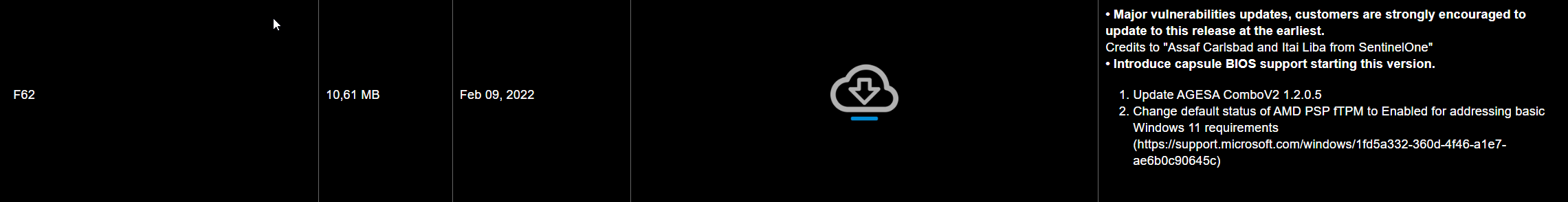

Na dann mal ran aus das Bios Update, ab Version f62 kommt fTpm als default.

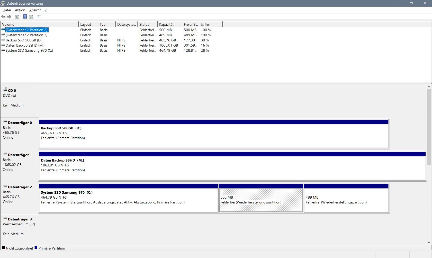

Ob die MBR==>GPT Konvertierung klappen wird, kannst du im Vorfeld schon in der Datenträgerverwaltung erkennen. Wie viele Partitionen hast du dort? Der /validate switch kann auch Online durchgeführt werden.

Guten Morgen. Ich habe mehrere Datenträger im PC und die System SSD besteht auch aus mehreren (wiederherstellungs- ?) Partitionen. Anbei ein Screenshot.

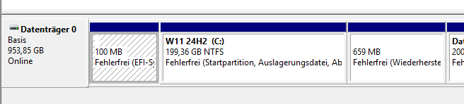

Da fehlt eine 100mb EFI Partition. Sind unterDatenträger 3(Wechselmedium) noch weitere interne Datenträger?
Sollte normal so aussehen.
Das ist kein EFI-System! Deshalb kann die EFI auch nicht fehlen!
@Ponderosa Nein, es sind keine weiteren Datenträger vorhanden.
Ok, der Balken rechts, den man noch runterziehen könnte, hat mich etwas anderes vermuten lassen.
