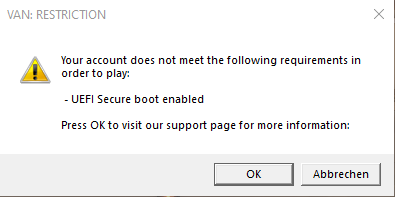

Jetzt habe ich das Spiel neu gestartet und plötzlich habe ich die Fehlermeldung bekommen:
„TPM 2.0 Enable“ und „UEFI Secure Boot Enable“.

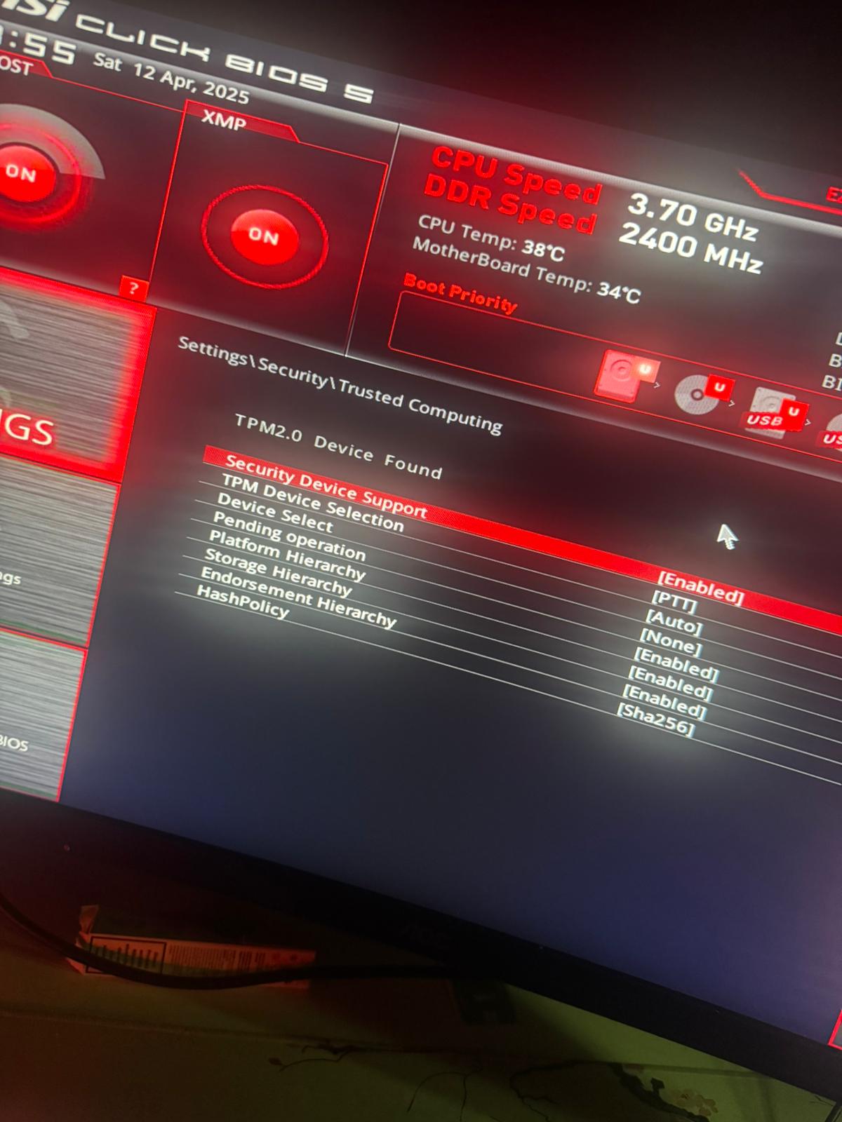

Ich bin ins BIOS gegangen und habe TPM 2.0 aktiviert.
Allerdings bekomme ich die Meldung „UEFI Secure Boot Enable“ nicht weg. So wie es im Internet beschrieben wird, kann ich es bei mir nicht umsetzen – bei mir sind die Einstellungen unter „Windows OS“ anders als bei denen, die es erklären.

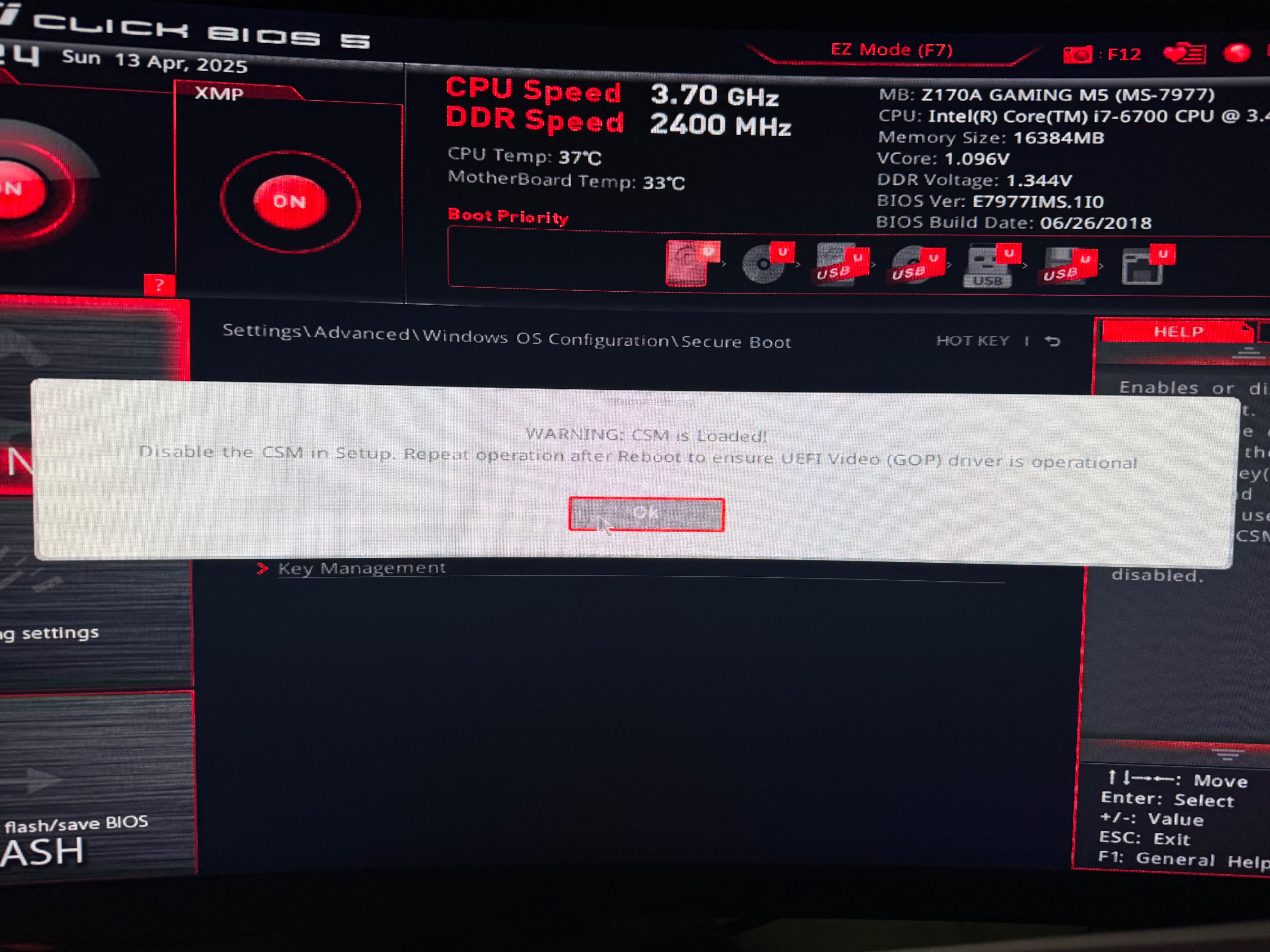

@OldLight habe jetzt die Secure Mode Funktion gefunden jedoch wenn ich diese aktivieren will bekomme ich diese Fehlermeldung

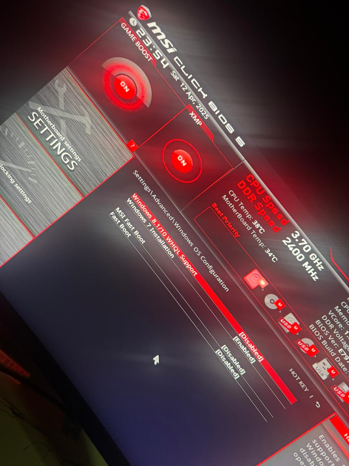

Edit: Aktiviere im ersten Screenshot mal das Win 8/10 Dingen. Soll wohl nötig sein.
@LuminousVision hab ich gemacht und daraufhin habe ich die Einstellung bekommen um den Security Boot Mode zu aktivieren jedoch kann ich den nicht aktivieren weil ich die Fehlermeldung bekomme die oben im Bild zu sehen ist
"CSM is Loaded"

Also Ich habe jetzt den WQHL support eingeschaltet Bios neu gestartet und dann hat er mich den Security Boot aktivieren lassen ich teste es jetzt nochmal und melde mich dan
