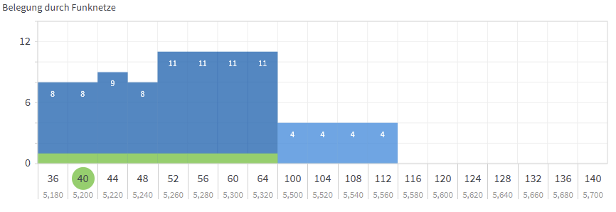

Ich schmeiss mal nochwas rein - hier wechselt irgendein Nachbar munter seine Kanäle rum... unser Router agiert dann entsprechend. Ich denke, da gibts Optimierungsoptionen wa.
Es gibt eben nicht viele Möglichkeiten auf 5 GHz. Entweder 160 MHz auf 5250 MHz (Mittenfrequenz) mit 200 mW EIRP oder 160 MHz auf 5570 MHz mit 1000 mW EIRP. Letzteres wäre ein Versuch wert. Kanal 116 einstellen. Die Nachbarn musst du in Kauf nehmen.

Wird getestet. Danke dir! <3
