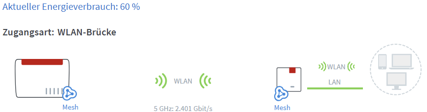

Ich hab jetzt in 7690 + 1200 AX in den etwas versteckteren Settings einfach EEE ausgeschalten und es liegt wieder die volle Bandbreite an ( 2,4 Gbit ). Mein 2.5 Gbit unmanaged Switch verweigerte mit EEE an den Dienst ( machen ja einige ). Also wurde das eh getestet.
Mit manuellen Settings am Repeater ( er synct Wifi + PW + Kanalwahl vom Mesh Master dennoch sauber! ), was die Deaktivierung vom 2,4 Ghz Wifi ermöglicht, ging der Stromverbrauch von 100% auf 60 % zurück und das Teil ist sogar etwas kühler.

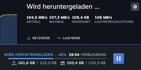

So sehen die aktuellen Downloadwerte bei Steam aus via Wifi 5 Ghz.
Reaktionen: Child, Alter_Falter, Das MatZe und 5 andere

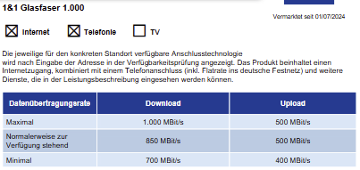

Was ist denn vertraglich überhaupt zugesichert? Auf der 1&1 Homepage stehen 200MBit Upload. Was weder zu deinen 525MBit noch zu den 100MBit passt.
Reaktionen: E1M1:Hangar
1&1 Festnetz
Also 400 Upload sollten es sein.
Wenn das aktuell aus deinem Tarif ist, dann ist das gut. Momentan laut Homepage gibt's "nur" 200MBit. Aber das muss ja nicht heißen, dass dein Tarif mehr kann.

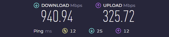

PS: Ist es normal, dass der Upload bei Wifi etwas niedriger ausfällt als mit LAN Kabel?
Via Kabel sind es 525 MBit, per Wifi nur 300 MBit - reicht mir beides komplett.

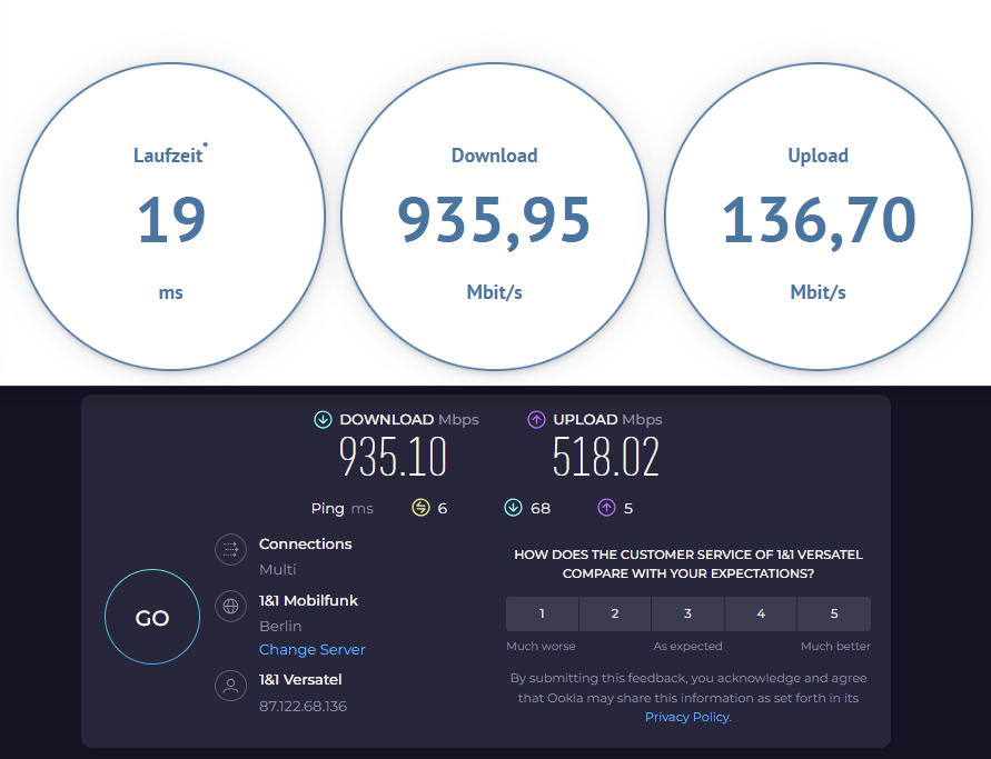

wechseler schrieb:
Miss mal mit der offiziellen Breitbandmessung-App.
Naja, so toll ist die App nicht.
Da sind es im 905 MBit down und 130 MBit up.
Ich hab aber auf speedtest.org 940 / 525 aktuell.
Oben offizielle Breitbandmessung.
Unten Speedtest.org.
Da ist schon bissel was anders. ;)
Man könnte jetzt auf die Idee kommen, das 1&1 evtl. ein Peering-Problem zum Messserver der BNetzA hat. 🤪
Aber danke für den Screenshot, wollt schon fragen, ob du direkt via 1&1 angebunden bist oder nicht.
