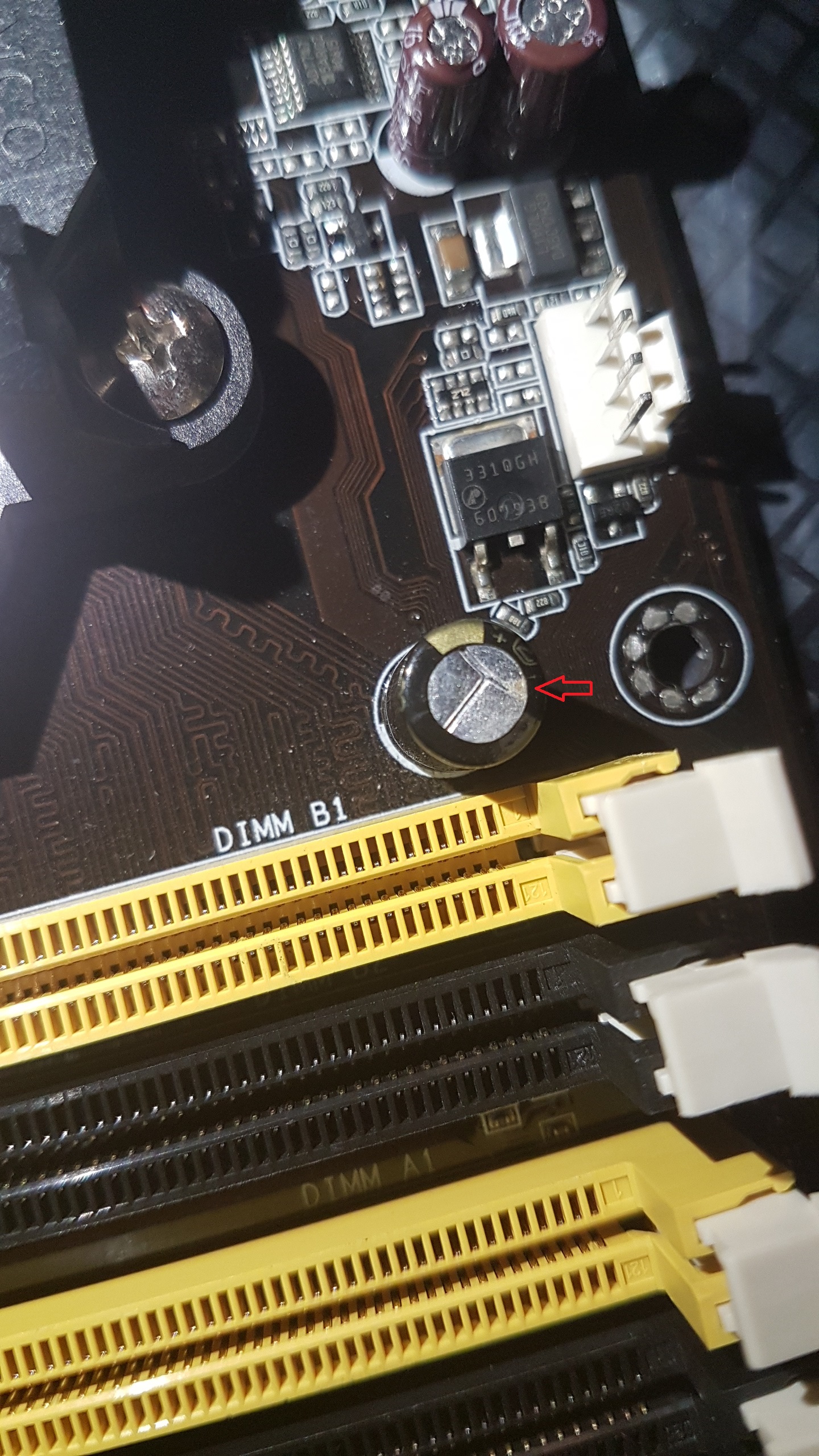

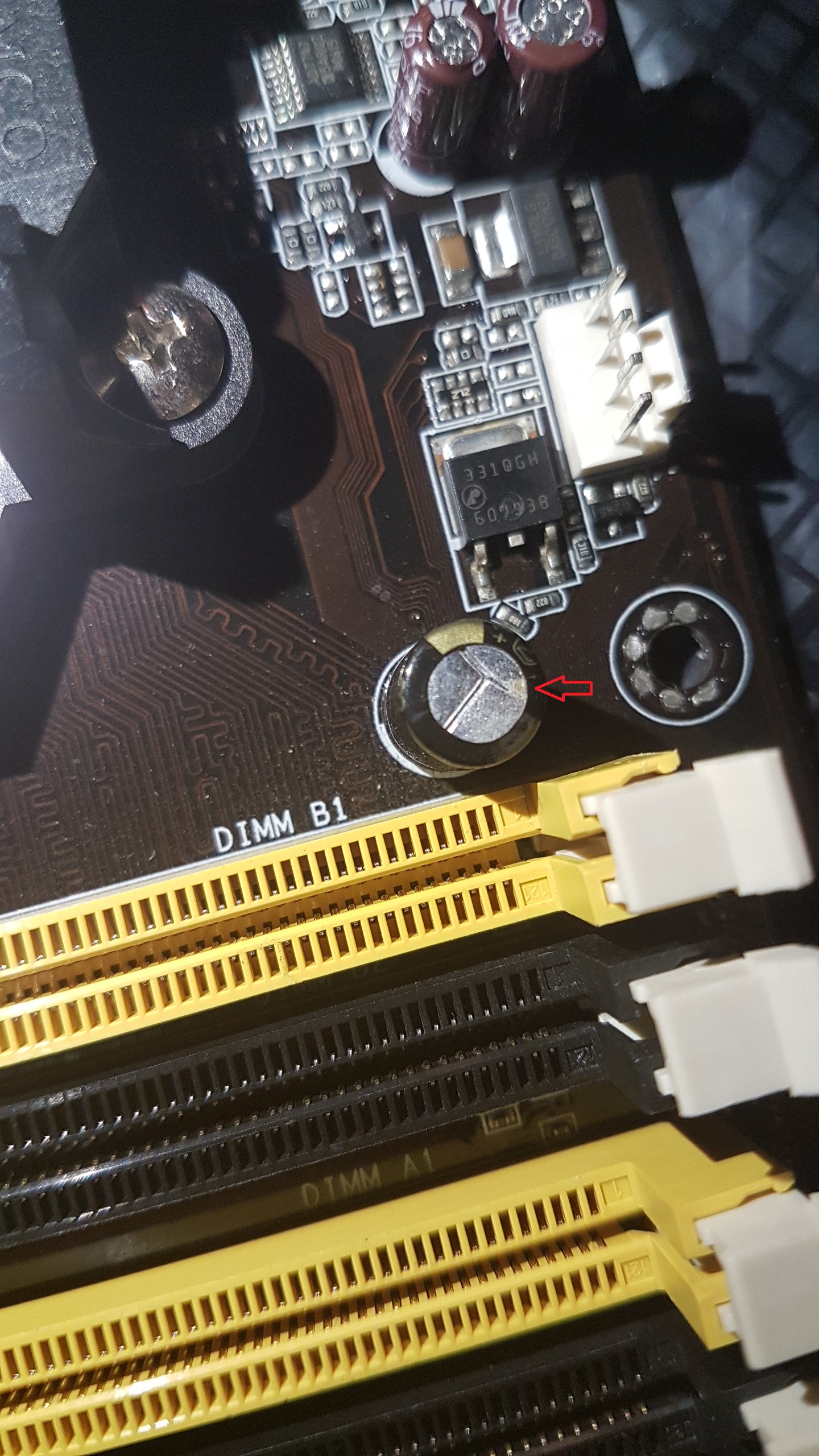

Hast du dir mal die Kondensatoren auf den beiden Boards angeschaut ?
Insbesondere Boards aus der Zeit der Sockel 462 sind bekannt dafür, das die Kondensatoren nach 20 Jahren gerne mal defekt sind.
Defekte Kondensatoren erkennt man eigentlich sofort, da sie nach oben auswölben oder gar schon geplatzt sind. Es kommt auch vor, das sie nach unten mal unkontinent werden. So ein defekter Kondensator kann schon der Übeltäter für die Fehlfunktion sein.
Reaktionen: Gorasuhl
Leider alle optisch unauffällig.
Habe hier auch leider kein Messgerät womit man die im eingebauten Zustand prüfen kann.
Das ist der Auffälligste beim AM2. Das ist so schwach, dass ich das nicht mal vernünftig auf Kamera bekommen habe.
Da sind noch 2 Stück wo man eine Lupe braucht um da überhaupt was erkennen zu können.
Das sieht mir aber eher nach produktionsbedinkten Rückständen, als nach austretendem Elektrolyt, aus.
Habe hier noch paar Intel Workstations mit 775 und 478 und da sind einige Elkos drauf die aufgequollen oder sogar leicht auslaufen und das sieht deutlich anders aus.

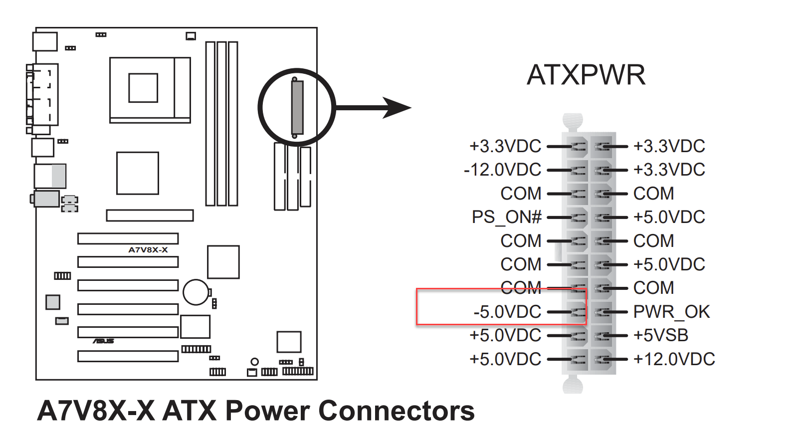

Tzk schrieb:
Es gibt tatäschlich Kombinationen die nicht laufen - Corsair CX an Retrosystemen ist so ein Fall.
Jupp, wenns zum Beispiel keine -5 Volt hat.
Ist bei diesem Board egal, weil das -5V Rail nur eine einzige Verbindung hat. Zu einem SMD Kondensator, der nach Masse puffert. Sonst ist da nix dran.
Das besagte Corsair CX macht aber tatsächlich auch auf Boards Ärger, die keine -5V brauchen. Doppelt doof, weil es ein starkes +5V Rail hat und damit (eigentlich) perfekt für ältere Systeme ist.
Reaktionen: Gorasuhl und wickedgonewild
danke, habe das trotzdem mal mit dem NT aus dem alten P3 Server probiert. Das hat noch zusätzlich -5V.
Hat wie zu erwarten nichts gebracht.
