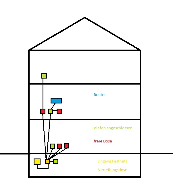

Ich war heute nochmal bei meinen Eltern um mir das Ganze anzuschauen, ist schon etwas länger her dass ich da selbst was dran gemacht habe (mind. 10 Jahre^^)
Bei der Verkablung handelt es sich, wie schon weiter oben beschrieben, um eine Parallelschaltung. Ich hänge mal eine kleine Zeichnung der Verkablung im Haus an, macht es vielleicht etwas verständlicher.
Der Festnetzanschluss (gelb) geht im Keller in eine Verteilerdose (orange) von der aus der Anschluss auf 7 RJ11? Dosen verteilt wird, eine im Keller, 3 im Erdgeschoss, 2 im 1. Stock und eine im 2. Stock. Telefone sind im jeweils eins auf jeder Etage angeschlossen (grün). Der momentane Router (blau) ist mit Splitter im 1. Stock an der gleichen Dose, aus der noch eine weitere Dose für ein anderes Zimmer gespeist wird, angeschlossen. Die RJ11 Dosen sind normalerweise alle so gebrückt dass nicht nur deutsche Telefone daran funktionieren, sondern auch ausländische wo die Verkablung eine andere ist. Die Brücken müssten von 1 auf 3 und von 3 auf 5 sein und von 2 auf 4 und von 4 auf 6, bin mir da aber nicht mehr sicher, ist wie gesagt schon etwas länger her und bin nicht dazu gekommen das nochmal nachzuschauen, könnte ich aber falls nötig auch schnell geändert haben, ist ja nicht soviel Arbeit ;) .
Könnte ich bei dieser Verkablung mit Parallelschaltung auch einfach eine 2. Dose bzw. doppelte Dose montieren wo jetzt der Router angeschlossen ist und es dann so machen wie von bender_ beschrieben? Oder muss da etwas ganz anderes gemacht werden, falls es denn überhaupt möglich ist.
Grüße, Kevin
Parallel-Schaltung war schon vor 10 Jahren "verboten". Schon damals entweder AMS oder AWaDo. Besser wäre es gewesen, auf 1+2 rein, auf 5+6 wieder raus auf 1+2 der nächsten Dose usw.
Heute nimmt man dafür eine kleine TA oder bis zu 6 DECT-Telefone an einer Basis.

Pro Etage sehe ich ein angeschlossenes Fon. Von der Verteilerdose im Keller aus gehen Leitungen an die 4 nötigen Stellen (die nach ganz oben über den "Umweg" der roten Dose eine Etage darunter). DIESEN Teil der Infrastruktur würde ich weiternutzen, den Rest abbauen oder wenigstens abklemmen, denn auf diese Weise wirst du die Parallelschaltung der Dosen los ohne neue Kabel verlegen zu müssen. An Stelle der alten Verteildose im Keller eine kleine TK-Anlage mit 4 a/b-Ports. Die Verkabelung wird also zu einem Stern mit Mittelpunkt TK-Anlage umfunktioniert. Parallelschaltungen gibts dann keine mehr und jede Etage hat wieder ein Fon.
Wäre noch zu klären, wo der Router dann steht. Vom jetzigen Platz aus gäbe es kein freies Kabel mehr zur Anlage im Keller. Günstig wäre das Erdgeschoss - da sind noch Strippen in den Keller frei. Der Platz wäre auch in Sachen DECT-Basis geeignet.
BTW: Vermutlich erlaubt der IP-basierte Anschluss übers "neue" Glasfaserding mehrere gleichzeitige Gespräche. Mit den alten, parallel geschalteten TAE-Dosen hat man davon nichts. Mit einer kleinen TK-Anlage und Sternverkabelung kann man das Feature nutzen.
Da hast ja ganz schön gewütet. Ich frag jetzt lieber nicht nach dem Sinn...
Jetzt kommts halt darauf an, ob es einfach so wie vorher funktionieren soll, dann ist es am einfachsten den Router in den Keller zu packen und dein Anlage speisen zu lassen oder du führst die Anlage in die Neuzeit.
Dazu würde ich im Keller einen Multimediaverteiler installieren, auf jeder Etage Netzwerkdosen anstatt Telefondosen installieren und mindestens eine CAT7 Leitung in die Verteilung ziehen. Damit hättest Du kabelgebundenes Gigabit Ethernet auf jeder Etage, dass Du per Switch und/oder Accesspoints erweitern kannst. Je nach Gusto kannst Du dann entweder IP Telefone anschaffen oder mit DECT IP Basisstationen Schnurlostelefone einbinden. Konfiguration erfolgt dann einfach und komfortabel in Software, egal wieviele Endgeräte angeschlossen oder Telefonnummern verwaltet werden...
