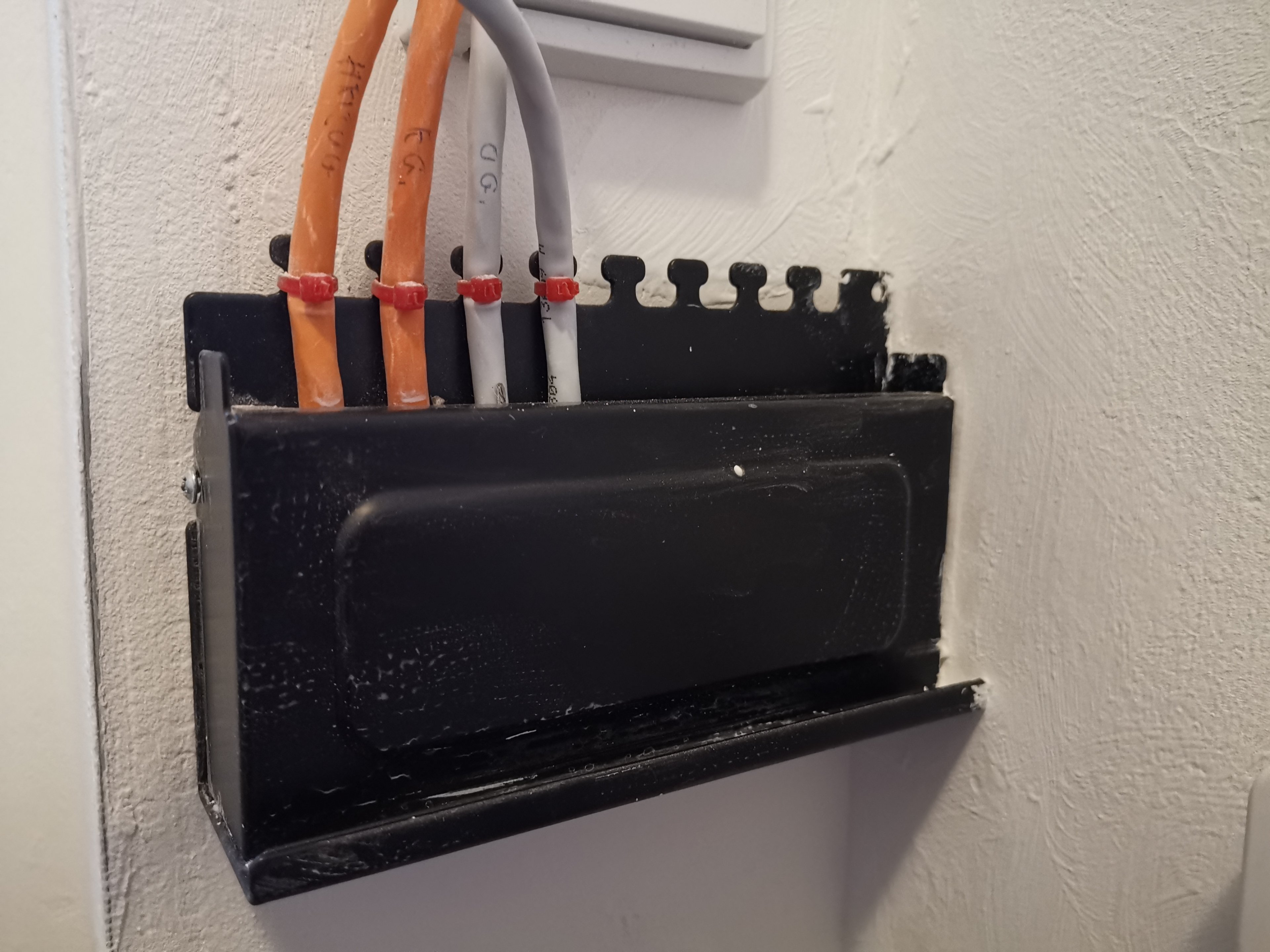

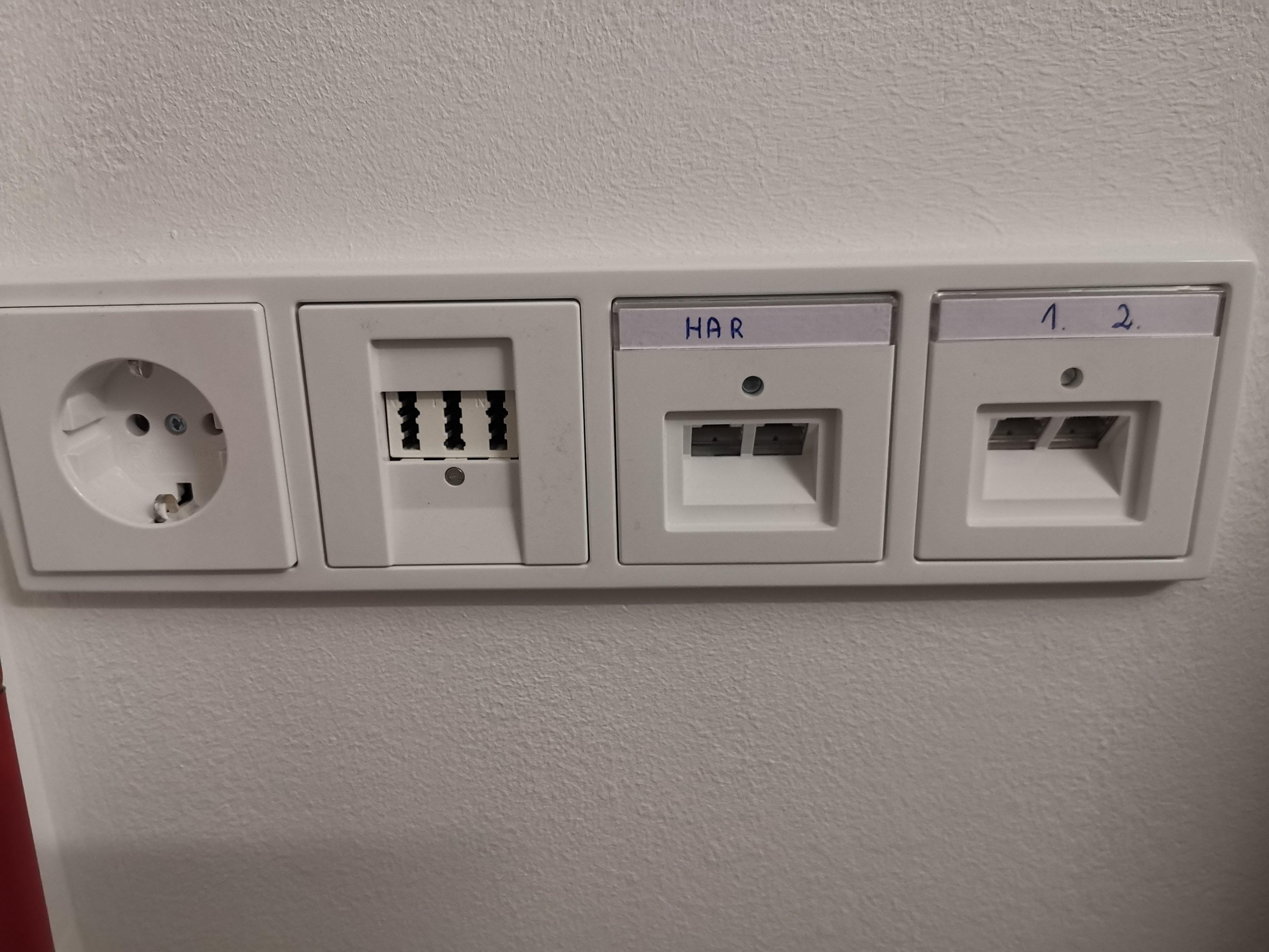

Heute war bei uns der Techniker von der Telekom da und hat Internet freigeschaltet.
Ich habe jetzt aber Probleme weil ich nicht weiß wie ich die Fritzbox anschließe.
Hier sind 2 Fotos vom Technikraum:
Und so sieht es im Raum aus wo der Router stehen soll
Kann jemand helfen?

Vermutlich gehört das LAN Kabel an den HAR (HausAnschlussRaum) Anschluss?

Genau so! Der ONT (das Ding mit den Power-, Pon-, Los- und Link-LEDs) ist dein Modem, die FRITZ!Box übernimmt das Routing, DHCP usw. In den WAN-Port der FRITZ!Box kommt das eine Ende des Patchkabels, das andere Ende kommt in den RJ-45-Port am ONT.
https://telekomhilft.telekom.de/riokc95758/attachments/riokc95758/552/456220/1/ONT_manual_de.pdf
Ist die Entfernung zwischen ONT und FRITZ!Box zu groß, um sie direkt über ein einzelnes Kabel anzuschließen, kannst du selbstverständlich die vorhandene Hausverkabelung ganz normal als Verlängerung benutzen.
An der weißen Kiste gibts einen Ethernetport. Da steckst ein Patchkabel rein, Das andere Ende an dem Teil vom 2. Bild. In die Buchse, die zum Routerstandort führt. Da noch ein Patchkabel in die Dose und das andere Ende in den WAN-Port der Fritzbox.

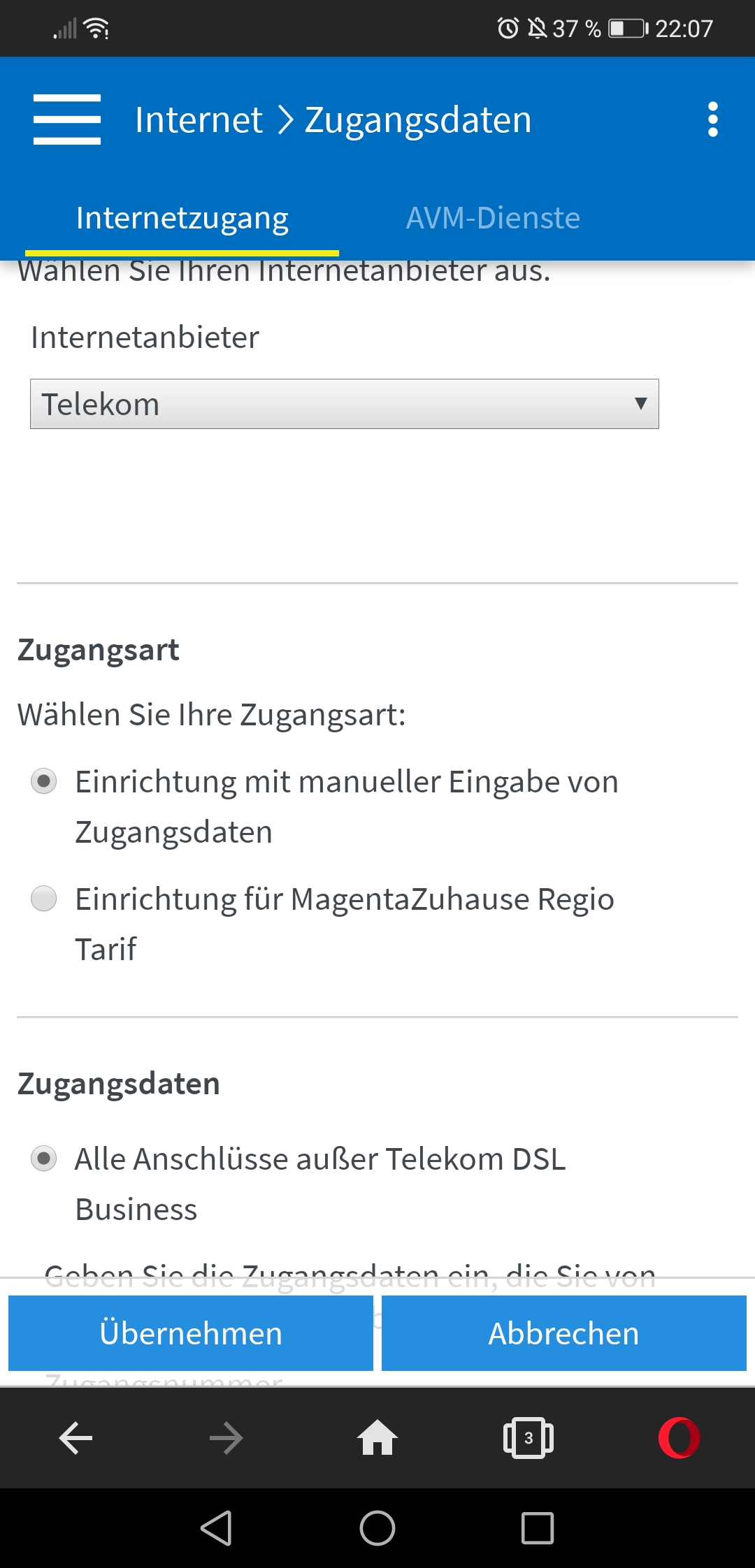

Ich verstehe das nicht.
Also ich gehe auf Internet dann auf Zugangsdaten und dann?
Telekom oder vorhandener Anschluss über WAN?
Wenn ich Telekom nehme muss ich Zugangsdaten eingeben

Ja, Telekom. und Zugangsdaten und dann unten Verbindungseinstellungen externes Modem.
Muss Erweiterte Ansicht sein im Menü vorher. Steht alles in dem Link

Persönlich würde ich "Try & Error" versuchen... wenn du bei der Auswahl "Telekom" wählst und Zugangsdaten eingeben sollst, aber keine hast... dann mal "Anschluss über WAN" wählen und schauen was passiert.
Deine Telekomzugangsdaten stehen ganz überraschend im Brief, den dir die Telekom nach Vertragsabschluß zugeschickt hat. Hast du den noch nicht, setz dich mit der Telekom in Verbindung, damit du ihn bekommst.
Er kann zur Not auch Fantasie Zahlen eingeben, da BNG.

Das Entscheidende ist in dem avm link punkt 5 und 6. Du musst auf den Betriebsmodus der FB ändern. Verbindungseinstellungen -> Internetzugang ->über ein externes Modem, da ja ein glasfaser modem schon vorhanden ist. Dann sollte es gehen.
Ich werde es heute nochmal probiereb. Hab mir jetzt die Zugangsdaten schicken lassen
