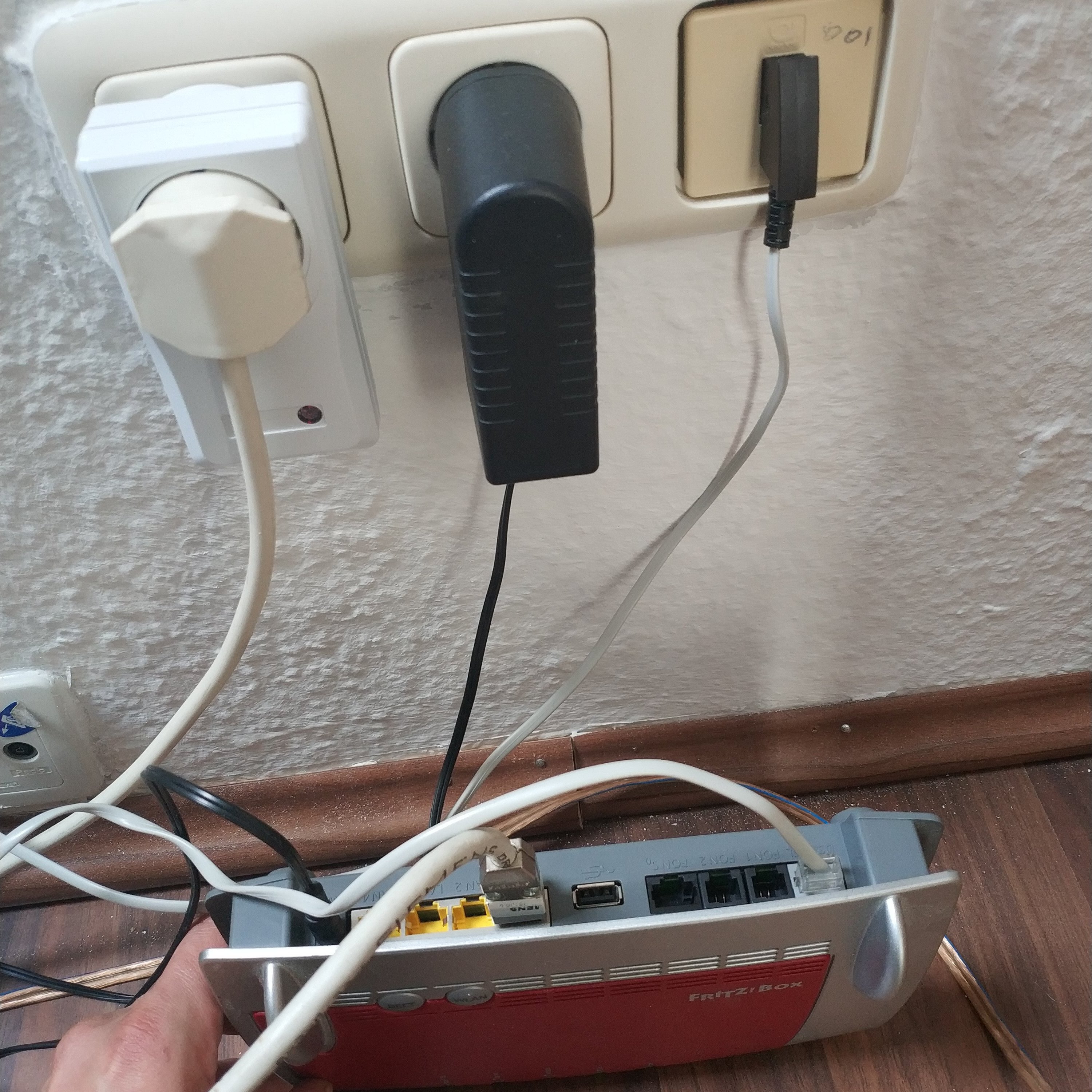

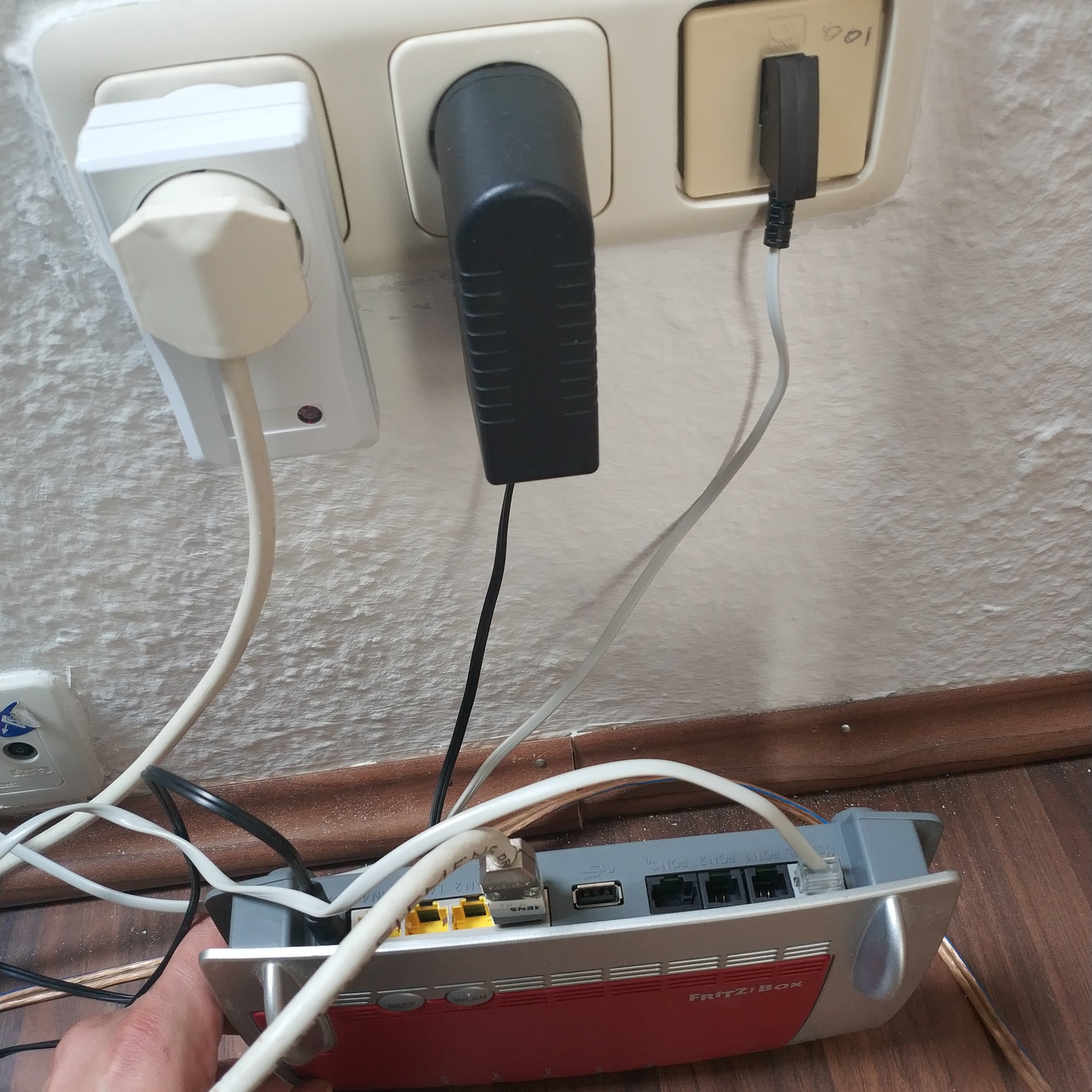

wollte meine Fritzbox grad in Betrieb nehmen, da ist mir aufgefallen, dass ich keine TAE Dose mit 3 Anschlussmöglichgeiten (F,N,F?) besitze, sonder nur eine alte Dose (mit dem Postzeichen noch drauf) für einen einzigen Telefonstecker.
Also Fritzbox mit handelsüblichem Telefonkabel in die Dose und siehe da. Keine Verbindung.

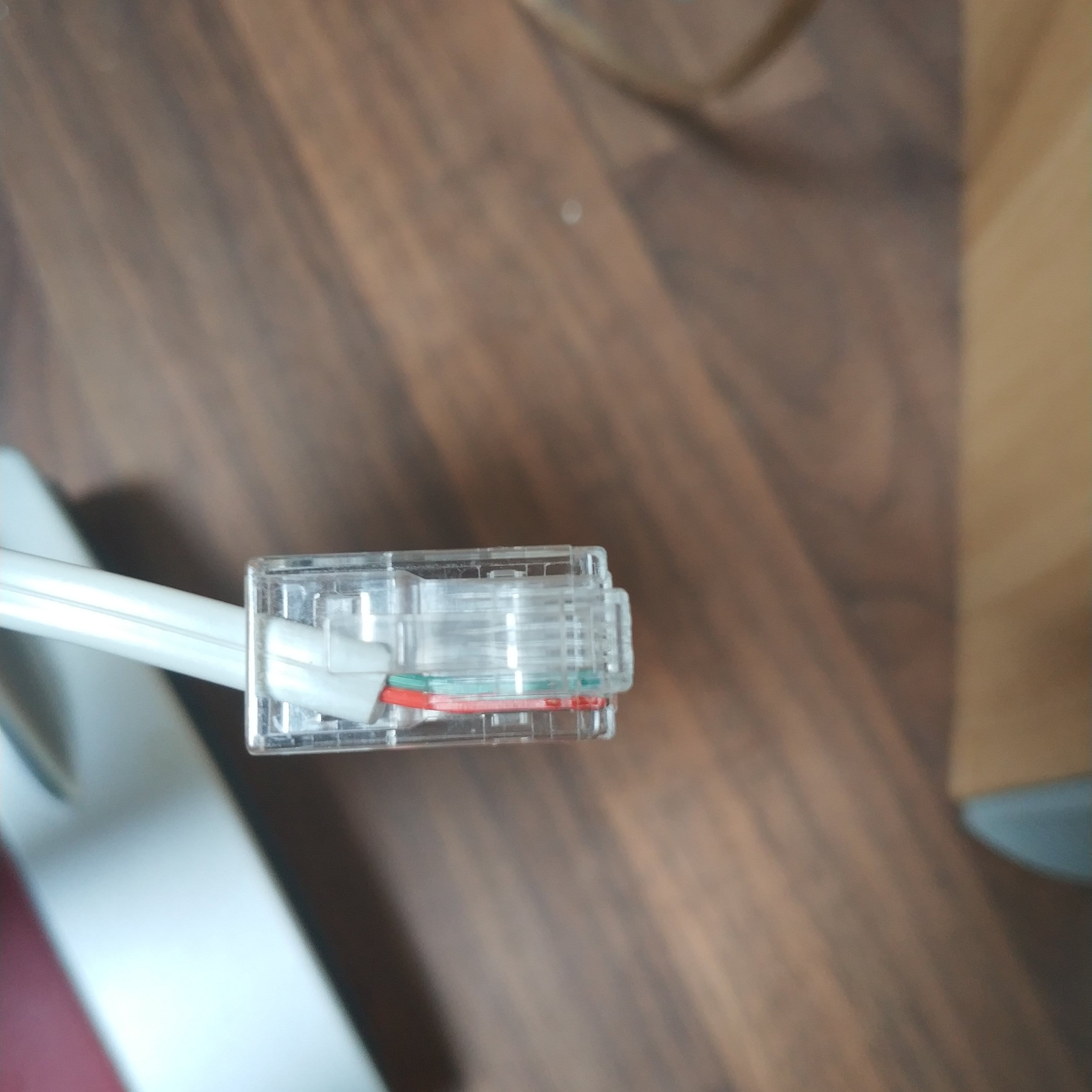

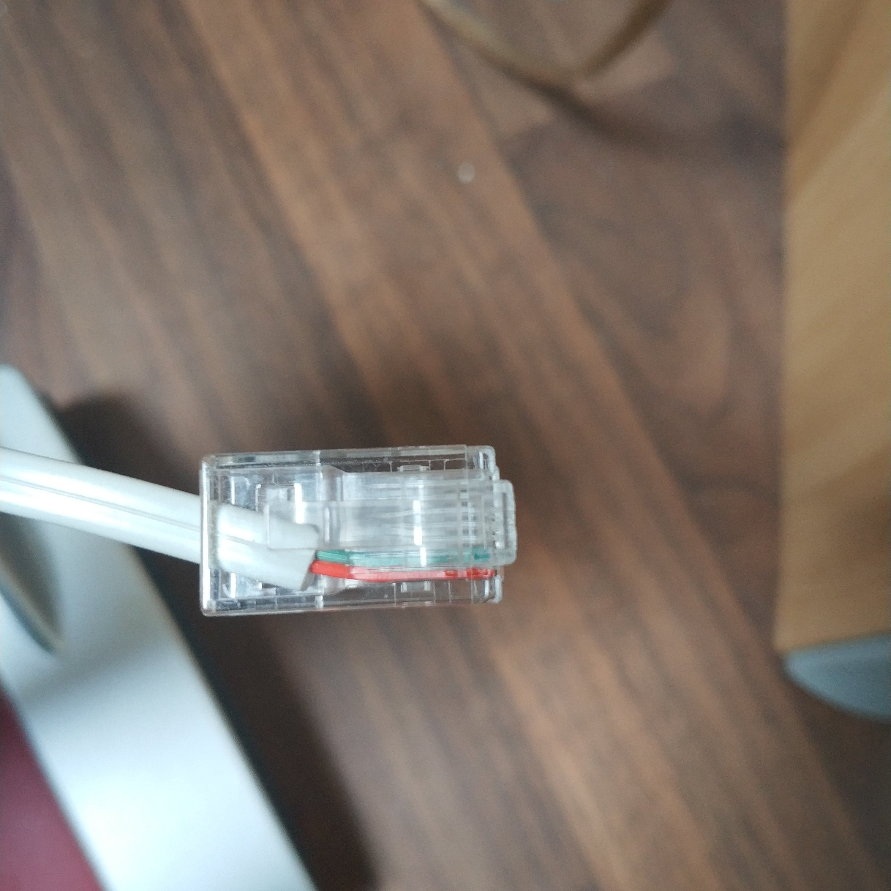

Das verwendete Kabel hat nur 2 Adern ( orange und grün) . Brauche ich einfach nur ein RJ45 Kabel und dir Kiste läuft oder muss ich noch etwas anderes beachten?

Kabel aus der FritzBox - Verpackung nehmen.. dann sollte der Lachs lüppen..
Reaktionen: Asghan
Ja das originale habe ich bei meinen Eltern verbaut und nur dieses griffbereit gehabt. Ich schätze mal es liegt daran. Ein RJ45 Kabel ist schon bestellt
Ist das falsche Kabel.
Die FritzBox braucht diese Belegung :

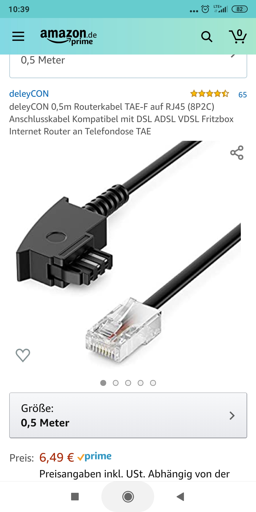

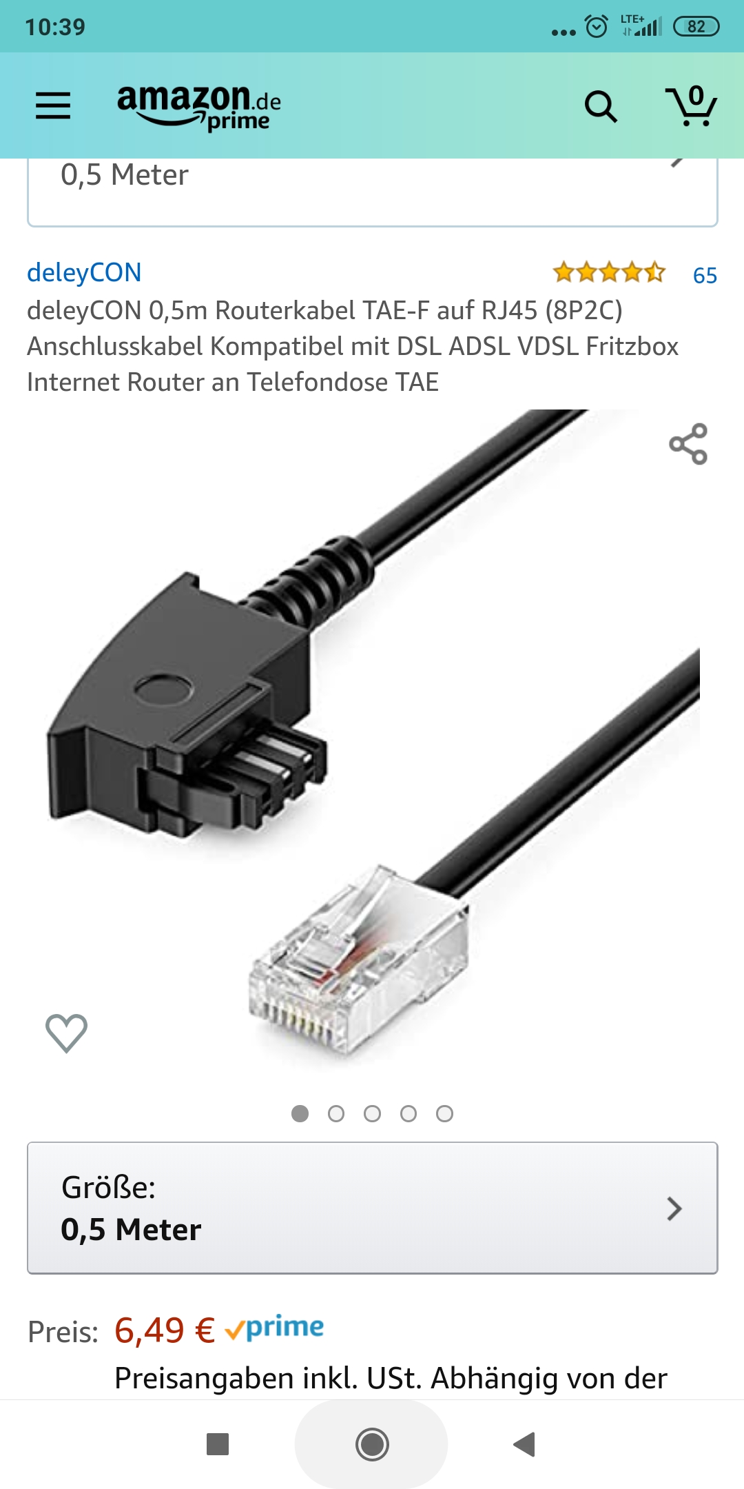

Das ist doch das gleiche oder nicht?

RJ45 Kabel ist okay, wenn der der TAE Adapter aus #5 benutzt wird.
sieht man hier nicht 100% richtig, aber wenn es schon als für "Fritzbox" angepriesen wird dann wirds schon funktionieren.
