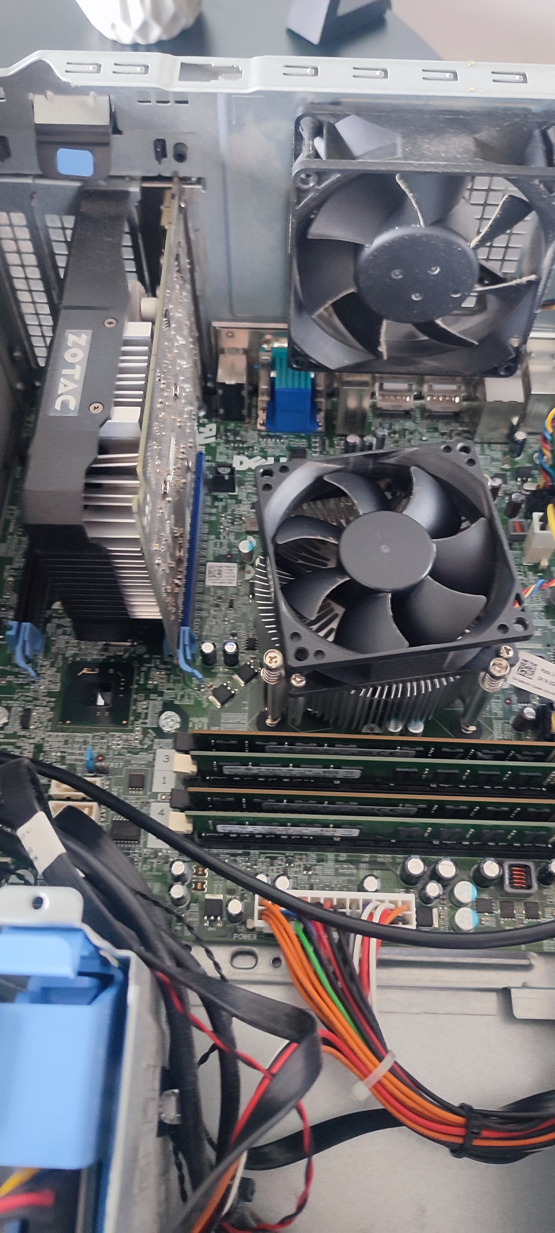

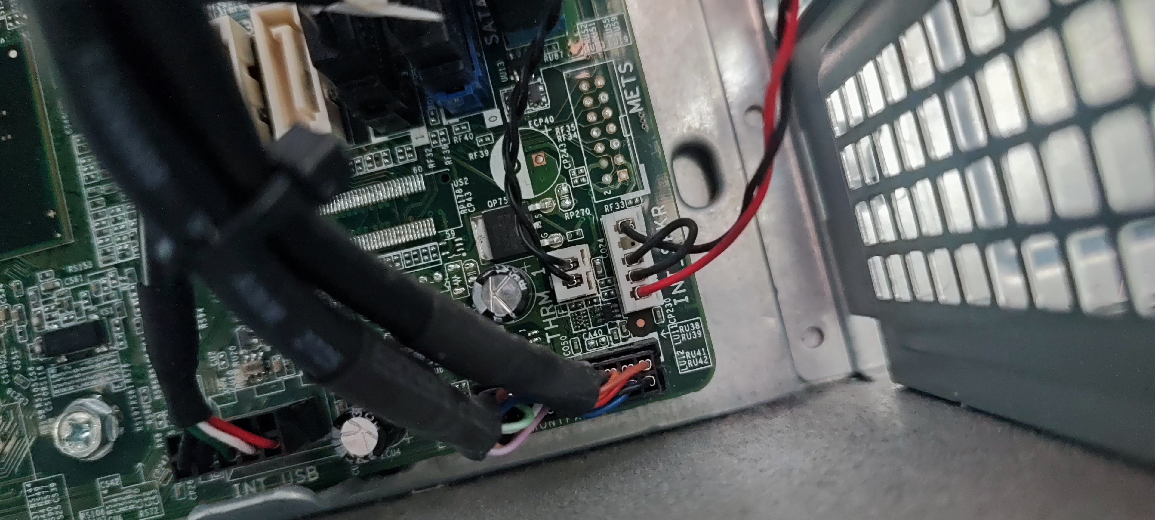

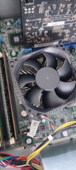

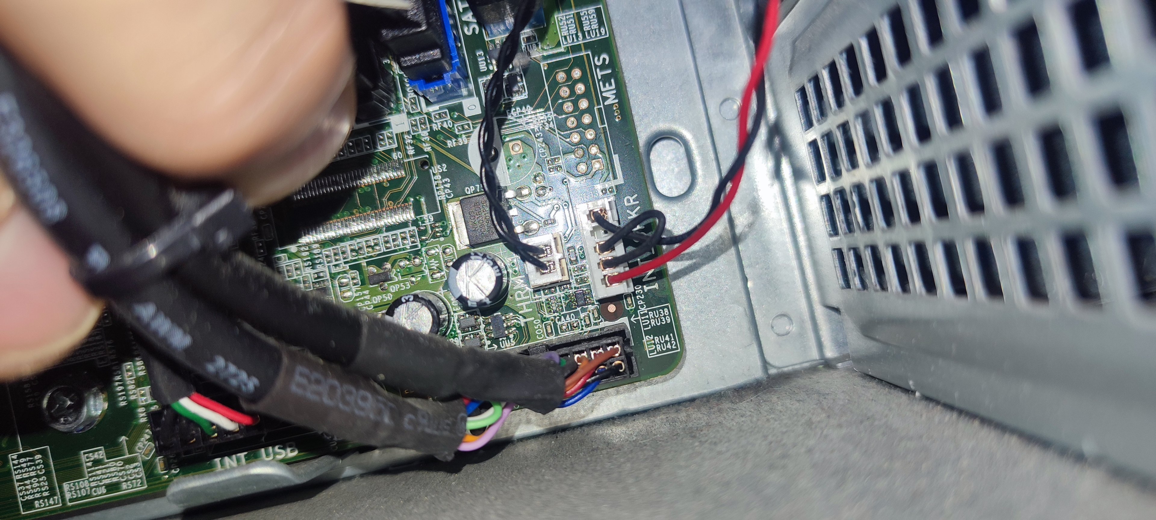

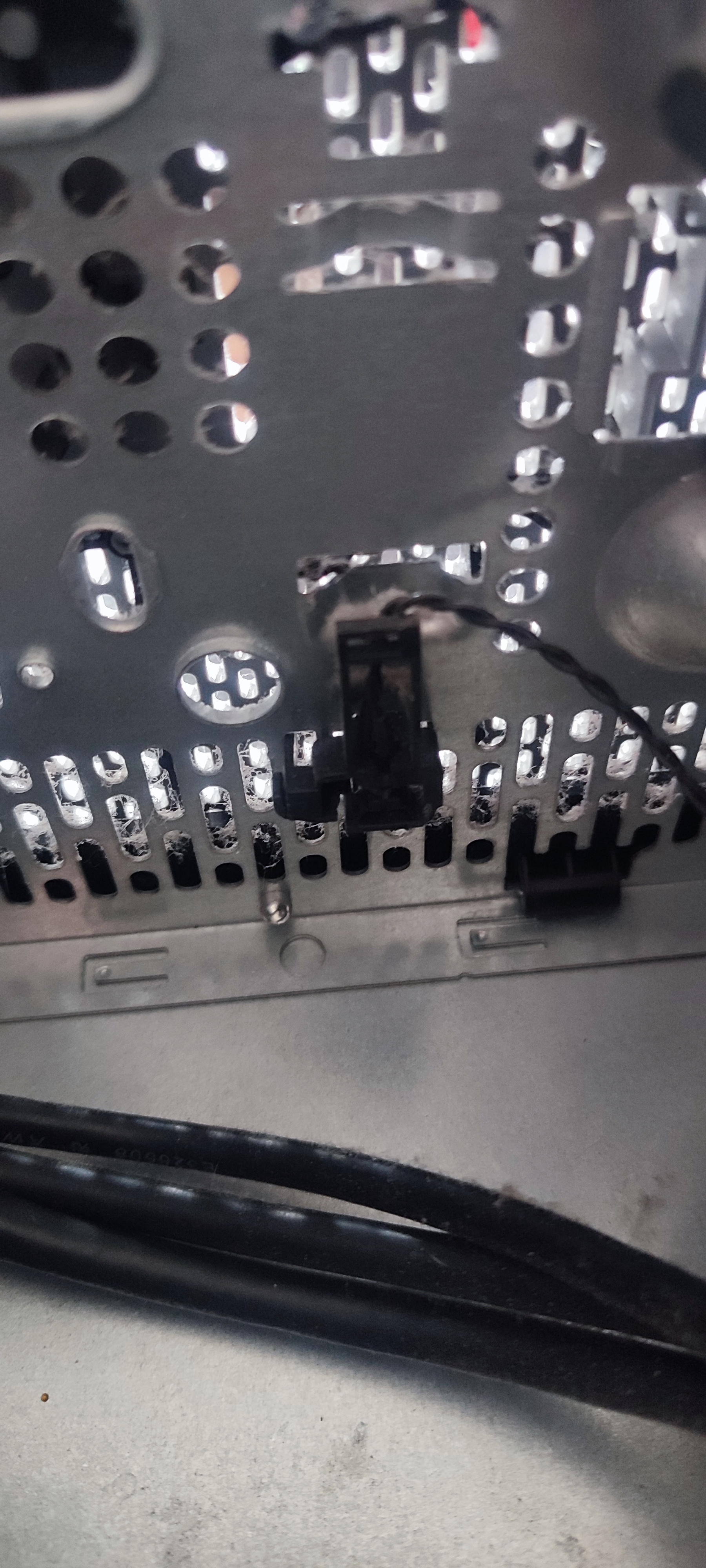

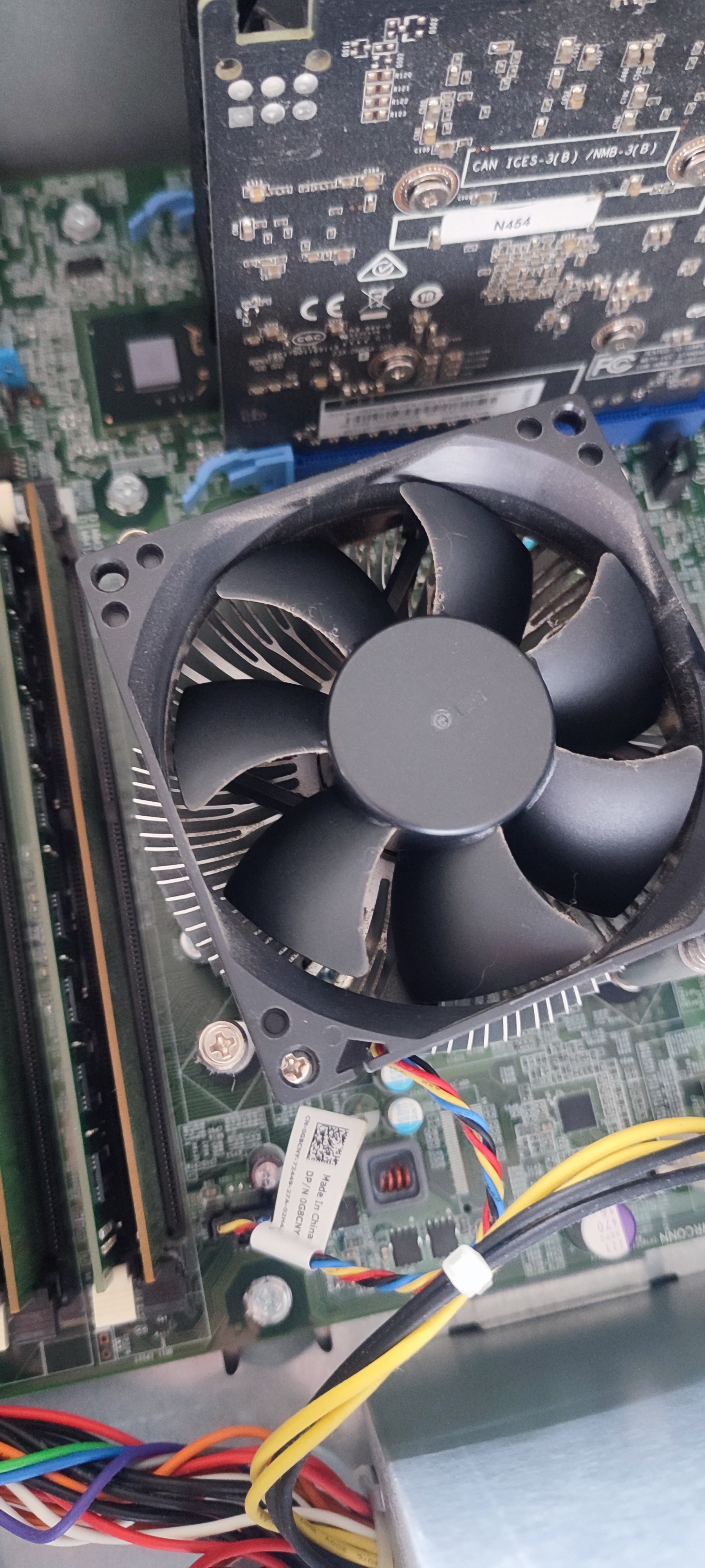

Hallo
ich werde erst einmal mit dem Dell plus der 1050 ti probieren das ist auf jeden Fall schon mal mehr wie mein HP mit 1 GB Graka :).

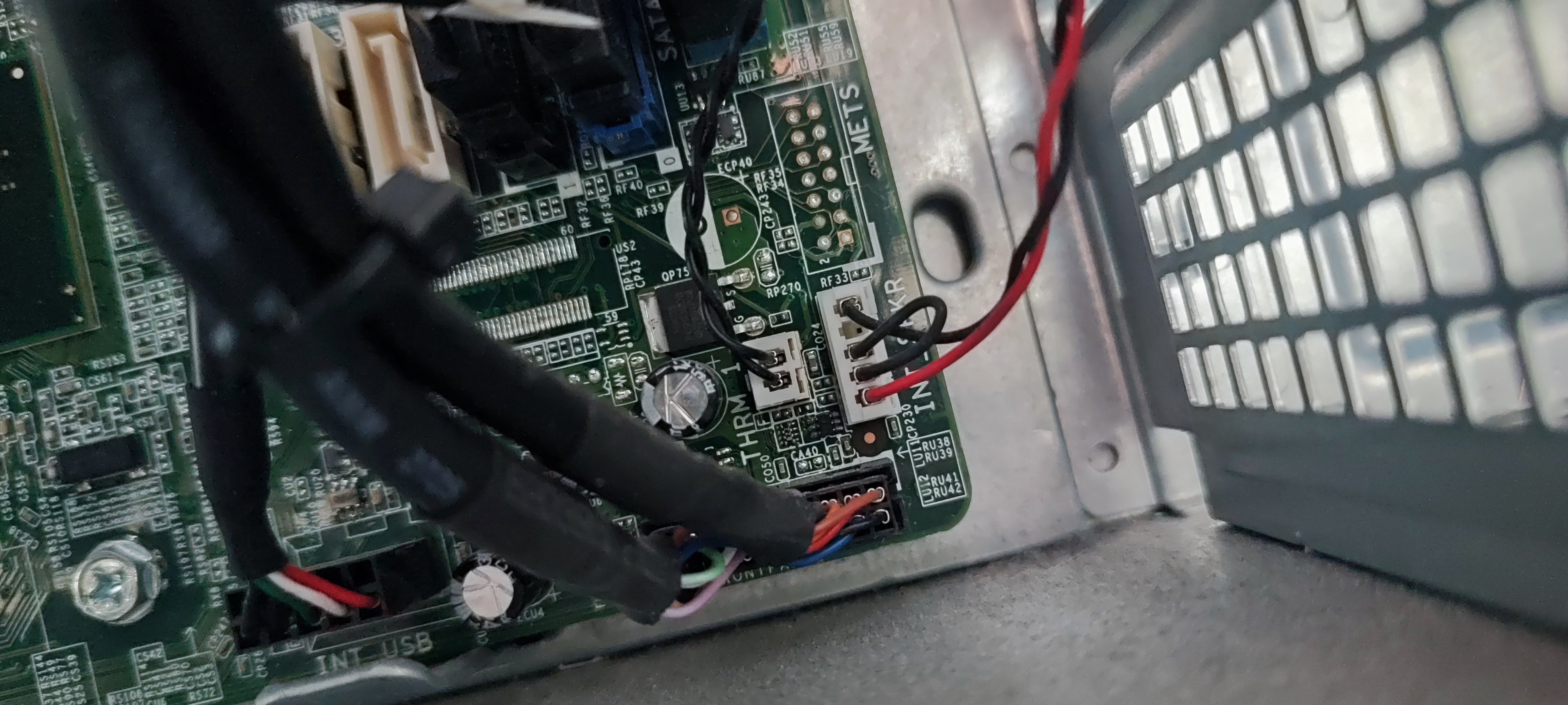

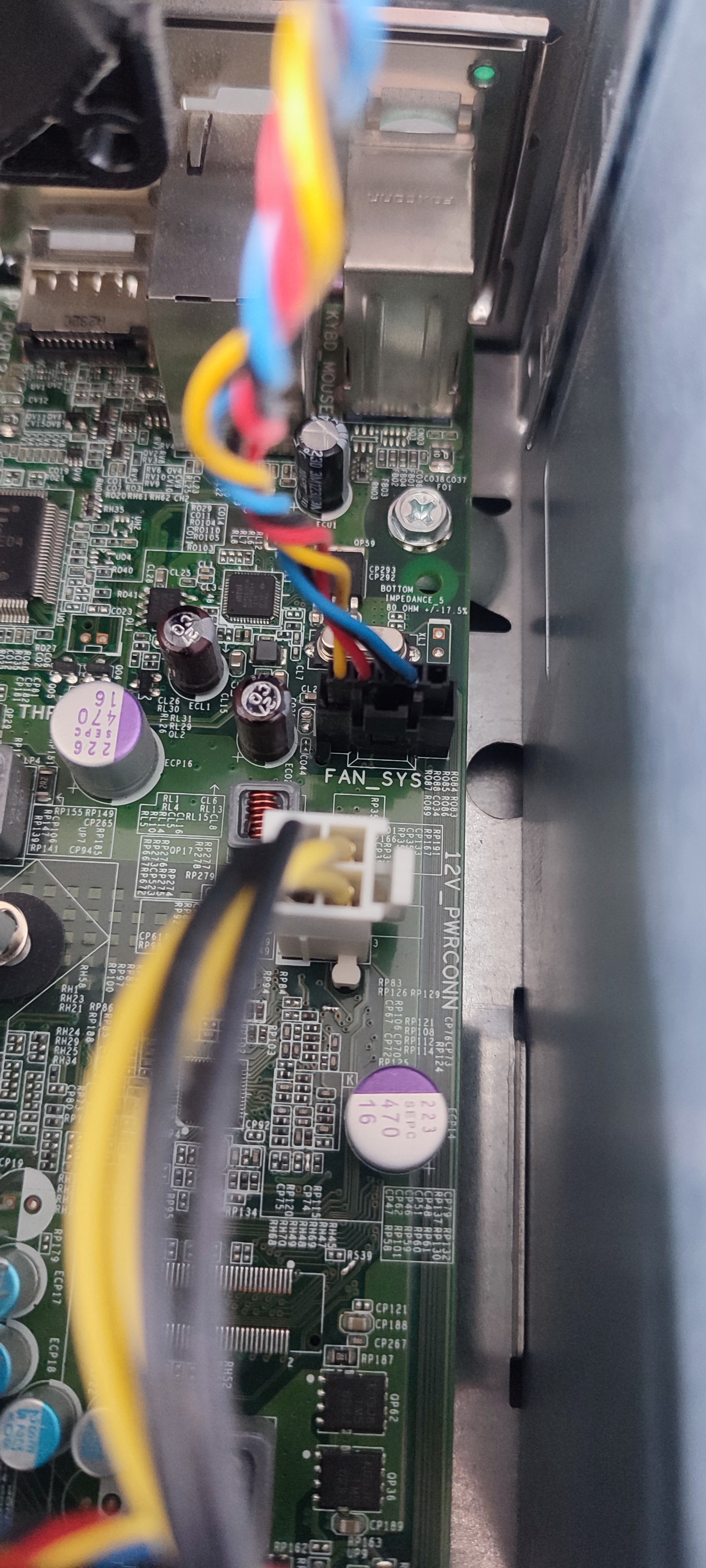

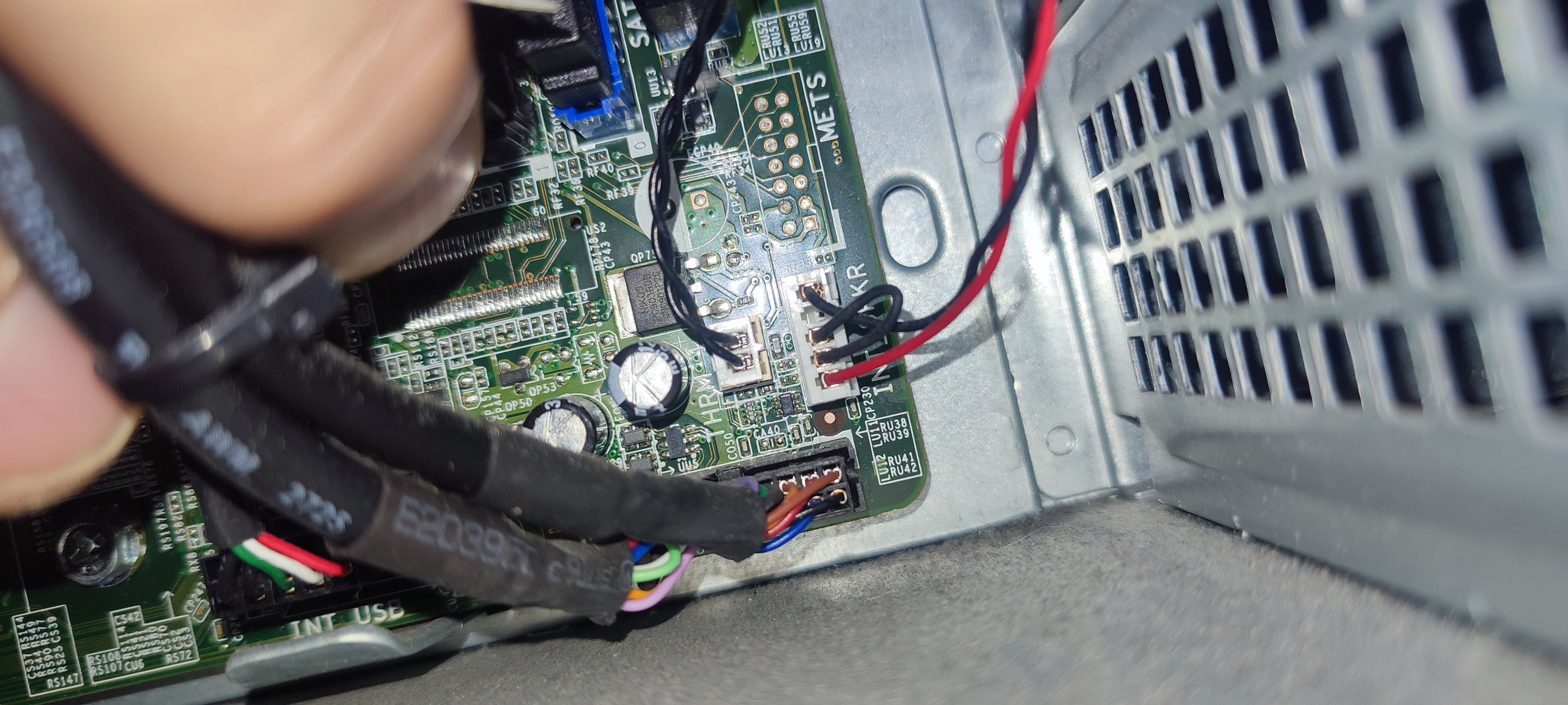

Nun eine Sache die mich am Dell stört die Lüfter sind zu laut und ich möchte gern das er so ist wie mein HP jetzt.
Gibt es eine Möglichkeit das ich hier andere Lüfter verbauen könnte ? ich habe noch 3 90 mm Lüfter und zwei 140mm Arctic Lüfter hier die ich einsetzten könnte .
Kann ich da einfach bei den Steckern plus und Minus nutzen okay dann laufen sie Lüfter zwar Vollgas aber das könnte ich mit einer Steuerung regeln.
Vorn am Gehäuse ist ein Sensor denk ich mal schaut für mich so aus ist der für die Temperatur ?
Es geht nicht um schön sondern so leise wie möglich. Auch beim Netzteil könnte ich einen neuen 80 mm verbauen.
Das beste wäre ein neues Gehäuse was wohl auf Grund von dem Board nix wird.
Das zweite ist es besser 2x8 GB Ram oder 4x 4GB ?
