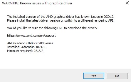

Möchte meinen Graphikkarten treiber aktualisieren weil ich in Fortnite immer eine "Warnung" bekomme das der Treiber zu alt ist.

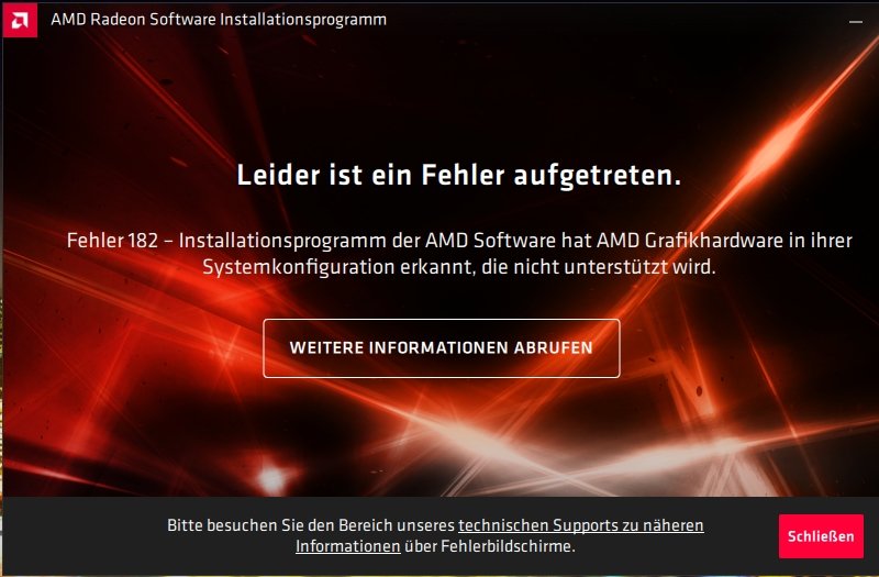

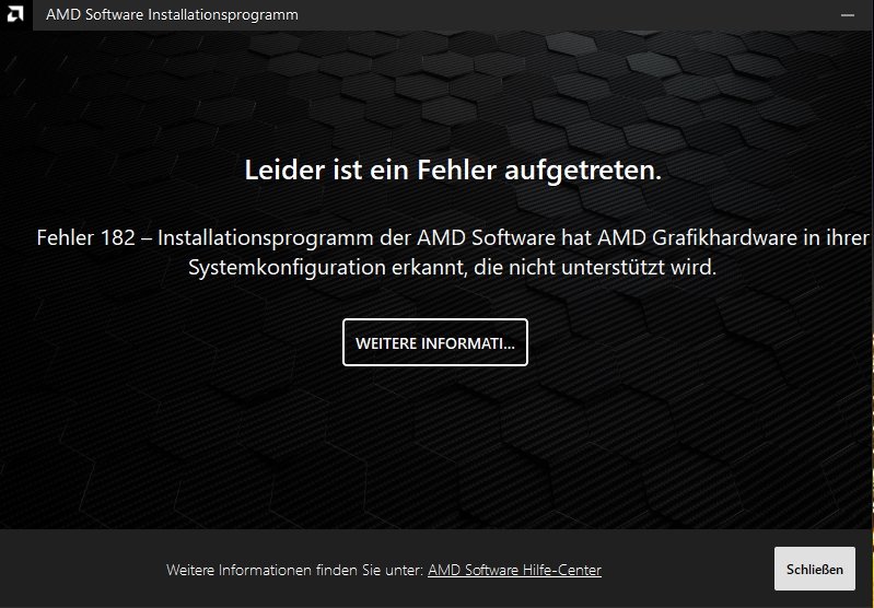

Ich kann den Treiber nicht aktualisieren,
Habe probiert mit Autodetect (minimal update) und dezidierten Treiber.
ich bekomme aber immer Error182 AMD Software Installer detectd AMD graphics hardware in your system configuration that is not supported
reboot, verschiedene Treiber ausprobiert,.
Soweit ich weiß werden die R9 nicht mehr von den aktuellen Treibern unterstützt. Du musst hier auf ältere Treiber zurückgreifen...

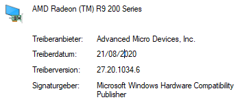

so
hab da Nachgeschaut
Mein Genaues Modell
Asus R9270-DC2OC-2GD5
und wenn ich dort bei Treiber nachschaue, sehe ich folgendes
Ich glaub ich bleib bei den was ich aktuell installiert habe
der ist zumindest von 2021 😃

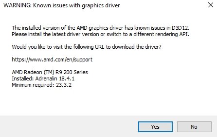

ich habe ein Problem mit dem Steam Spiel Dead by Daylight. Seit neuestem (wohl wegen Updatet) kommt die Fehlermeldung das mein Treiber zu alt sei und Probleme verursacht. Ich solle Updaten.
So war es dann auch. Das Spiel stürzt beim starten ab.

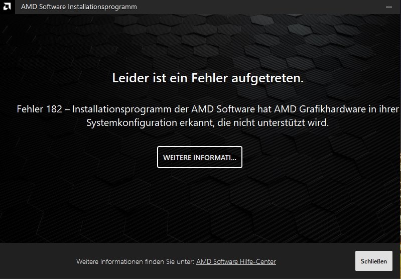

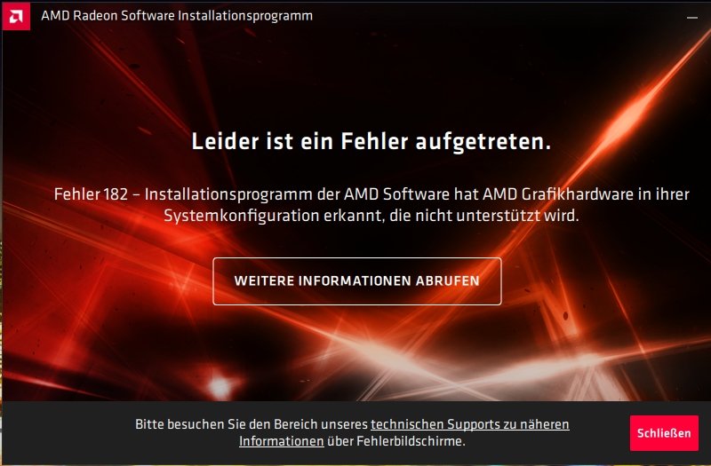

Ich habe die HIS Radeon R9 270x Mini Grafikkarte. Diese bekommt keine aktuellen Treiber mehr.
Ich hatte auch die Fehlermeldung 182, konnte aber trotzdem den Treiber manuell installieren.
Das brachte keine Besserung.
Der AMD Support hat mir gesagt es gibt auch alternative Treiber aus der Community. Leider können Sie mir dabei aber nicht weiterhelfen.
Wo bekomme ich so einen alternativen Treiber den her?
