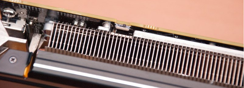

Die SAPPHIRE TRI-X R9 290 OC hat übrigens einen kleinen Schalter
um umzuschalten auf das VBios mit UEFI (GOP)-Support.
Standard steht der auf Bios-Legacy Support.
Sollte aber hier nun keine Rolle spielen, da die Karte ja soweit erkannt wird.
Würde dir aber empfehlen, das VBios mit UEFI-Support zu wählen bei so einem modernen System.
Wenn die Karte verbaut ist muss der Schalter nach links, Richtung Slotblende,
das ist dann das VBios mit UEFI (GOP) Support.
Hier auf dem Bild ist die Standard Position (Legacy).
