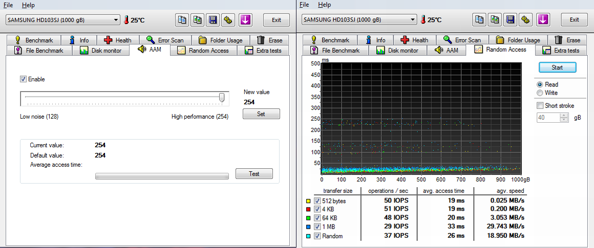

Das ist aber kein normales Ergebnis was deine F3 da abliefert. Hast du vielleicht AAM eingeschaltet?
Ich hab mal den Benchmark meiner F3 1TB angehangen.

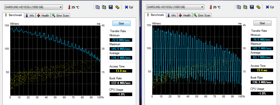

Bensen: Ne AAM ist aus :(
Ich hab noch mal ein durchlauf gestartet (dieses mal ohne OS), aber die Werte sind immer noch weit entfernt von deinen.
Ist die viellicht nicht fest verbaut, irgendwie entkoppelt oder so? Denn die Zugriffszeiten sind arg hoch. Sind die beim Standardtest auch so hoch?
Die sitzt fest verbaut im Tower und ist nicht entkoppelt.
Im unbeschriebenen Zustand lag die Zugriffszeit (im normalen Test) bei 13,8ms, jetzt sind knapp 300GB beschrieben und... ach sie selbst :freak:

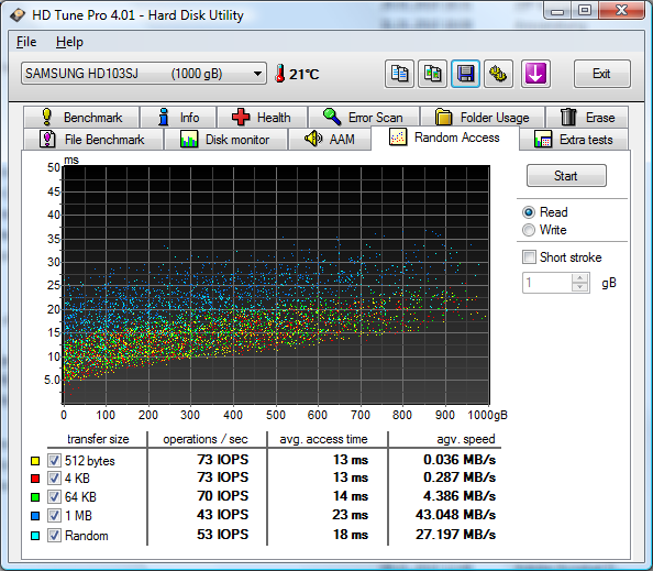

SMART-Werte sind in Ordnung? Vielelicht einfach mal mit dem ES-Tool überprüfen. Aber auf anhieb wüsst ich jetzt keine Erklärung oder Lösung des Problems.

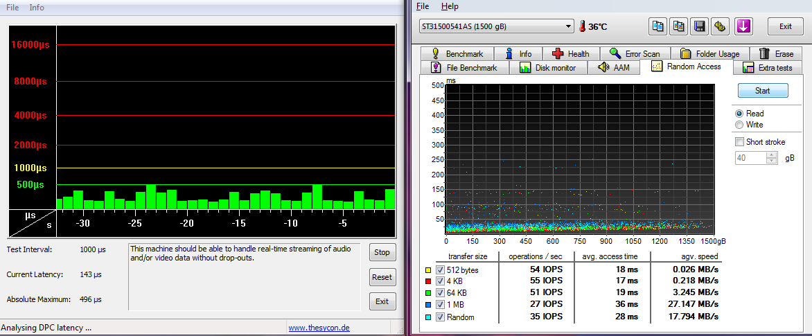

Da ist was ganz anderes faul - wenn man sich die access time-verteilung im read test mit verschiedenen Blockgrößen ansieht, ist ersichtlich, dass manche I/Os eine Verzögerung von 100-150ms, andere 200-250ms haben. Wird auf die Platte noch sonst irgendwie zugegriffen? Wenn nicht, lass mal den "LatencyChecker" laufen, während HDTune läuft.
Das stimmmt, bei der Seagate ähnlich. Die hat auch hohe Ausreißer drin, wenn auch nicht ganz so schlimm wie bei der Samsung.
Vielleicht Indizierung von Windows?
Ernst@at: Auf die Festplatte wird so nicht zugegriffen. Auf ihr sind keinerlei Programme installiert. Die F3 ist für mich nur ein Zwischenspeicher um zerpflückte Videodateien zu lagern, die nach einer Bildaufwertung ins Archiv (andere HDD´s) wandern.

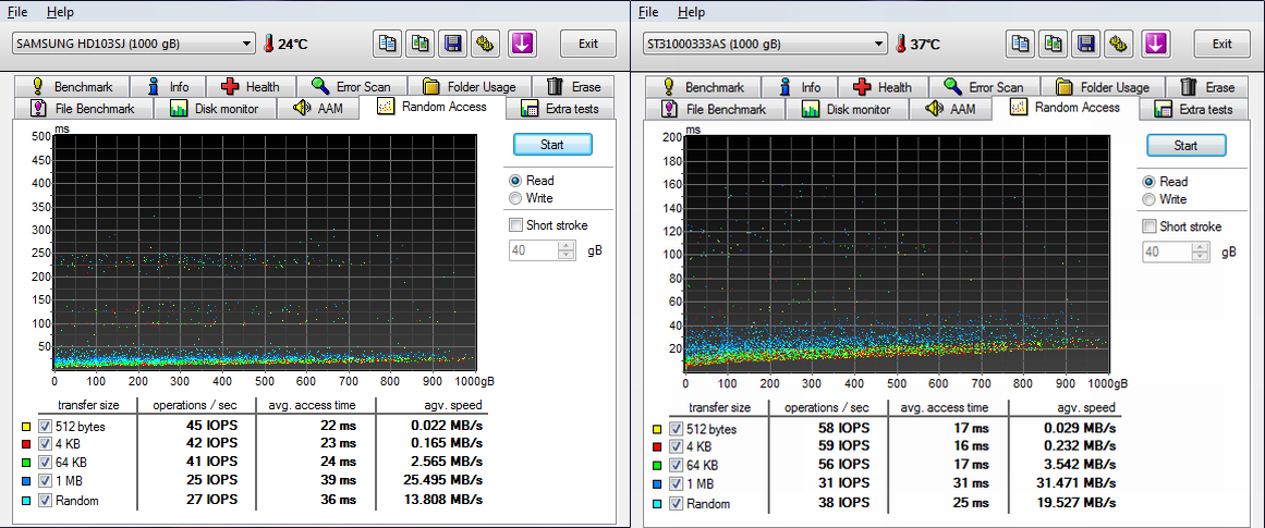

Ich hab mal spaßesweise gleich 3 Unterschiedliche HDD´s getestet. Ich hoffe so ist es richtig :)
Bensen: Die Indizierung kann man definitiv abhaken, da ich sie deaktiviert habe.
edit: Anscheinend muss ich mit der F3 neue "erfreuliche" Erfahrungen sammeln :D
Nach einem Bios-Update (hatte noch ein relativ altes von mitte 09) werfen nun alle Platten bessere Werte aus.
Neue Werte ---->
Info: Im Anhang sind alte Werte.
