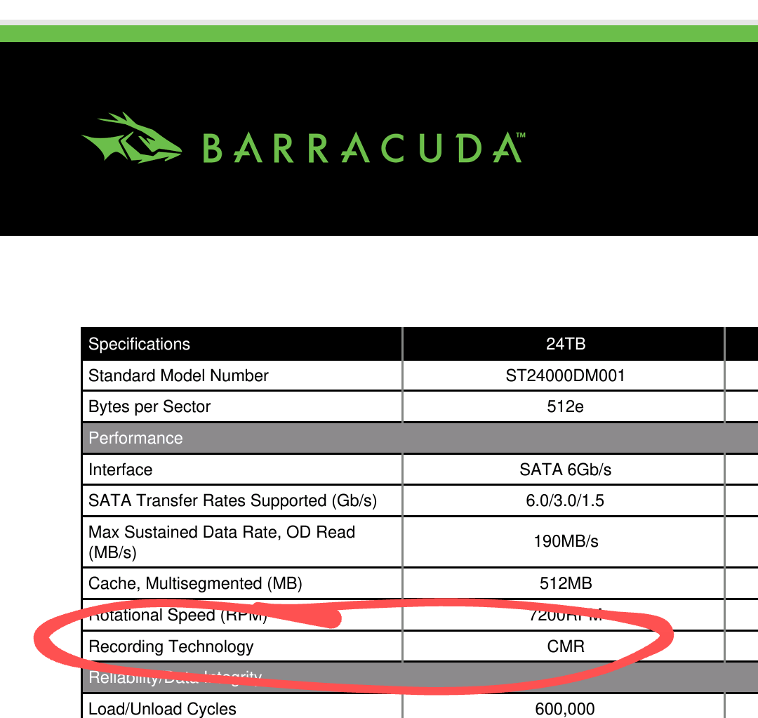

Laut Datenblatt sollen das CMR Platten sein:
Tatsächlich sind es offenbar HAMR Platten, zu denen noch jegliche verlässliche Erfahrungswerte zur Langzeithaltbarkeit fehlen:

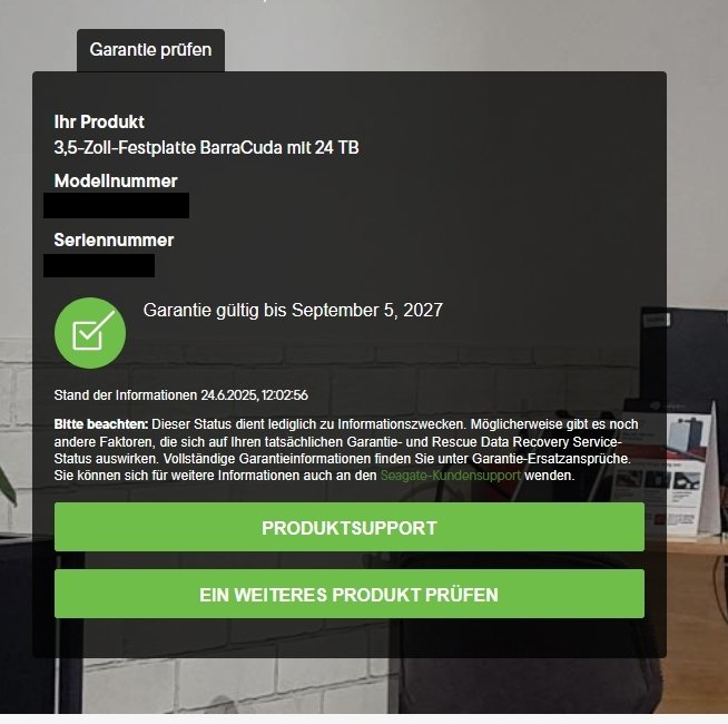

Wenn ich deren Seriennummer beim Garantiecheck eingebe, dann wäre die am 17.06.2025 bereits abgelaufen.
Stagefire85 schrieb:
Was soll das auf dem Bild für eine Platte sein?
Das Bild war ein erstbester Treffer bei der Google Bildersuche. Stark verkürzte Garantie könnte durchaus sein. Die 24er Platte ist laut Bild erst Januar '25 gebaut worden. Ich hab irgendwo gelesen, dass Seagate da Ausschuss aus der Fertigung der 30 TB HAMR Exos Platten für Großkunden mit deaktivierten fehlerhaften Plattern als Barracudas zweitverwertet, entsprechend dann mit deutlich verkürzter Garantie.

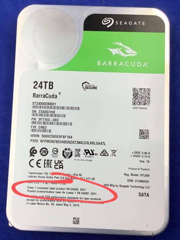

Gerade sind 2 Stück gekommen.
Schaut gut aus.
Reaktionen: Purche

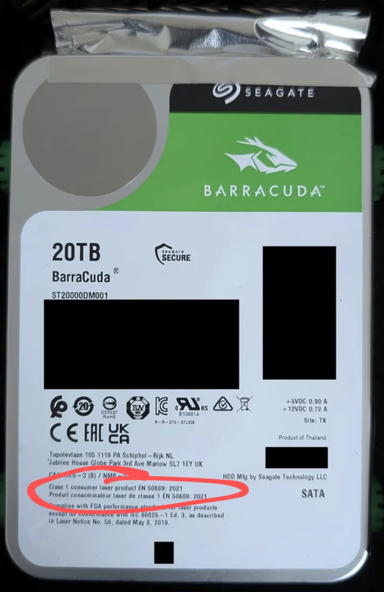

Ja, mit dem Laser Disclaimer drauf.
Aber ChatGPT sagt, dass es sich deswegen nicht um eine HAMR Platte handeln muss.
Nenne mir einen einzigen Grund, wozu im Inneren einer gasdicht versiegelten Festplatte ein Laser verbaut sein sollte, außer um die zu beschreibende Platteroberfläche punktuell zu erhitzen? 🤔

Das schreibt ChatGPT, wenn ich ein Bild meiner Platte dort hochlade.
Ich hatte ChatGPT damals ziemlich direkt nach den ersten Berichten zum Neu/Gebraucht Skandal befragt, ob es mir mal erklären kann was A) SMART und B) FARM Statusinformationen im Kontext von Festplatten sind. Nach seitenweisen Ausführungen zu SMART hat mir ChatGPT dann zu FARM sinngemäß versucht weiszumachen, dass es sich bei meiner Frage um einen Irrtum/Verwechselung handeln muss, da dies keine bekannte Technologie im HDD-Bereich wäre... Bei solchen aktuelleren Themen würde ich Statements von ChatGTP also nicht auf die Goldwaage legen.

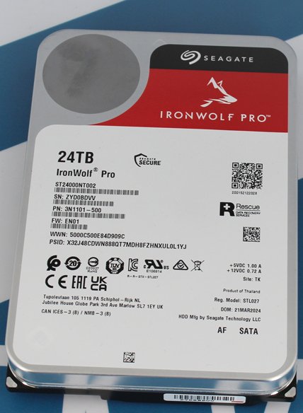

Fakt ist, dass Seagate natürlich sehr wohl 24TB Platten ohne diese "gesetzlich vorgeschriebene Sicherheitskennzeichnung" verkauft, zum Beispiel hier eine IronWolf Pro aus 2024.
Angenommen, der Laser wäre wirklich nur für eine Präzisionsmessung da mit drin, dann konnten sie offenbar 2024 noch 24-TB-Platten ohne solchen Verbau von Lasern fertigen und 1 Jahr später geht das plötzlich nicht mehr und es muss ne teure zusätzliche Hardware da mit rein? Das klingt nicht wirklich logisch.

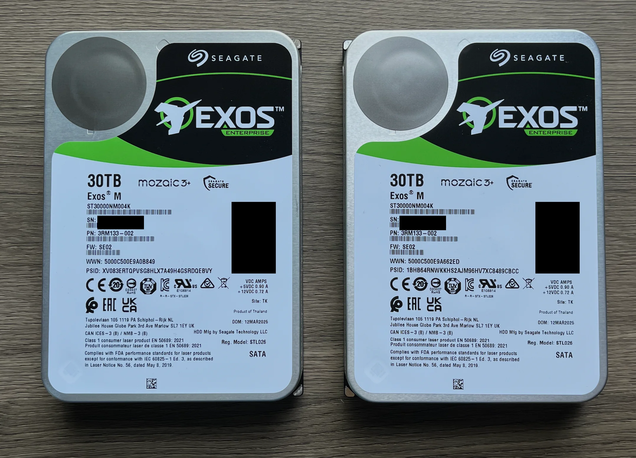

Diese Modelle sind bis heute am freien Markt nicht bestellbar, offenbar gehen die vorerst nur an Großkunden, aber zumindest ein erstes Realfoto solcher 30TB Exos-M Platten ist offenbar schon durchgesickert:
Mit diesem Hintergrundwissen dann ist es halt auffällig, dass seit ca. Februar/März diesen Jahres gefühlt massenhaft Seagate-Platten auch diverser kleinerer Kapazitäten auftauchen, die nun plötzlich diesen Laserhinweis tragen. Anfangs waren das zumeist Factory Recertified Platten (seltsam bei z.B. einer Recertified Exos 28TB, die seit Februar vielerorts sehr günstig verkauft wurden, sogar von seriösen Händlern wie Alternate - denn auch A-Ware Exos in 28TB waren m.W. bis heute nie am freien Markt verfügbar....). Dann wurde bei geshuckten Platten aus Seagate Expansions über etliche Laser-"Funde" berichtet, teils reduziert auf 20 oder noch weniger nominelle TB.
Wenn nun auch A-Ware Platten kleinerer Kapazitäten, die locker ohne HAMR herstellbar wären, offenbar plötzlich diesen Disclaimer tragen, fände ich das daher verdächtig... Etwas überspitzt formuliert: Man könnte fast meinen, dass Seagate nicht genug Käufer für Recertified und externe Platten findet, um den ganzen Ausschuss aus der offenbar herausfordernden bzw. fehlerbehafteten HAMR-Produktion irgendwie noch zu Geld zu machen, so dass nun womöglich auch A-Ware auf Basis HAMR (und ggf. auch 30TB+ Hardware?) veräußert wird. Ich hoffe natürlich, dass es eine harmlosere Erklärung dafür gibt. Aber irgendwie riecht das alles sehr verdächtig...

Ich hab gerade nach dem Bild einer 16 TB BarraCuda gesucht.
Auch die haben den Hinweis mit dem Laser.
