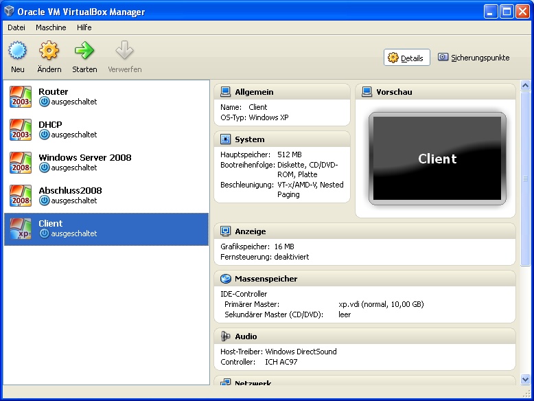

am leichtesten wäre wie schon genannt wurde eine VM (Virtuelle Maschine) mit XP. Irgendwelche Probleme sollten dabei eigentl. nicht auftauchen, da du hier meist auf einer vom System "abgegrenzten" virtuellen Festplatte arbeitest, welche eine Partition enthält z.B. C:\ das Ganze installierst und keine Zugriff nach draußen hast außer über einen Austauschordner z.B.
Du musst nicht die windowseigenen Boardmittel verwenden, du kannst auch unter anderem z.B. mit VirtualBox und einer XP-CD das Ganze realisieren.
