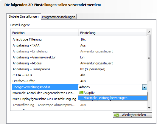

Überprüft auch mal in den Games, ob die Graka auch aus ihrem Stromsparmodus kommt. Dies kann man anhand der Taktraten sehen & auf die schnelle könnte man das mal mit GPU-Z überprüfen.
Wenn nämlich das Lastverhalten an eure Grakas dermaßen niedrig ist, dann kommen die Grakas in den alten Engines nicht aus "ihren Puschen" ...Das könnt ihr im NV-Panel einstellen.
Wenn alle Stricke reißen & falls möglich, dann mal mit WinXP testen...
