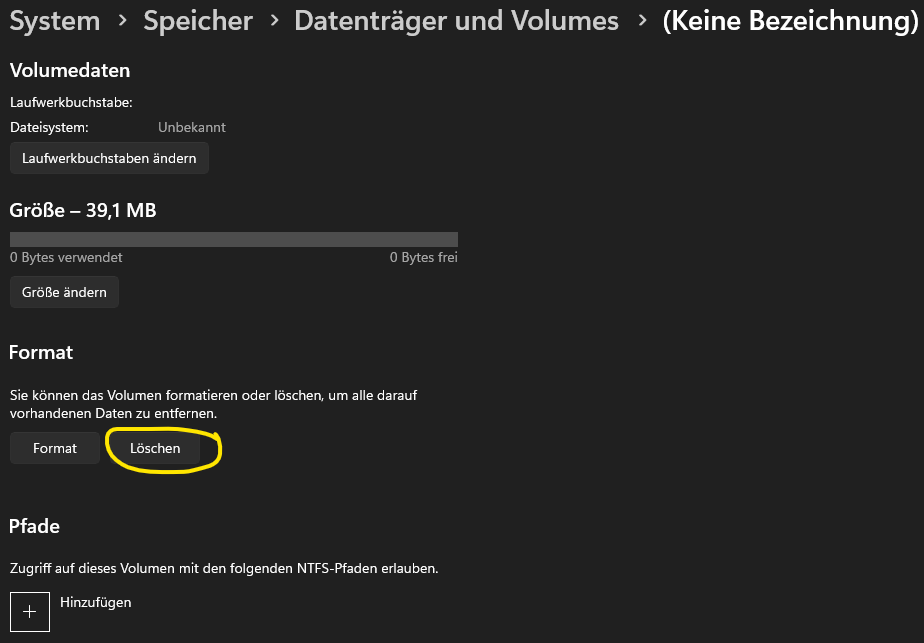

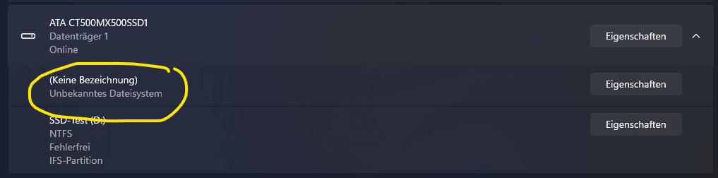

ich habe aus einem alten PC eine Crucial MX500 SSD, die ich gerne mit einem Gehäuse als externen Speicher verwenden möchte. Die Platte war einst in eine Windows- und eine Daten-Partition unterteilt. Beide habe ich mit der Windows (11)-eigenen Datenträgerverwaltung gelöscht und ein neues Volume erstellt. Zurückgeblieben ist jedoch ein ca. 39 MByte großes Volume mit unbekanntem Dateiformat. Löschen kann ich dieses auch nicht.

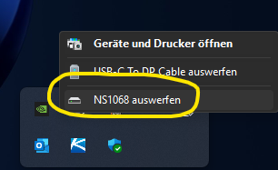

Sind das irgendwelche Dateien, die vom Betriebssystem oder Controller gebraucht werden? Wenn nicht, wie kann ich die SSD am besten restlos säubern? Aufgefallen ist mir außerdem, dass ich sie nur manchmal sauber "auswerfen" kann - meist meldet Windows, dass noch ein Programm darauf zugreift - obwohl alles zu und geschlossen und der Zwischenspeicher auch geleert ist. Achja, obwohl ich der SSD/Volume einen Namen verpasst habe ("SSD-Test"), wird mir beim Auswerfen nur ein "Code" (NS1068) angezeigt.

Würde mit GParted (Live-CD) machen, dort alle Volumes löschen und ExFAT oder was auch immer formatieren.
Reaktionen: JumpingCat, JoBeSch und S_aus_B
Sorry, bin da old school, die ISO kann man natürlich auch auf einen USB-Stick schreiben (was seit mind. 10-15 Jahren auch der Standard ist). Habe wohl aus Gewohnheit CD geschrieben. :D Den Stick einfach wie ein Installations-Medium booten. Diskpart gehr natürlich auch, ist halt ohne GUI, dafür aber Boardmittel.
https://www.google.com/search?q=NS1068
Dann wird manchmal eine Mischung aus SSD und Controller angezeigt.
Aber:
  • Ist die Crucial MX500 SSD überhaupt noch gut? Die dürfte auch schon über 10 Jahre alt sein.
  • Hast du den NS1068 explizit gekauft? Das ist ein chinesischer Low Budget Chip mit bekannten Nachteilen: Firmware-Instabilitäten, Limitierung auf 300MB/s, Trim und UASP fehlt manchmal.

Ich habe mehrere SATA auf USB Stecker bzw. Gehäuse. Das aktuell benutzte Modell ist ein günstiger Kabeladapter von JSAUX. Aber auch mit dem UGREEN Gehäuse und einer SABRENT Docking Station ist das Ergebnis dasselbe. Die SSD selbst ist wohl noch in Ordnung. Zumindest beschwert sich CrystalDiskInfo nicht.
Werde nachher an meinem "Probiergerät" den DiskPart-Ansatz ausprobieren. Vielleicht bekomme ich sie damit richtig sauber.

Bei Diskpart nur immer schön aufpassen, falsche Disk ausgewählt endet ohne Rückfrage im Zweifelsfall fatal … Daher lieber noch mal checken und kurz innehalten. Ich spreche aus Erfahrung. :daumen: :D
Bei einer SSD macht man besser ein „Secure Erase“ über das UEFI/BIOS. Dabei wird einfach nur der (immer vorhandene) Verschlüsselungsschlüssel neu erstellt. Jenen Schlüssel gibt es auch, wenn man gar keine Hardware-Verschlüsselung nutzt, also auch ohne Windows BitLocker. Scheint bei Crucial nicht zu gehen, stattdessen wird ein „Sanitize Drive“ im Storage Executive angeboten.
