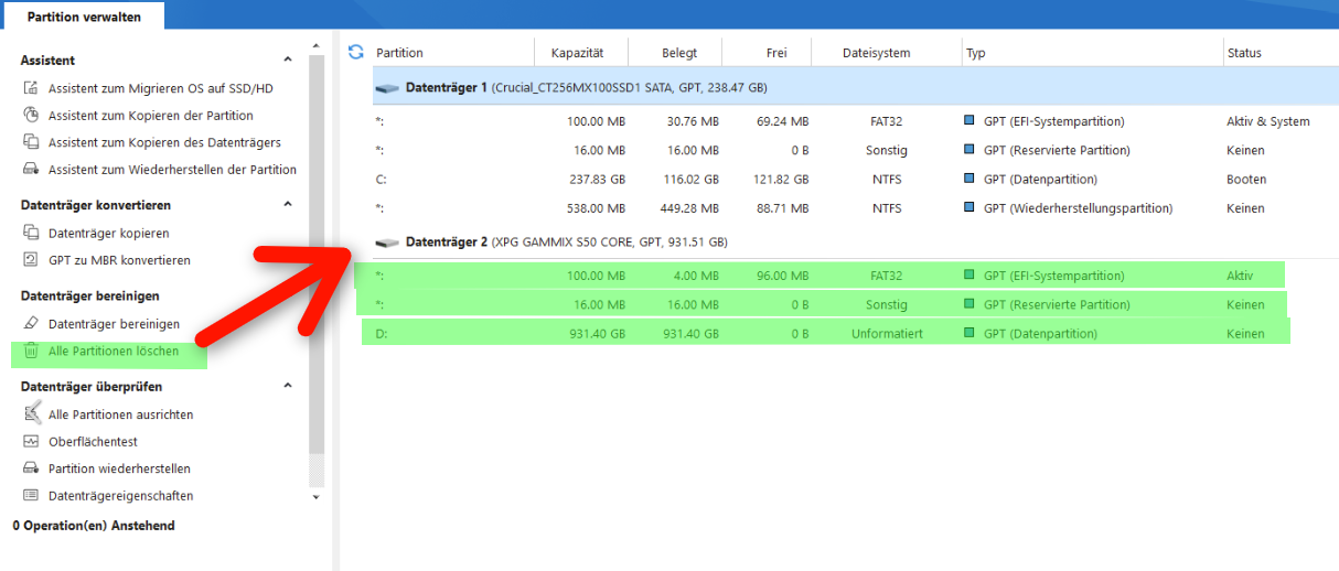

Versuche mal alle drei Partitionen zu löschen.
Entweder einzeln auswählen und dann müsste links Partition löschen, dabei stehen oder oben auf das Laufwerk klicken und dann auf alle Partitionen löschen.
Das sollte über Windows gehen, da das Laufwerk nicht gebootet ist. Danach kannst du ein neues Laufwerk anlegen. Entweder mit diesem Programm oder mit der Datenträgerverwaltung. Hierbei wird dann wieder ein Laufwerksbuchstabe gesetzt.

Ponderosa schrieb:
Mach es, vorsichtshalber erstmal nur bei D', da ich mir nicht ganz sicher bin, welchen Teil des Bootmanagers zum starten genutzt wird,
Ob das von Datenträger 1 oder 2.
Das wird Datenträger 1 sein, den die 250 GB SSD war ja bisher nicht verbaut, daher kann alles auf Laufwerk 2 gelöscht werden.

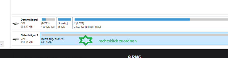

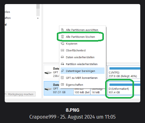

hier ist der aktuelle screenshot
hab es so gemacht wie du mir geraten hast

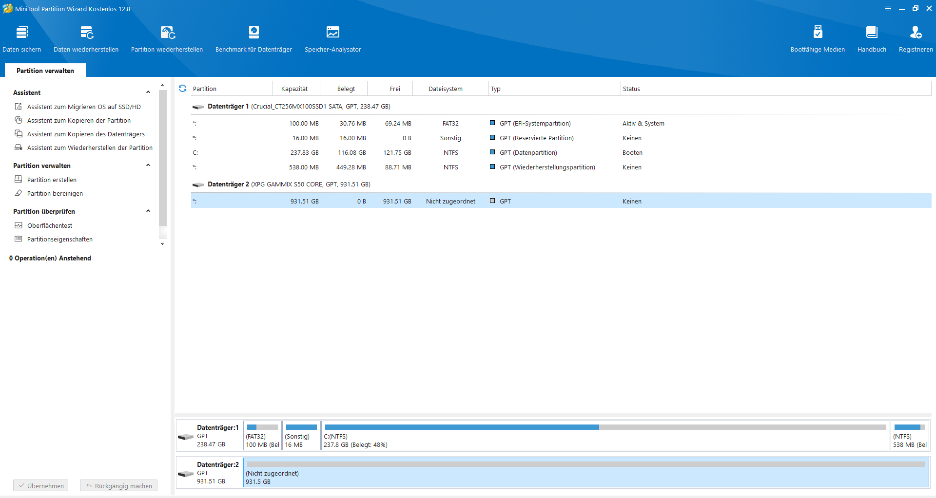

Sieht doch gut aus. Prima, als Fazit, NVMe SSD ist also NICHT kaputt. Jetzt die erste SSD wieder ausbauen, und dann Windows 11 neu installieren. Bitte USB-Stick verwenden, der mit MCT erstellt wurde, und nicht Rufus.

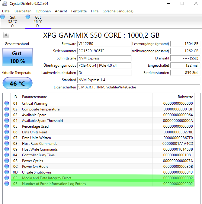

Was ist mit den beiden 0E und 0F Einträgen im CD-Info?
So ganz sauber scheint das nicht zu sein. Ich weiß aber auch nicht was die jetzt genau für ein Problem anzeigen...
oh ne scheisse in welche richtung geht deine vermutung ?
Würde da noch nichts vermuten, denn da kann auch einfach was beim Setup zuvor schiefgegangen sein und es ist nicht sauber durchgelaufen.

Crapone999 schrieb:
@LiniXXus
och man genau der gleiche fehler wie gestern genau die gleiche meldung wie gestern. wtf alter falter was ist da los
Dann ist die SSD defekt.
Schreib den Händler an und berichte davon.
Du kannst auch ein Screenshot mit CD Info mit beilegen. Denn da werden in der Tat Fehler mit aufgelistet.

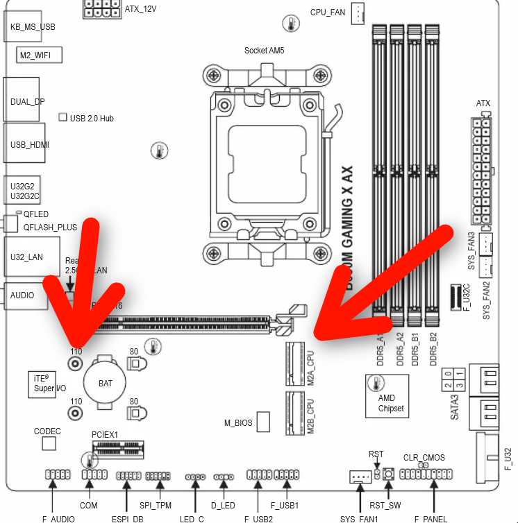

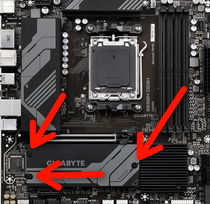

Wie baust du die SSD aus?​
1. Grafikkarte ausbauen
2. Diese drei Schrauben lösen.
3. Nimm den Kühler ab, die SSD wird ggf. durch den Wärmeleitpad etwas kleben. Wird aber trotzdem sich abnehmen lassen.
4. Die SSD wird vermutlich sich oben drin befinden.
5. Links ist eine kleine Schraube, die wird dazu gelöst. Manchmal muss man die Schraube dazu nicht lösen, weil da einfach eine kleine Verriegelung vorhanden ist, die nur weggedreht wird.
Danach kannst du die SSD einfach aus dem Slot entnehmen.
Das Einbauen einer neuen SSD verläuft in umgekehrter Reihenfolge.
Theoretisch kannst du noch eine PCIe SSD noch mit einbauen, sind ja zwei Slots dazu vorhanden.
