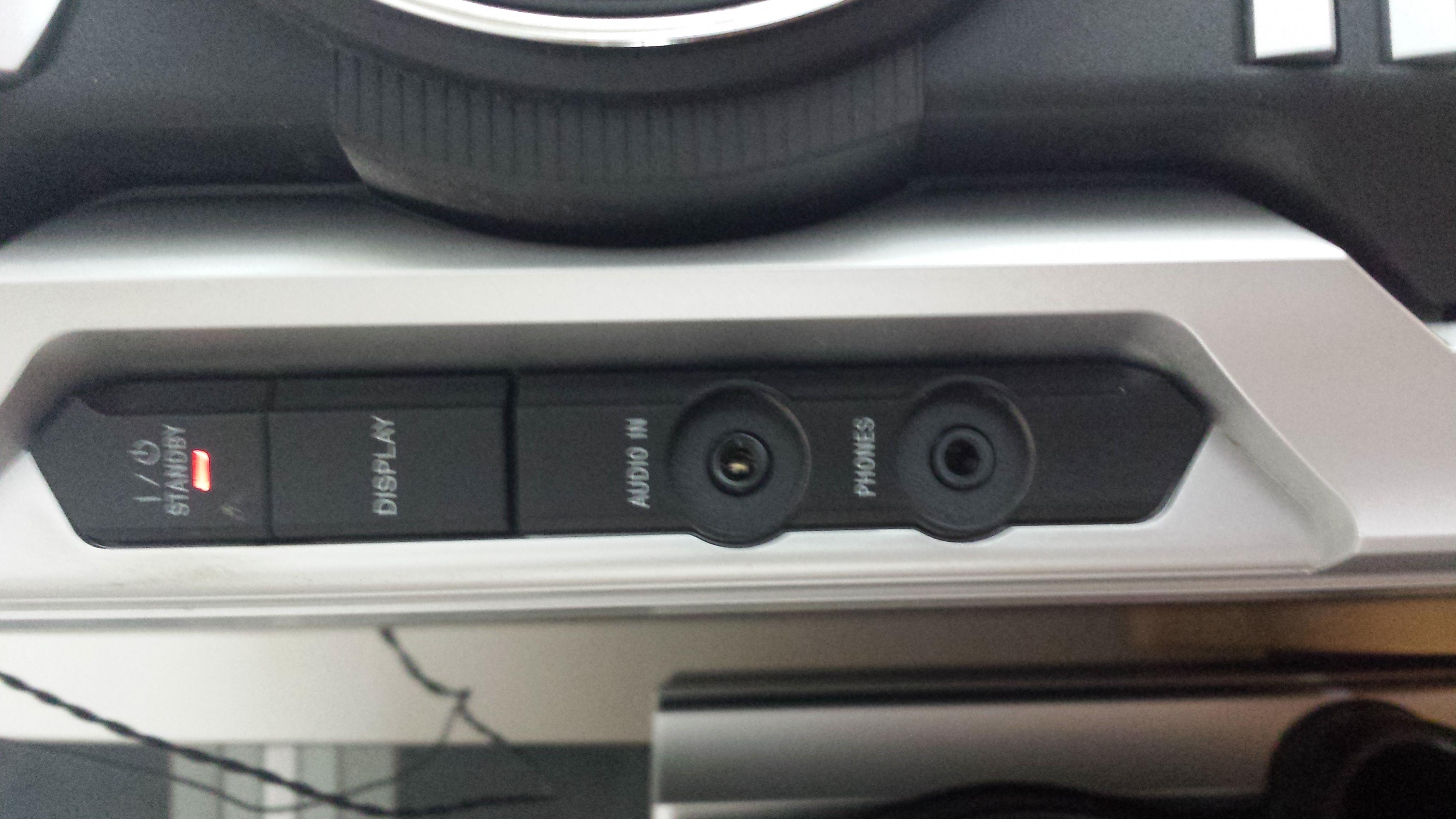

Hallo Leute.
Ich möchte gerne meine alte Anlage mit dem PC verbinden.
Anschlüsse siehe Fotos.
Geht das irgendwie oder sehe ich da schwarz ?
Möchte nämlich meine Alten MC's auf den PC überspielen und dann auf CD brennen.
Danke schon mal

Deine Anlage scheint aber ein "Phones" (Headphone - Kopfhörer) Anschluss zu haben. Falls dein Mainboard ein Mikrofoneingang hat, kannst du diese mit 3,5mm klinke verbinden und mit einer geeigneten aufnahmesoftware den Mikrofoneingang aufnehmen.
Teilweise kommt da eine ganz gute Qualität bei raus, teilweise aber auch nur scheiße.
Da brauchst du ein Kabel mit einer 3,5mm Klinke an beiden Enden.
Ein Ende in den Kopfhörerausgang der Anlage, das andere Ende in den Line-In Eingang deiner Soundkarte.

Du brauchst nur ein Line-In kabel. Ein Ende in Phones das andere in den Mikro Eingang vom PC.
Aufnahme geht mit No 23 Recorder und Bearbeitung mit Audacity. Soll die Anlage Musik Wiedergeben einfach in Audio in eine Ende und das in den Lautsprecher Ausgang vom PC. Die Anlage dann entsprechend dann umstellen.
Super Danke

Bei den Pegeln dann aber aufpassen. Sonst hört es sich in der überspielten Version blöd an.
Auch sollte evtl. eine DI-Box verwendet werden. Diese alten Kompaktanlagen haben zu 99% keine Erdung. Dein PC schon. Da Sind Brummschleifen bauartbedingt vorprogrammiert.
Ansonsten wie beschrieben ein Kabel mit 2x 3,6mm Stero-Klinke reicht. Manchmal schwer zu bekommen. In dem Fall nimmt man behelfsmäßig zwei billige Kopfhörer und verbindet dessen Kabel korrekt, entweder gelötet oder mit ner Klemme.

1. Wäre der Line-In und nicht der Mic-Eingang zu nehmen und 2. kommt genau das raus, was er einspielt. Audacity (Freeware) z.B. nimmt 1:1 als .wav auf, später kann er das ja dann mittels Lame 3.99 als Mp3 umwandeln, aber selbst hier kann man ab 192 kb/s kaum was falsch machen. Mittels diverser schon von Audacity mitgelieferten VSTs kann er sogar ein wenig restaurieren.

Ist im prinzip egal. Gibt sogar Mobos wo man die Buchsen auch einfach umstellen kann ;)
Mit Line-In oder Mic Eingang macht man aber nichts falsch. Die Qualität ist auf allen buchsen gleich.
