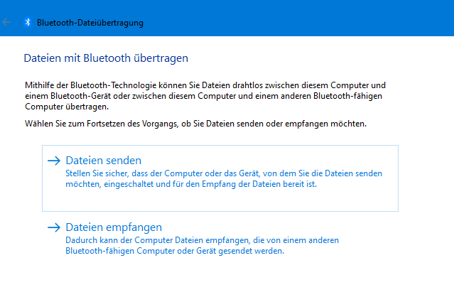

Klar geht das. Du musst aber vorher auch die Empfangsbereitschaft am PC herstellen:
Und dann vom Smartphone aus den Rechner wählen. Zack, wird übertragen.
In die andere Richtung ist es einfacher. Rechtsklick auf die Datei und Smartphone wählen. Das ist meist immer empfangsbereit.

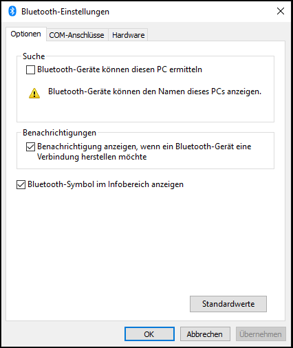

puhh...danke für alle Eure Bemühungen, aber Cartridge hat den Fall gelöst....ich konnte seinen screenshot zwar nicht einordnen, bin aber noch mal in die Win BT Übersicht gegangen...und bang....dort so unscheinbar ist der zwingende Schritt zu tun...wähle ich dort entsprechend "Datei empfangen" aus und sende dann ein Foto via BT vom Phone, klappt es umgehend, und so langsam ist es nicht.....

ja, Du hast Recht, der screenshot ist der Rechtsklick auf das BT-Symbol, das habe ich bei mir auch standardmäßig drin. Damit ist der Weg dann sogar noch kürzer...;)
