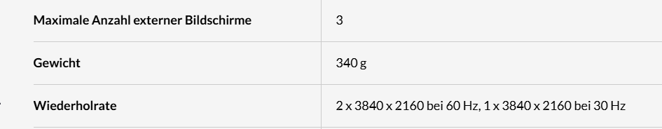

Die Dockingstation kann folgendes
Was kann das Laptop?
CU
redjack
CU
redjack
Ah. Dann sollte die Dockingstation ja nicht das Problem sein.
