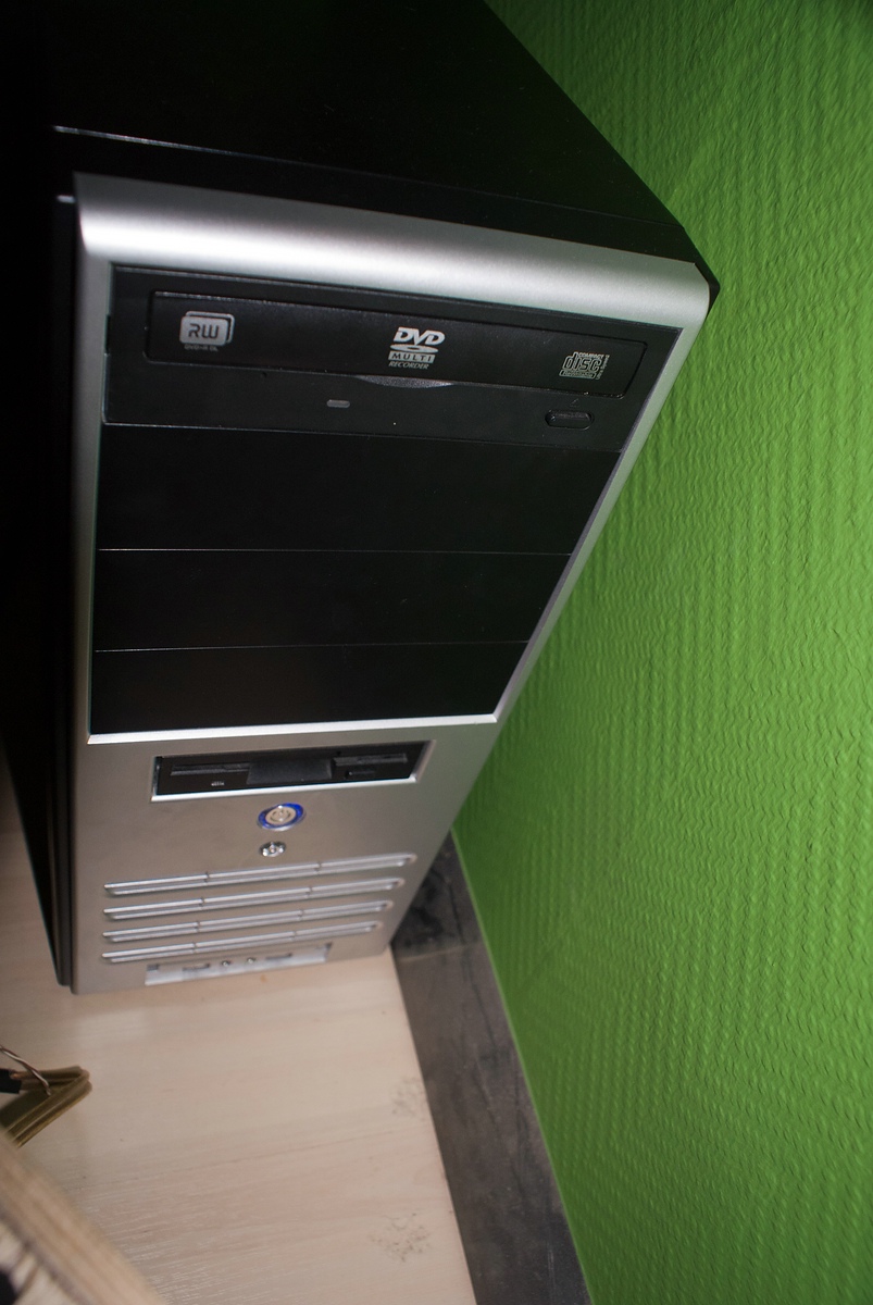

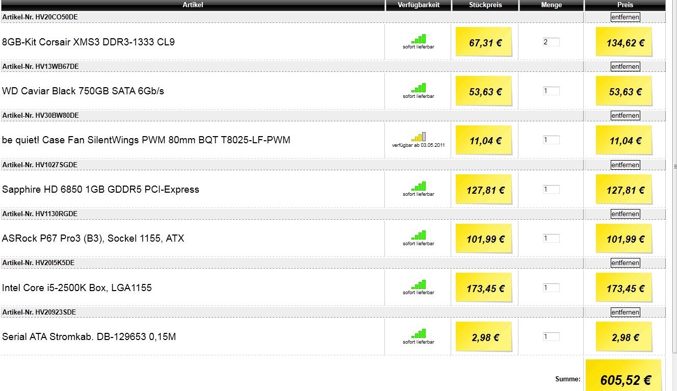

Hallo Leute,
Ich wollte mir einen neuen PC kaufen so wie auf der Abbilung, allerdings wollte ich mein altes Gehäuse ohne irgendwelche Lüfter, meinen DVD Brenner, Festplatte und mein Netzteil Behalten, der PC sollte aber trotzdem leise sein.
In meinen Netzteil wollte ich den Aufgeführten Lüfter einbauen, ist der was, oder geht das überhaupt? Aktuelles Netzteil hat 420watt, weis aber immoment nicht welche Marke.
Dann noch den CPU Lüfter, wie laut ist er? Gibt es kostengünstige Alternativen ihn noch leiser zu machen. zb hiermit
http://www3.hardwareversand.de/articledetail.jsp?adp=0&aid=10343&agid=297&apop=1
Und wo gibt es Festplatten entkoppler, oder kann man da auch einfach so kleine Gummiklötze nehmen? Hat die schonmal jemand selber gebaut?
Mein Gehäuse hat ne normale Größe, glaube ATX. Ca. 40cm hoch und 45 cm breit

CPU Kühler Kühler würd ich min. n Scythe Katana3 nehmen oder n guten Top Blower
80mm Lüfter und leise is son Widerspruch in sich :)
ansonsten lieber noch min. ca. 30 Euro fürn neues Gehäuse wo du auch 120mm Lüfter verbauen kannst
Netzteil Marke bzw. Modell müsste man schon wissen denn 420W nich gleich 420W :)
einer der besten Entkoppler http://www.caseking.de/shop/catalog...n-Vibe-Fixer-Festplatten-Entkoppler::559.html oder http://www.alternate.de/html/produc...qJ5Q20VGaRQUSygvBaNn1MLgwuFAtUXLjPIP2ZuqLYQ=& aber auch nich grade der Günstigste
Was ist das für ein Netzteil? Das ist eine eher wichtige Informationen die wir benötigen. Zusätzlich wäre es interessant zu wissen welches Gehäuse du hast.
8GB Arbeitsspeicher:
Brauch der normale Anwender nicht wie du hier siehst verbraucht das "größte" Spiel gerade mal 1,5GB. Falls du keine Video/ Bildbearbeitung betreibst reichen also 4GB Arbeitsspeicher.
BeQuiet Lüfter:
Es empfiehlt sich einen 120/ 140mm Lüfter zu nehmen, da diese leiser sind als die 80mm Lüfter. Daher ist die Information von deinem Gehäuse wichtig.
XilencePower CPU-Kühler:
Eigentlich Schrott, wenn du schon einen BeQuiet Lüfter nimmst solltest du hier nicht sparen, ein Mugen 2 Rev. B wäre von Vorteil.
Billigere Alternativen:
http://geizhals.at/deutschland/a411061.html
http://geizhals.at/deutschland/a452310.html
Festplatte:
Am besten enkoppelt man eine Festplatte mit einem Schwamm. Wenn du deinen Computer also nicht oft bewegst geh in den Baumarkt und kauf dir für 2€ einen Gummischwamm.
S-Ata Stromadapter:
~3€ Wucher, ich schick dir son Teil fürn Euro. x)
Zusätzlich rate ich dir ~50€ mehr zu investieren und dir eine SSD kaufen. :)

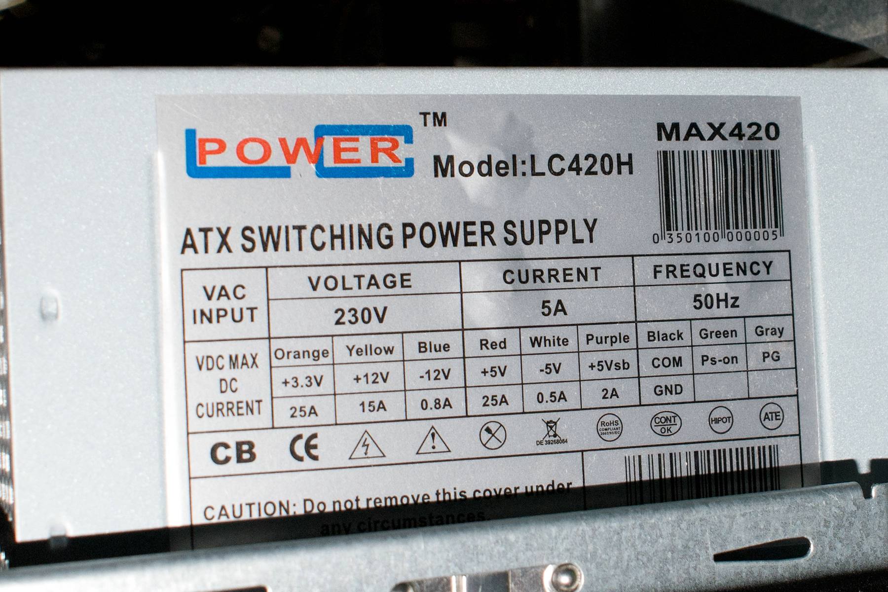

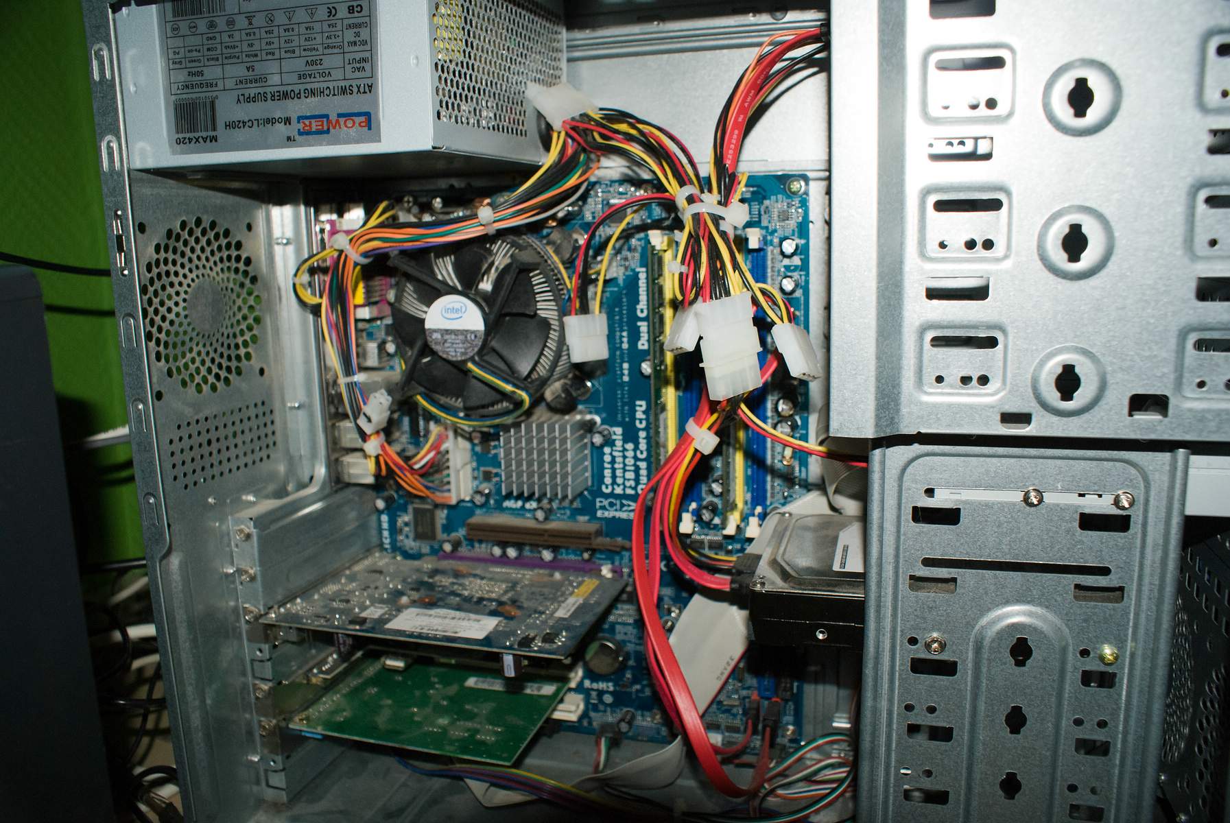

also Gehäuse weis ich nicht welches es ist, vom netzteil hab ich euch mal ein bild gemacht.
Den beQuiet Lüfter wollte ich bei mir im Netzteil einbauen.

Gehäuse ist vom Style her eingentlich egal. Steht eh nur in der ecke unterm Tisch. Und an geht der automatisch wenn der Strom bekommt, der schalter für den Strom sitzt bei mir aufen Schreibtisch, also muss das gehäuse auch nicht sonderlcih gut aussehen. Die front usb werden nciht benutzt, bzw. einer abgebrochen (das kunststoff darin)

Wo ist das Foto vom Netzteil? Am besten schreibst du uns einfach die Nummer, ich denke zwar jetzt schon, dass du dir ein neues Netzteil kaufen musst aber mal schauen.

Netzteil müsste man schon wissen mach zur Not mal Seitendeckel auf und mach z.b. Foto von dem Aufkleber/Typenschild
Also habe gerade mal gegooglet, und herausgefunden das das netzteil wohl nicht sehr energieefizent ist, und auch sonst nicht sonderlich gut. Was sagt ihr dazu.
Ich persönlich kenne das Netzteil nicht, mach am besten hier einen Thread auf mit deiner geplanten Hardware und frag nach ob dein Netzeil i.O. ist und ausreicht. Entweder die netten Netzteilexperten meckern dich an oder sie kennen dein Netzteil und finden es gut. :)
Zusätzlich kann ich sagen, dass man nicht den Lüfter eines Netzteiles tauschen sollte, man rät sehr davon ab und es ist besser direkt ein gutes Markennetzteil zu kaufen, wie gesagt schreib mal in dieses Forum, da sitzen die Netzteilexperten.

sieht man ja auf +12V 15A is nix sind 180W auf 12V
das heisst neues Netzteil
z.b. Cougar A450 https://www.computerbase.de/preisvergleich/a543132.html

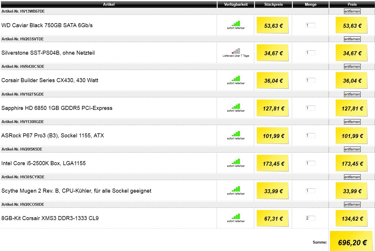

Wenn ich schon ein Neues netzteil kaufe, kaufe ich auch direkt ein neues Gehäuse. Hier noch mal ein pic von meiner aktuellen zusammenstellung, mit Gehäuse, Netzteil und Kühler. DVD Laufwerk habe ich dann noch zuhause.
Einen Zusätzlichen Gehäuse Lüfter wollte ich nicht ins neue Gehäuse mit einbauen, da ersten schon einer Vorhanden ist, und eigendlich müsste das doch auch ohne Gehäuselüfter gut gehen, selbst wenn ich nur nen Boxed Lüfter hatte?!
Nur mit der Lautstärke der GK muss ich noch gucken ob die gut genug ist.
P.S. Passt der Arbeitsspeicher mit den Mugen 2 zusammen, weil ich gelesen habe das wenn man 4 Slotz besetzt, das das dann manchmal nicht mehr passt. Meiner Meinung würde ich aber sagen das das so gut ist, da es ja nur normale Riegel sind.

Arbeitsspeicher passt in den meisten Fällen, wenn nicht montierst du einfach den Lüfter auf einer anderen Seite.
SilverStone Precision PS04:
Ich würde dir zu einem anderen Gehäuse raten, wie zum Beispiel das genannte Asgard welches die Position des Netzteiles oben vor gibt, da du so wenig Lüfter wie möglich einsetzen willst könntest du dir dadurch einen Lüfter sparen, da dass Netzteil oben zusätzlich "Luft nach außen transportiert". Das wäre unten nicht der Fall.
