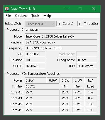

Ich habe in meinem 2nd Homeserver einen i3-12100 verbaut. 2W im Idle, geringe Temps, 4C/8T… Komme damit im Desktopbetrieb inkl. 32GB DDR4 und 18TB Exos HDD auf unter 20W… Wäre keine Option?
Moment!
2W für das ganze System?

Hausverstand, kombiniert mit Logik und einem Klick auf den Anhang würde die Frage zwar selbst beantworten, aber trotzdem: Sorry, wenn mein Posting zu komplex und kryptisch für dich war… ;)

Tronix schrieb:
@polyphase
