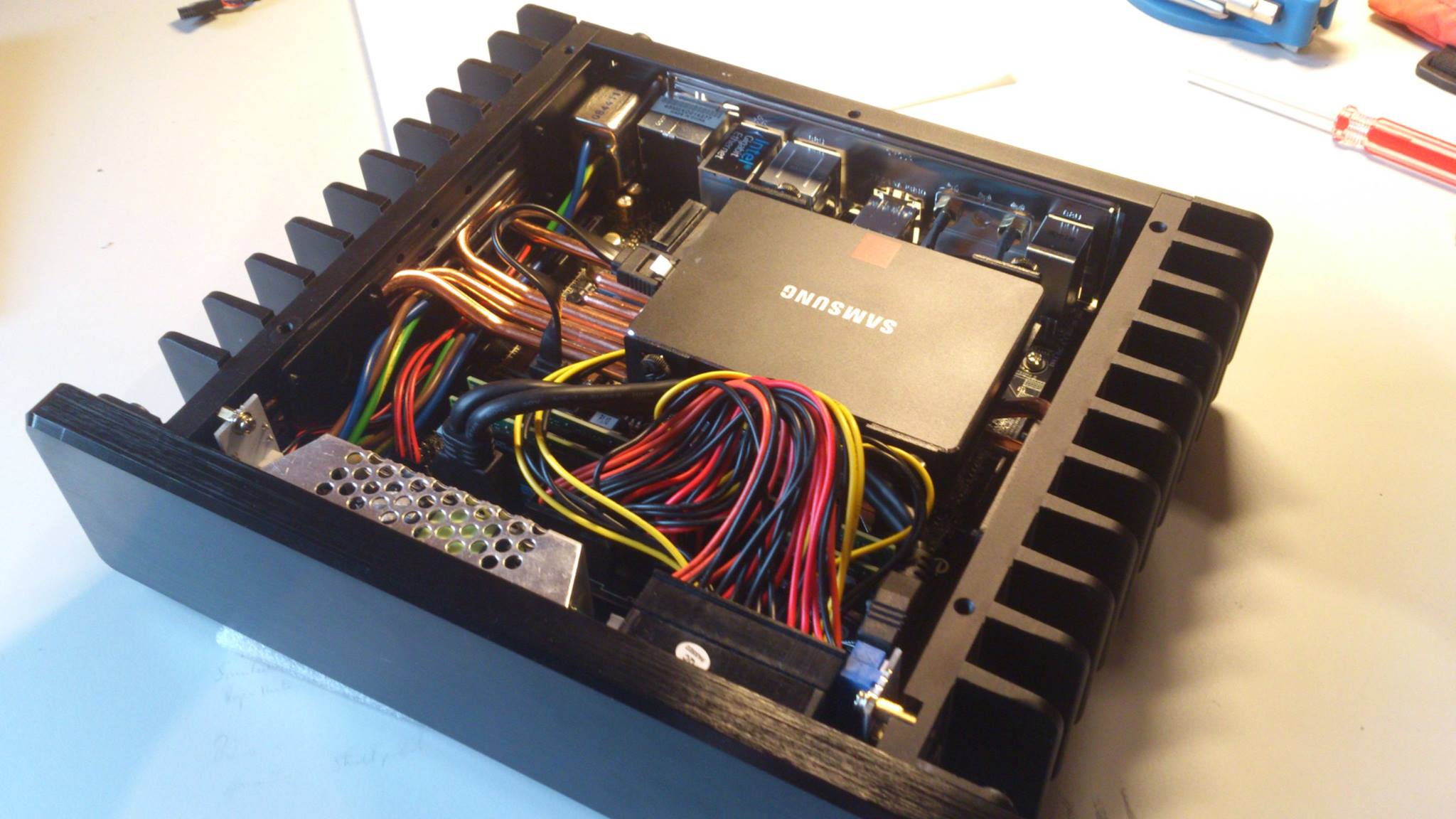

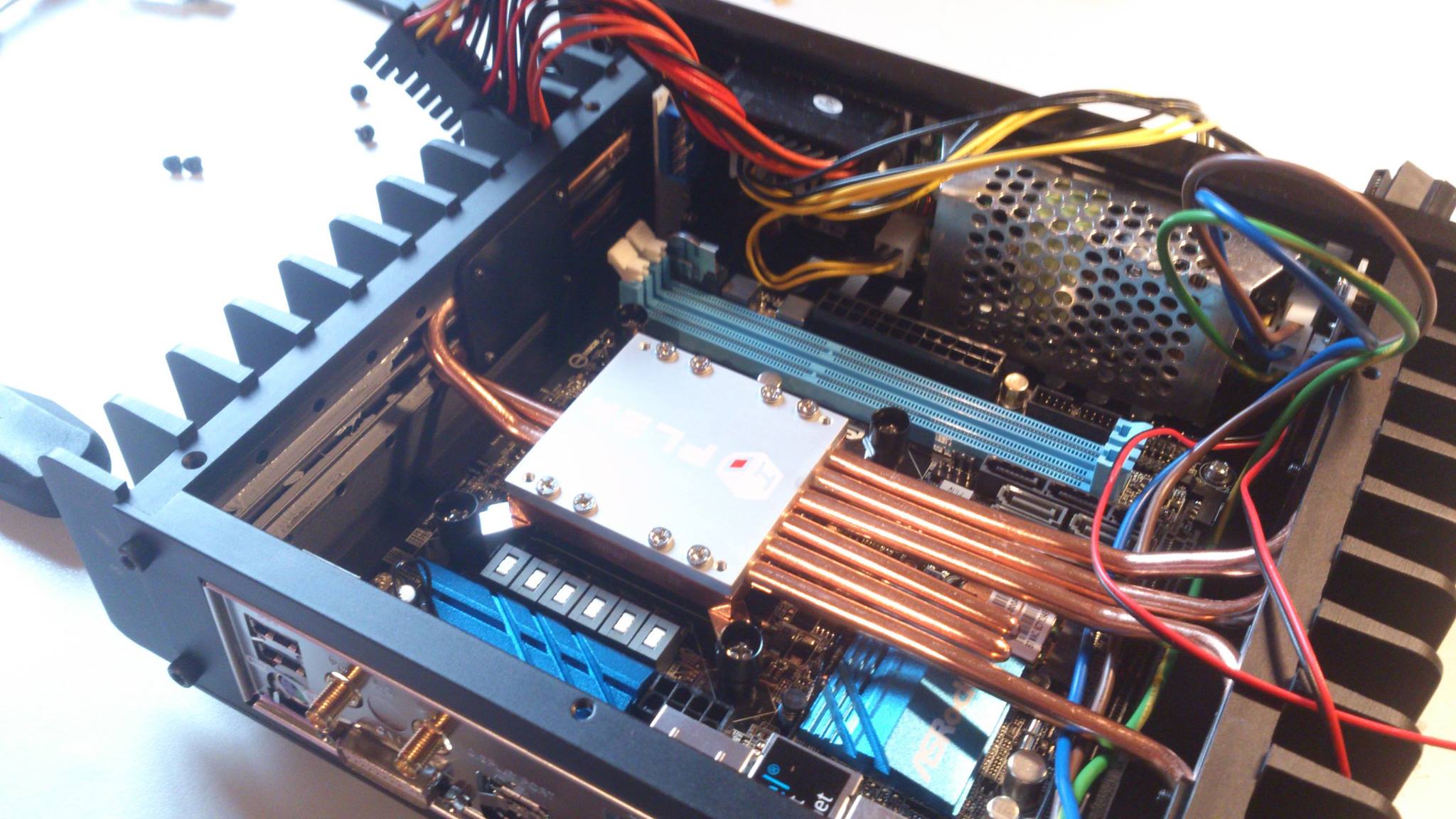

Lange Rede, kurzer Sinn. Ich hab mich dazu entschieden, den Dell im Familienkreis weiterzugeben und mir einen neuen Homeserver selbst zu bauen. Aus einem alten Projekt habe ich noch ein dafür passendes Gehäuse:
HD Plex H1
Allerdings noch in eine etwas älteren Version. Das kühlt zuverlässig bis 45 Watt TDP und hat ein integriertes Netzteil. Bilder dazu auch im Anhang. Für mich ideal als Basis für den neuen Server! :)

In der Größe, so kompakt wie den Wyse 5070, wirst du vermute ich schwer bzw. kaum eine gesockelte CPU passiv gekühlt bekommen, dafür fehlt dem Case und Kühler vom Design her für Volllast die Kühlkapazität.
Die gedrosselten T-CPUs von Intel haben 35W TDP, ein J4105/5005 hat 10W, die neuen N100/150 sogar nur 6W.
Wenn du unbedingt passiv bleiben willst, schau dir die Lösungen von Asaka oder Streamcom an. Die haben entsprechende Größe um die Abwärme wegzubekommen, aber auch ihren Preis dafür...
Mit guter Belüftung und guten Lüftern bist da wahrscheinlich besser (billiger) bedient... ich hab zwar gewisse Zweifel dass die Büchse mit einem Z790 MB sparsam sein wird, aber das darf jeder selber entscheiden ob es die (Strom)Rechnung wert ist - 24/7 ist IMO was anderes als mal paar Watt beim Zocken mehr.

Wahrscheinlich hattest du das überlesen. Ich hab ja das HDPlex H1 sowieso hier (Ähnlich wie Streacom). Das hat zehn Jahre einen i5 4690T mit 45 W TDP wunderbar kühl gehalten. Ich hatte letztes Jahr schon überlegt, ob ich mir als neuen Desktop-Rechner einen 8600G dort reinbaue, weil ich die Lösung echt super fand. Ist dann allerdings ein Deskmini X600 geworden -> Siehe hier
Jetzt hab ich das Gehäuse, was mit Netzteil ca. 300 Euro kostet hier noch rumstehen und möchte das natürlich gerne für das Serverprojekt weiterverwenden. Etwas schwierig dabei ist leider, dass "offiziell" nur wenige Mainboards kompatibel sind. Das liegt meines Erachtens hauptsächlich an der Führung der Heatpipes zum Rand, die man beim Aufbau selbst verlegen musst.

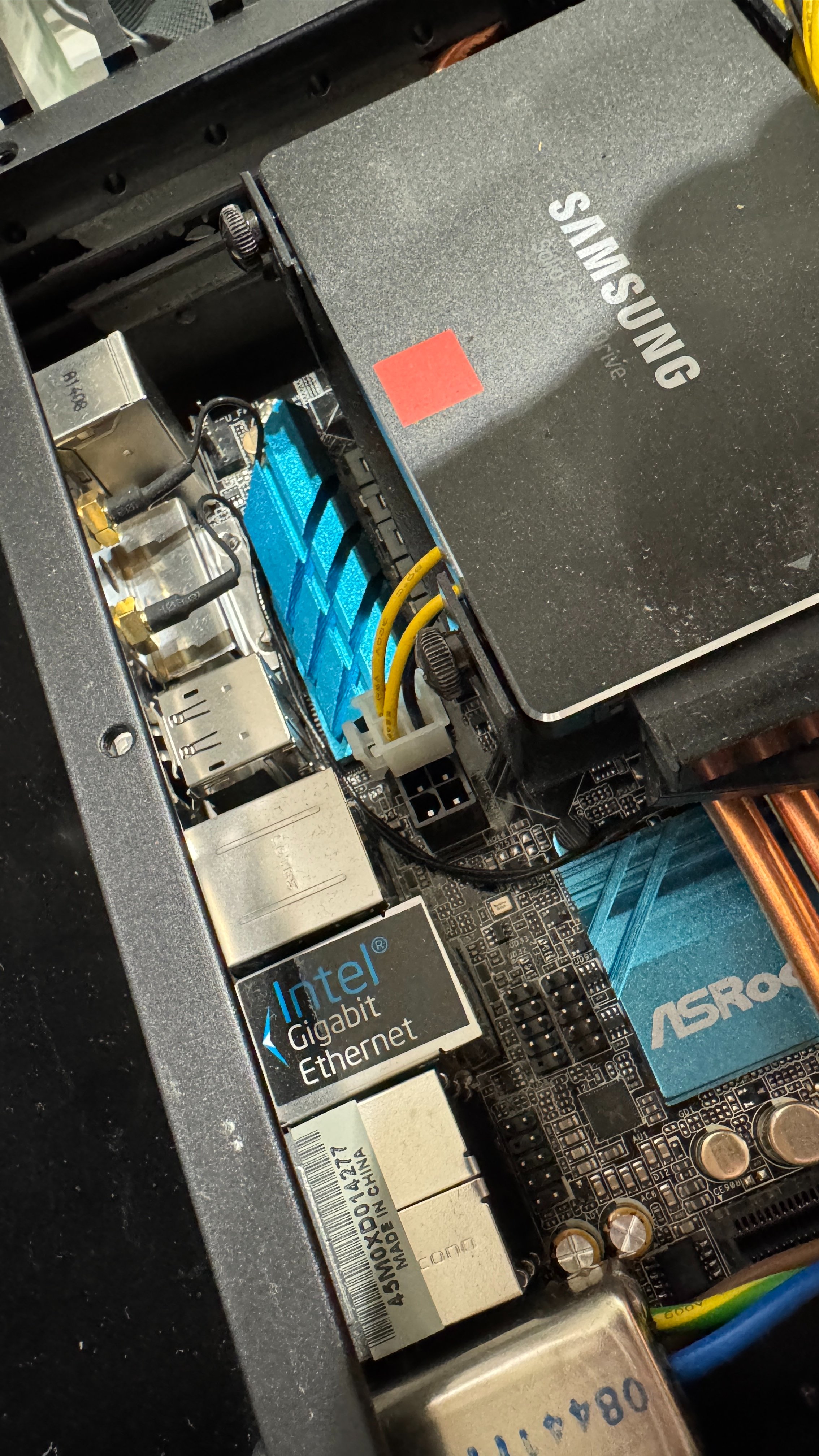

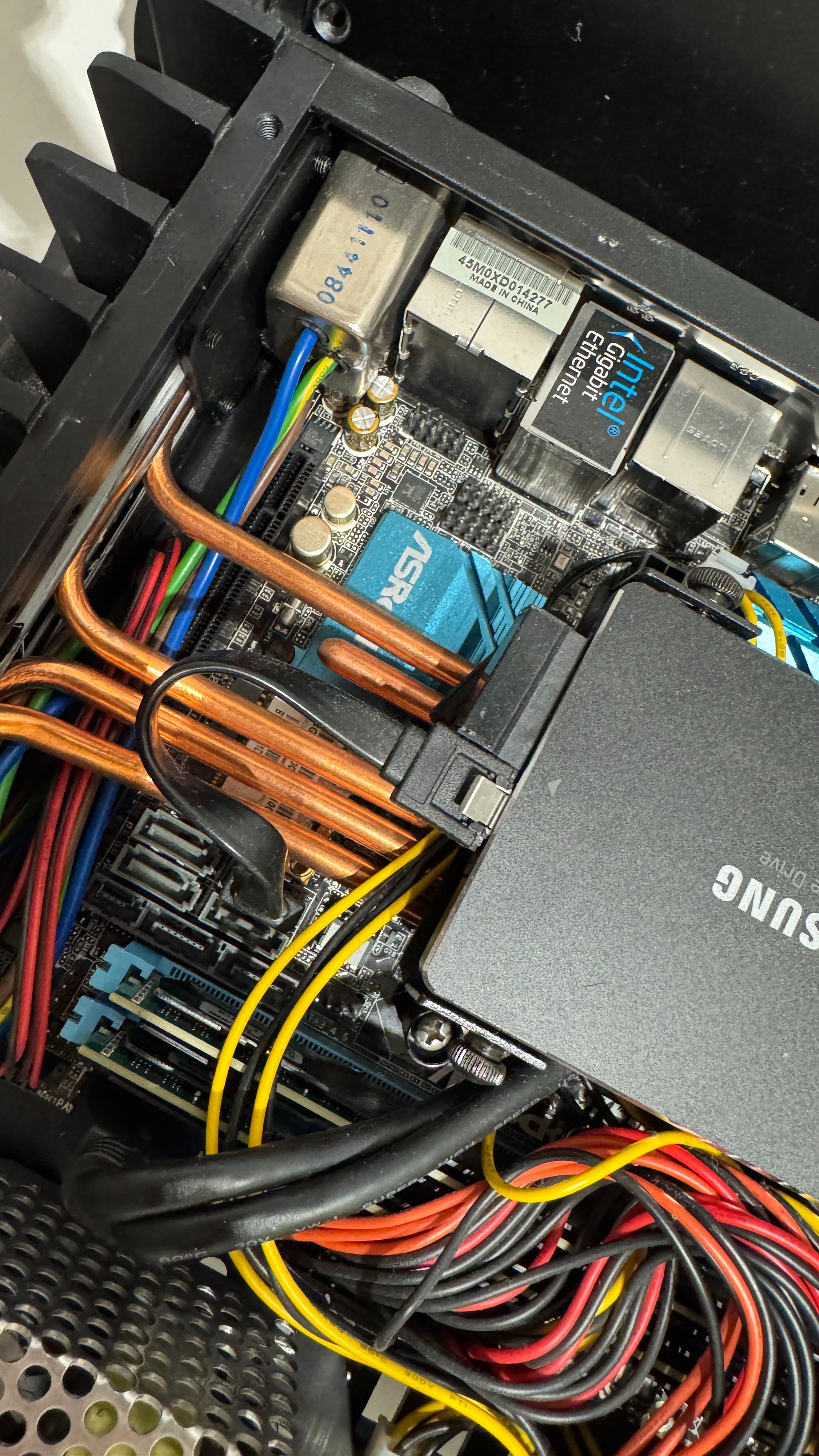

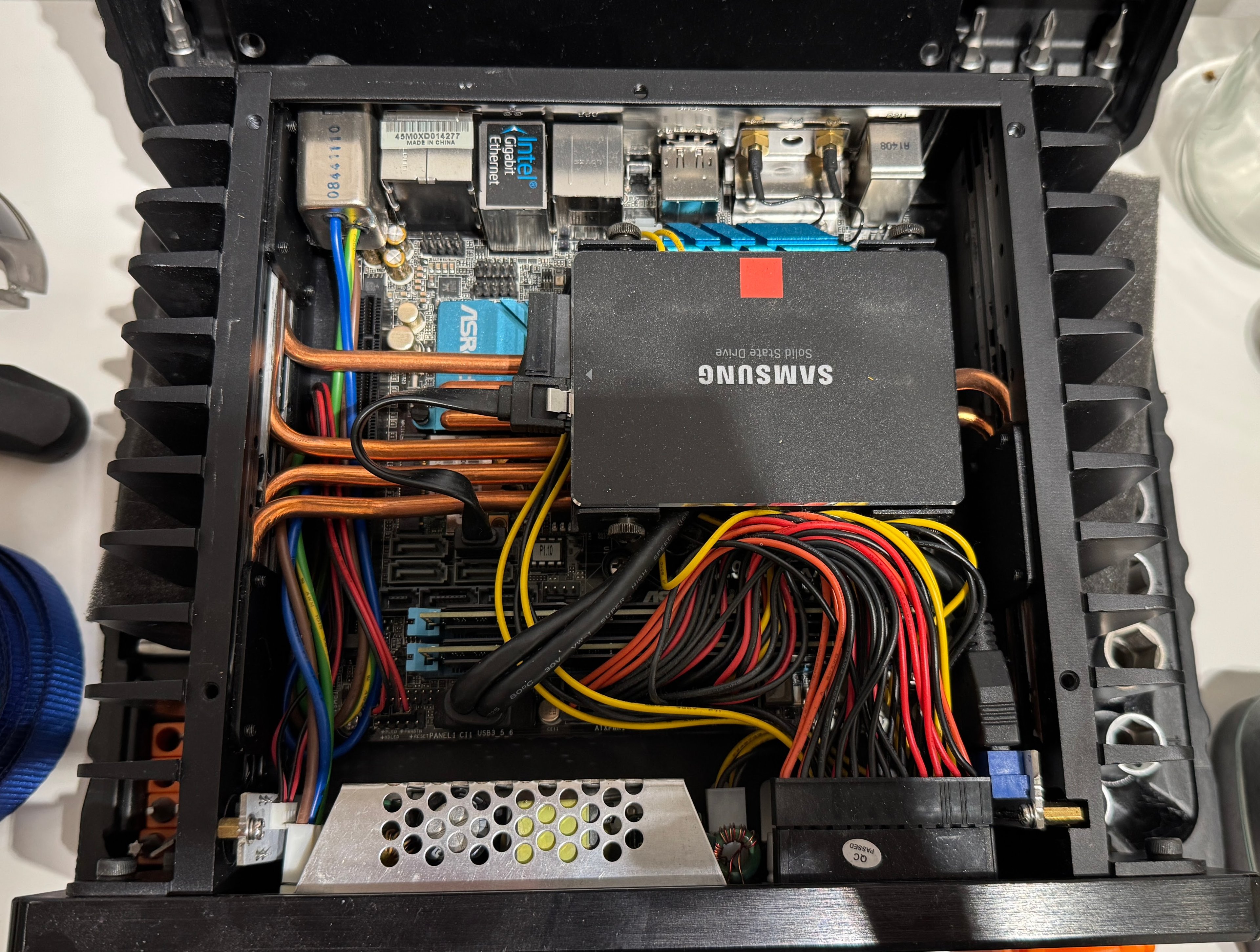

Sorry für die verspätete Rückmeldung und danke für den Input. Ich hab mal Bilder vom Innenleben des aktuellen Systems gemacht und dazu ein paar Anmerkungen bzw. Fragen:
1. Über dem PCIe Slot liegen teilweise die Heatpipes für die Kühlung. Da sind nur 2-3 mm in der Höhe Platz. In gewissen Grenzen könnte man die im neuen System etwas anders verlegen, aber ein Teil des Slots wird mit Sicherheit blockiert sein. D.h. Adapterkarten, wie z.B. diese sind keine Option. Ich bräuchte dann wahrscheinlich etwas flexible, wie das hier. Aber passt das überhaupt in den "großen" PCIe Slot?
Ich würde mittlerweile auch sagen, dass 2x M2 wirklich ein Requirement für mich sind, weil Unraid viel Zeugs auch von der gesamten Konfiguration auf die SSD legt und ich die zweite SSD als Parity Laufwerk haben möchte, falls eine ausfällt.
2. Vom Netzteil habe ich einen 4(!)-poligen 12 V Stecker, der neben dem Haupt-ATX Stecker ans Mainboard angeschlossen wird. Beim aktuellen System scheint das zu reichen. Der Anschluss ist aber 8-polig. Genauso wäre es bei beiden möglichen Boards, die ich mir ausgesucht habe. Meint ihr dass dies ein Problem sein kann?
