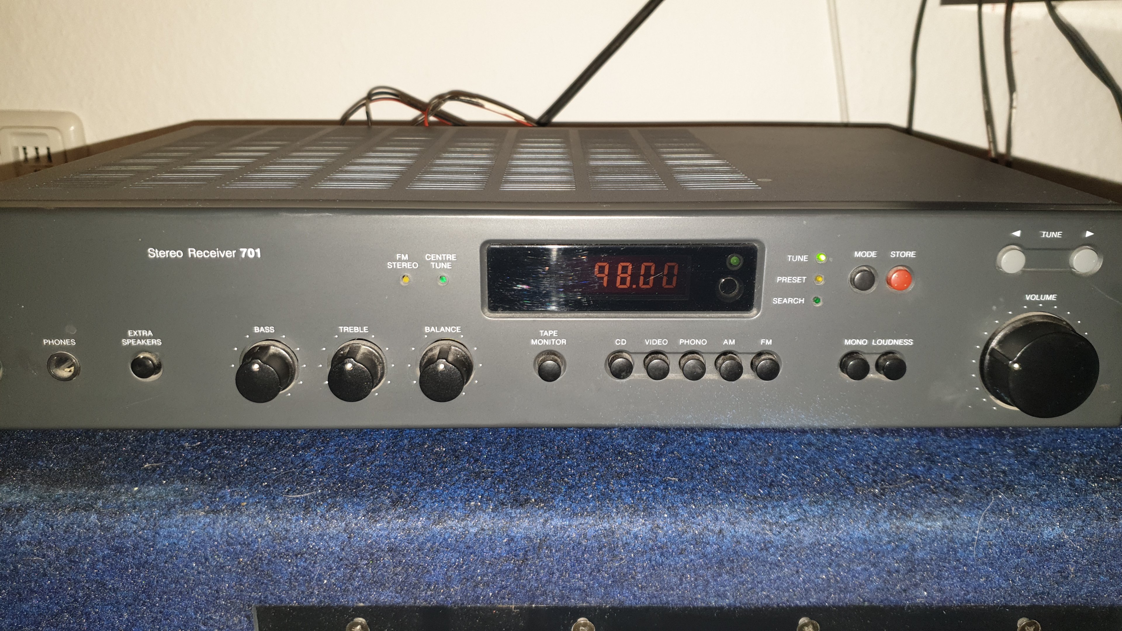

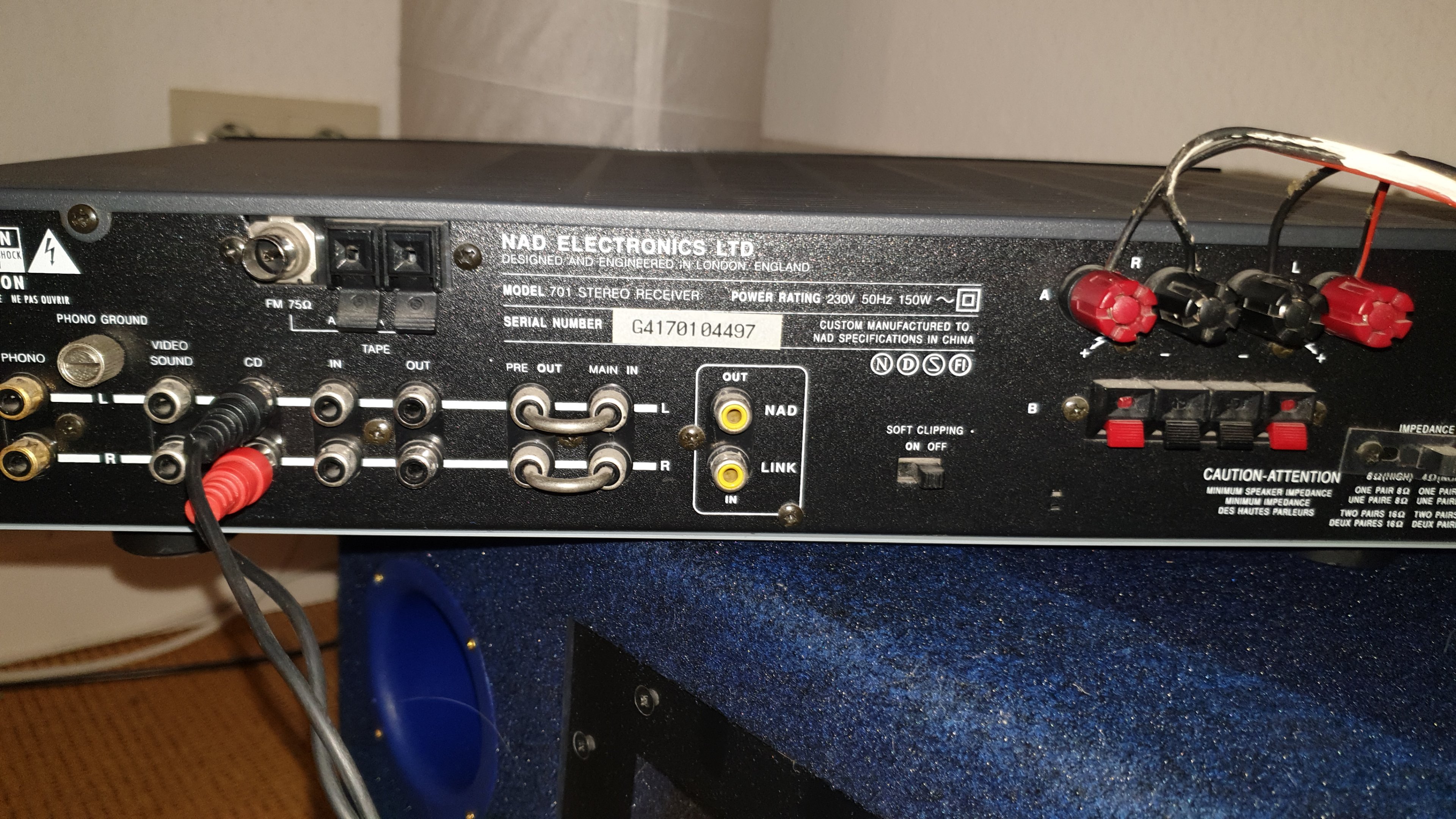

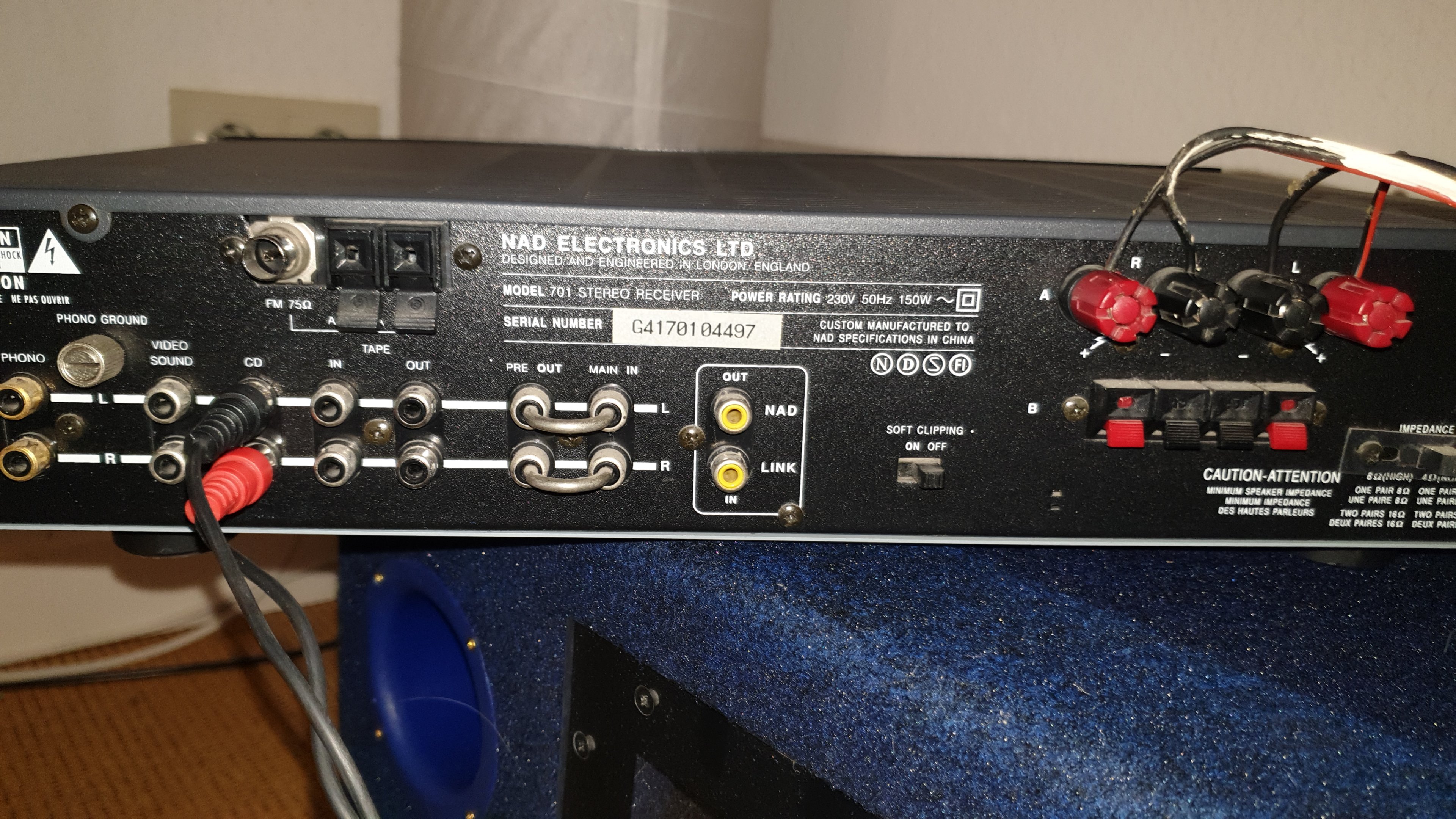

Guten Abend,
Hab heute einen NAD701, 2x Sharp CP-460 HG & 2x Conmark MS100Mini geschenkt bekommen.
Nun wollt ich den Reciver an meinen Reciver schließen um mal vernünftig Serien gucken zu können.
Habs erfolgslos über Cinch probiert.
In den Fernsehr einstellungen steht nur was von Optisch/Hdmi. Kann ich das ganze nun vergessen oder gibts nen Weg Sound über den alten Reciver zu hören?
Fernsehr ist ein lg 43UJ6309

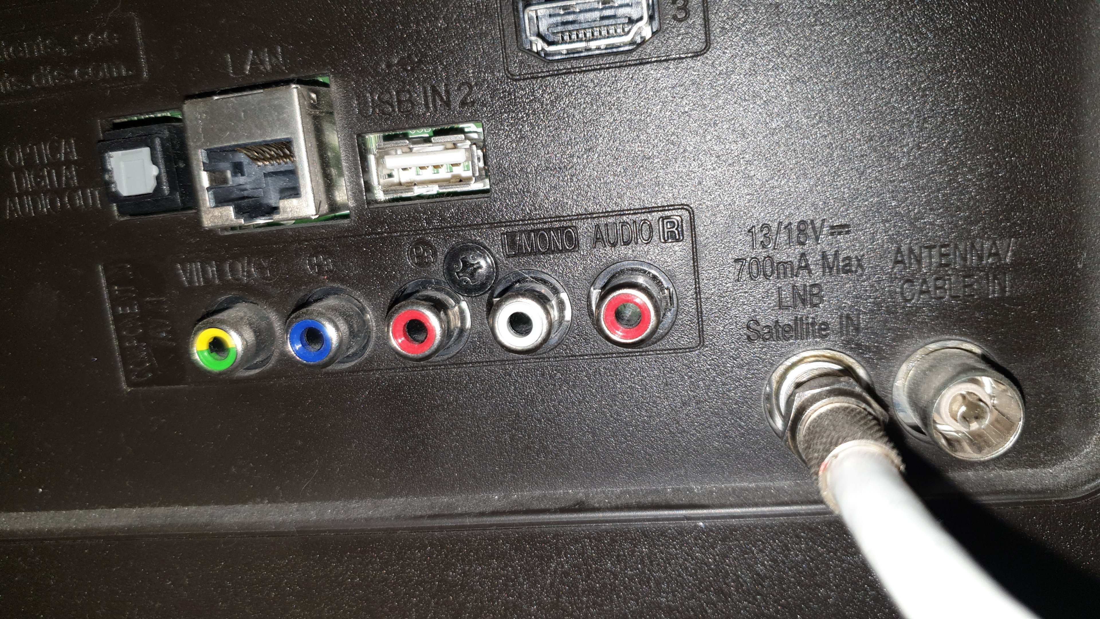

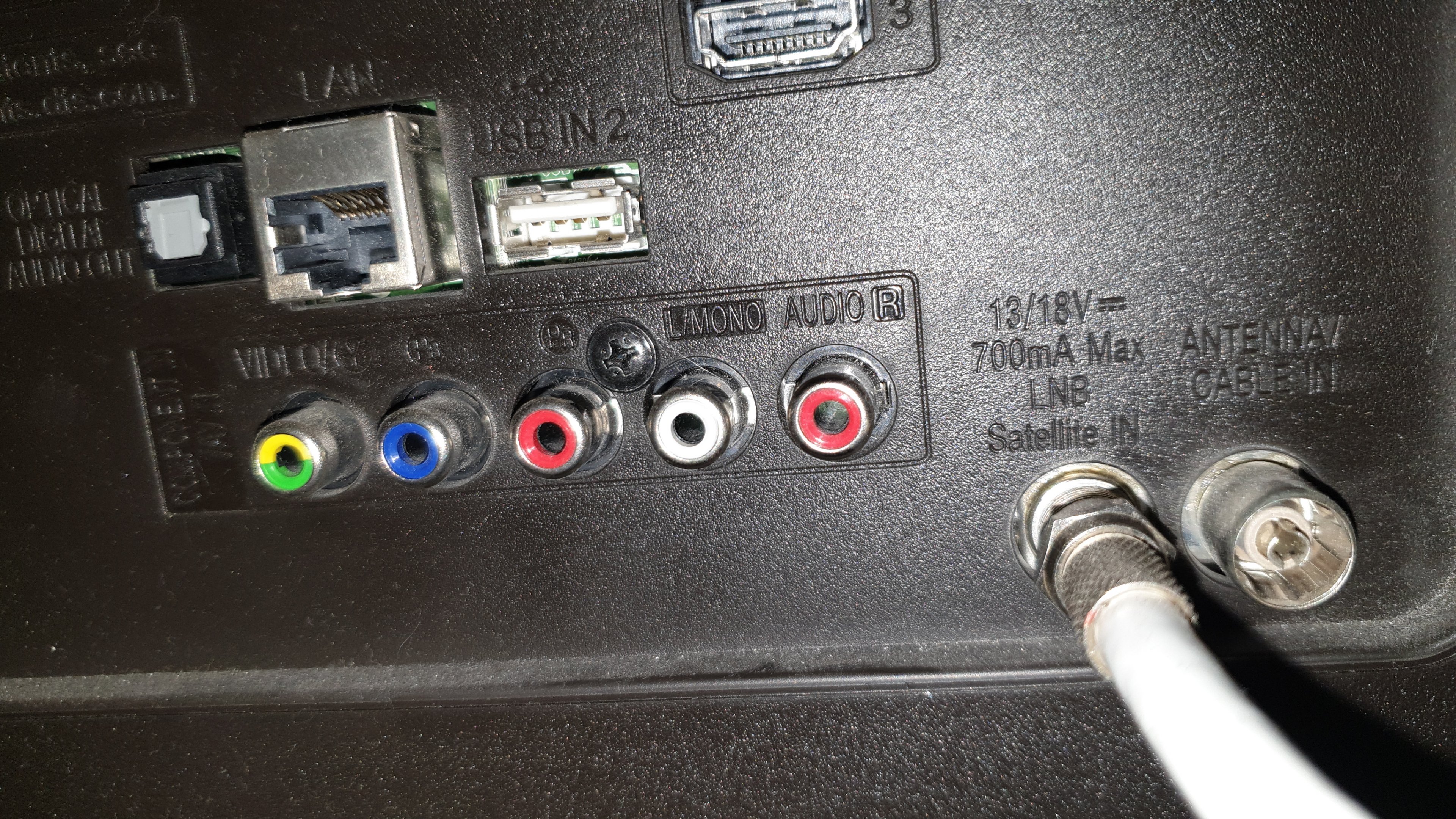

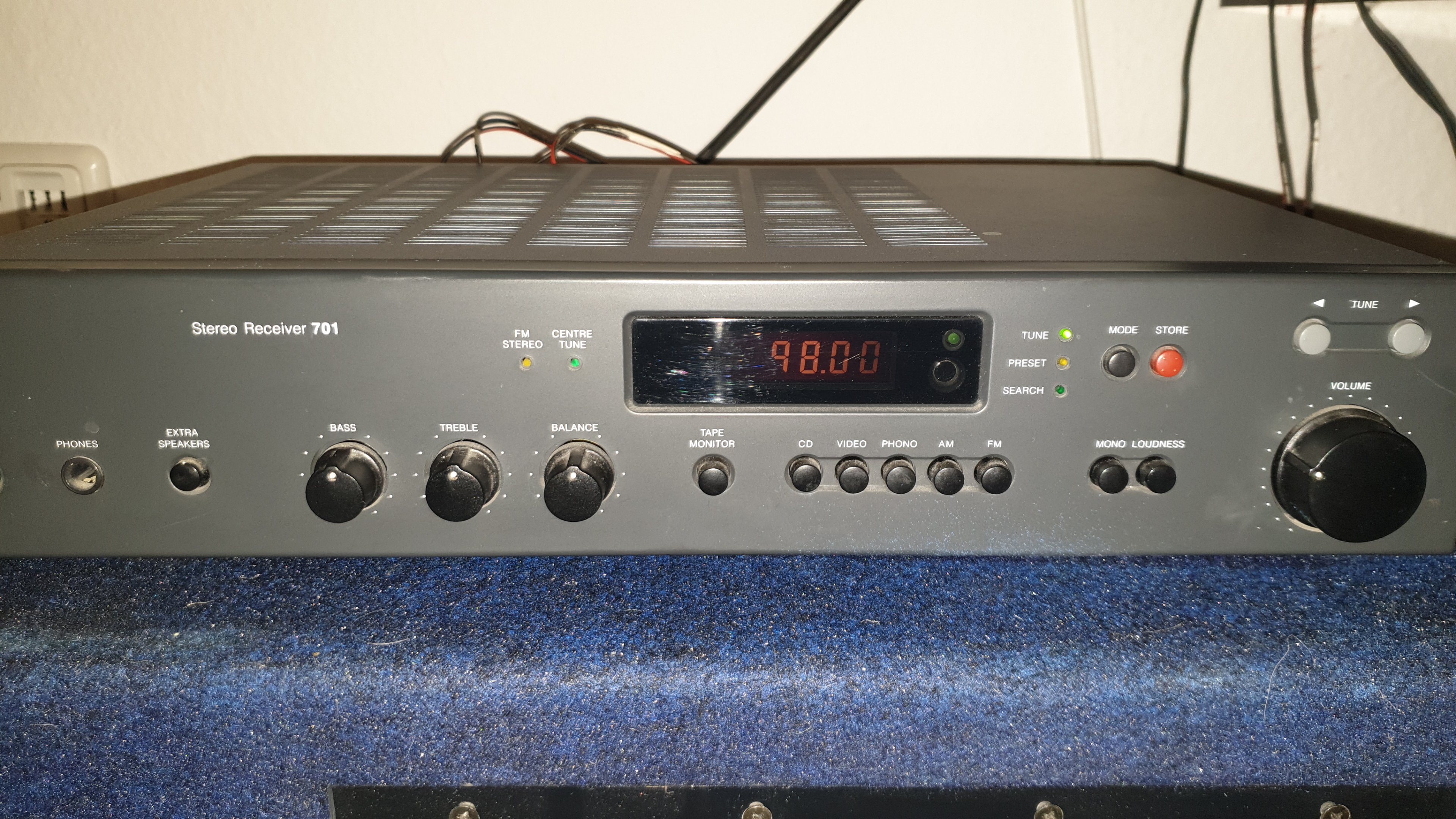

Das auf dem Bild sind alles Eingänge, deswegen funktioniert es nicht. Der Fernseher soll aber in der Nähe auch einen Kopfhörerausgang haben. Über den wäre es mittels passendem Kabel (oder Adapter) möglich.
Du brauchst einen Digital/Analog Konverter -> Konverter
An dem Fernseher Optical Digital Audio Out Ausgang mit Optischem Toslink Kabel an den Konverter Eingang anschließen, den Konverter Ausgang mit Cinch Kabel an den NAD Video Sound Eingang, fertig. ;)
Reaktionen: KraitES
Auf dem Bild sind alle Eingänge & Ausgänge vom Avr und Tv.
Einen Kopfhörerausgang kann ich nirgends finden. Alles klar, dann bestell ich einen Konverter und ein Toslink Kabel, danke!

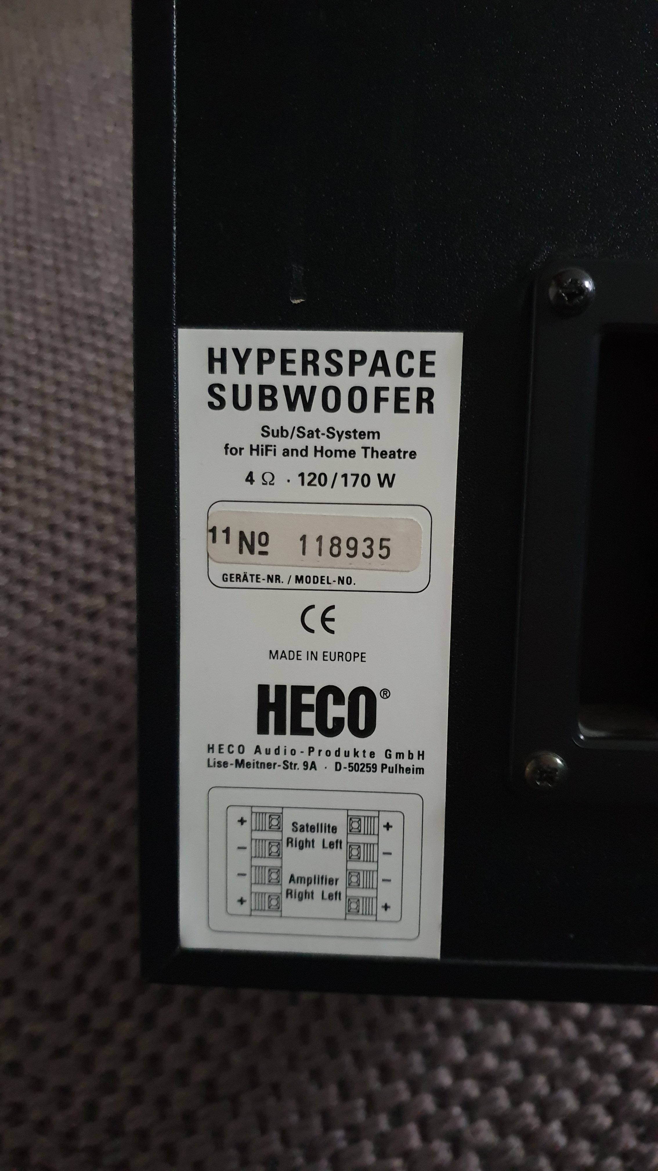

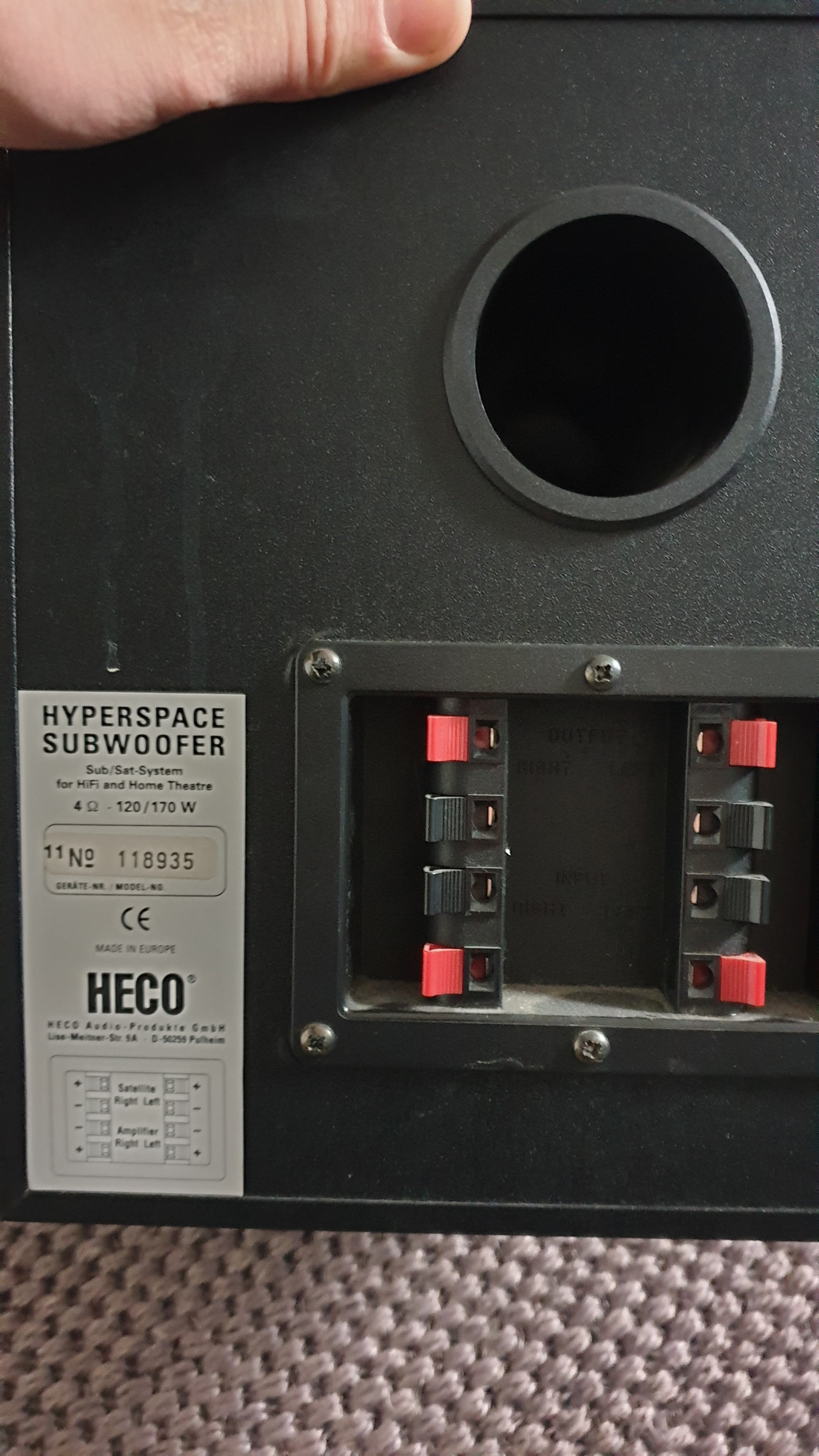

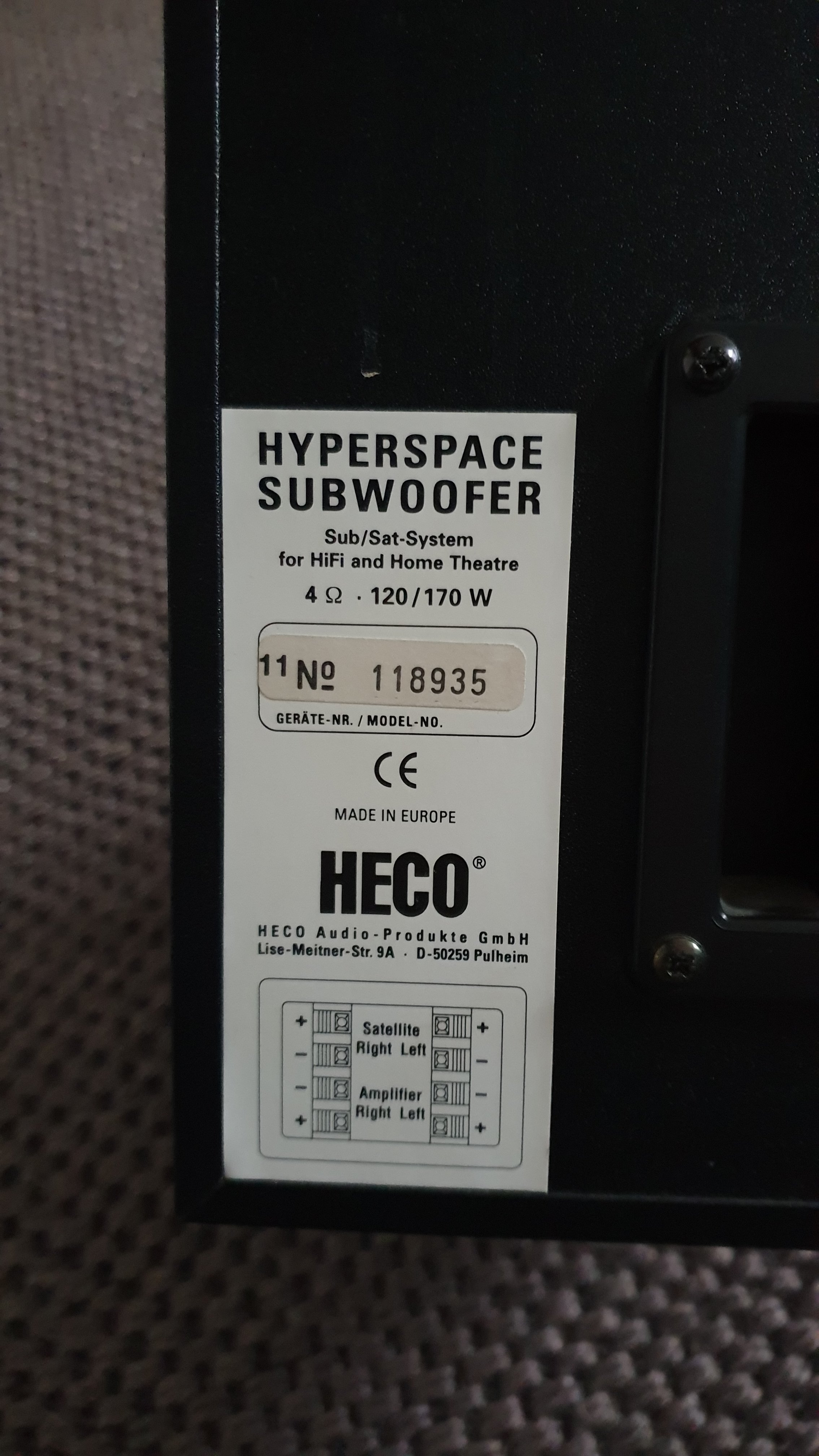

Ich hab hier noch nen alten Heco Subwoofer rumfliegen. Der Nad hat 4 Kanäle. Kann ich Kanal 1+2 für den Sub Brücken und 3+4 für für die Front Ls nutzen? Und wenn ja, wie kann ich das system Frequenzmäßig trennen?

Das kannst du dir sparen. Der NAD bringt 2x25 Watt. Mit dem Knopf "Extra Speakers" werden die 2x25 dann aufgeteilt in 4x12 Watt. Da verhungert der Subwoofer.

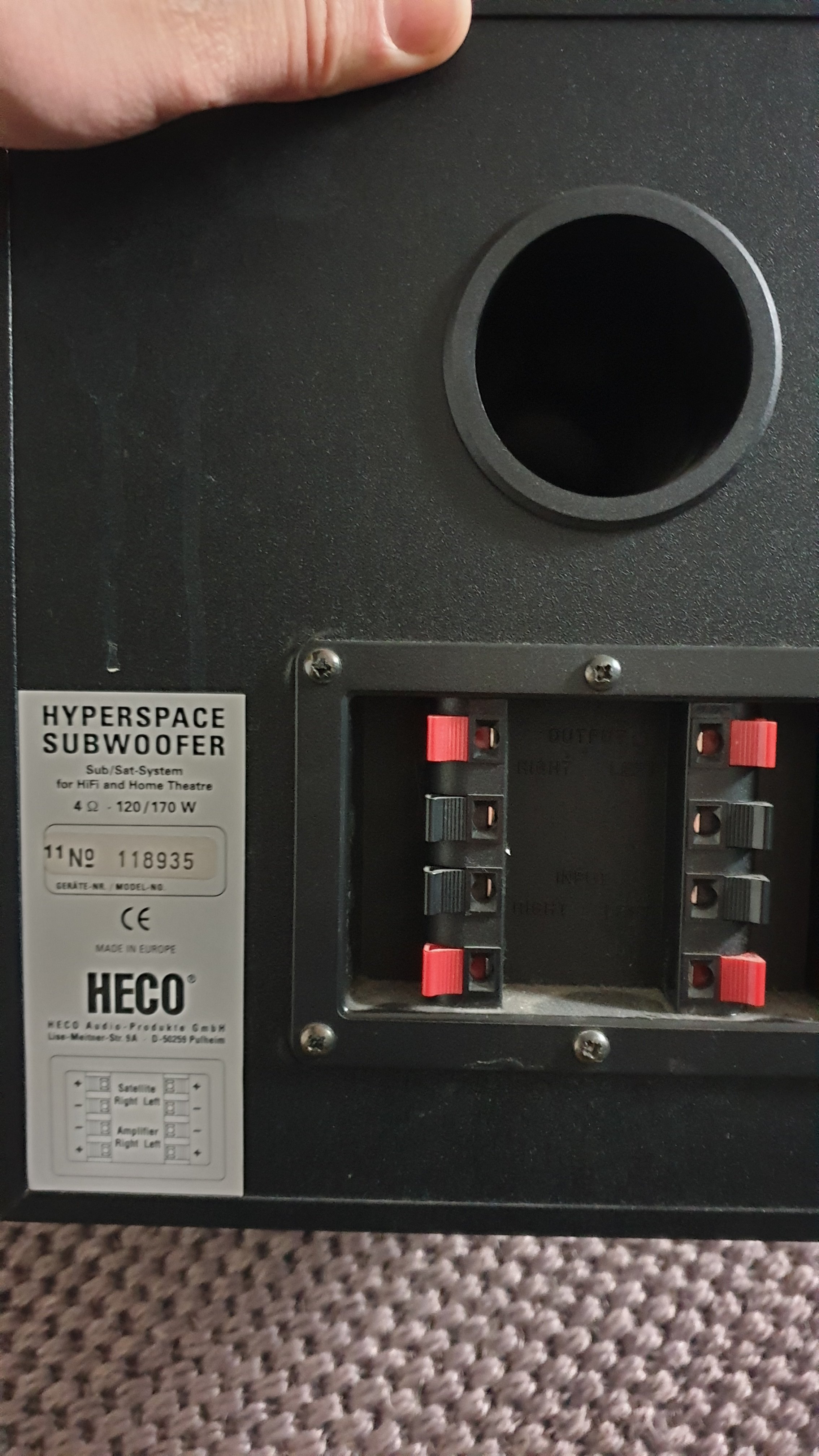

Ich habe nur noch ne Frage, wie schließe ich das ganze an?
Der Dynavox hat 4 Ausgänge. Gehe ich mit direkt mit 2 in den Sub und von dem in die LS oder gebe ich jedem LS einen einzelnen Kanal? Macht das überhaupt einen Unterschied?
Du meinst VT-80? Der Verstärker ist ein Wunder der heutigen Ingenieurskunst. Er schafft 2 × 160 W bei einer max. Leistungsaufnahme von 75 W.
Schon deswegen wäre es vermutlich sinnvoller, die Satelliten über den Subwoofer anzuschließen. So könnte sauberer getrennt und weniger Leistung verschenkt werden (evtl. aber auf Kosten der Mitten). Du kannst natürlich beide Varianten ausprobieren und dann entscheiden.

Ja, das habe ich auch gedacht. Vielleicht hat der Heco ja eine integrierte Frequenzweiche.
